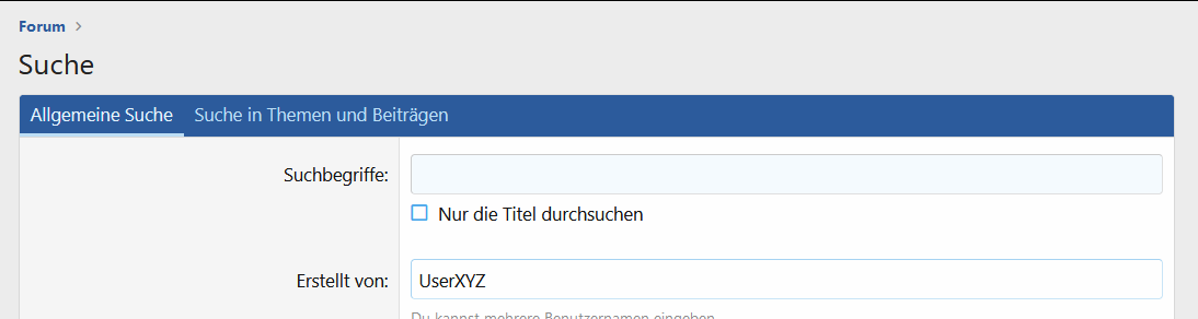

Hardy_1916 schrieb:
da ich ja nicht nach Nutzer suchen kann
Suche -> erweiterte Suche:
Alternativ über die Mitgliederliste. ;)
