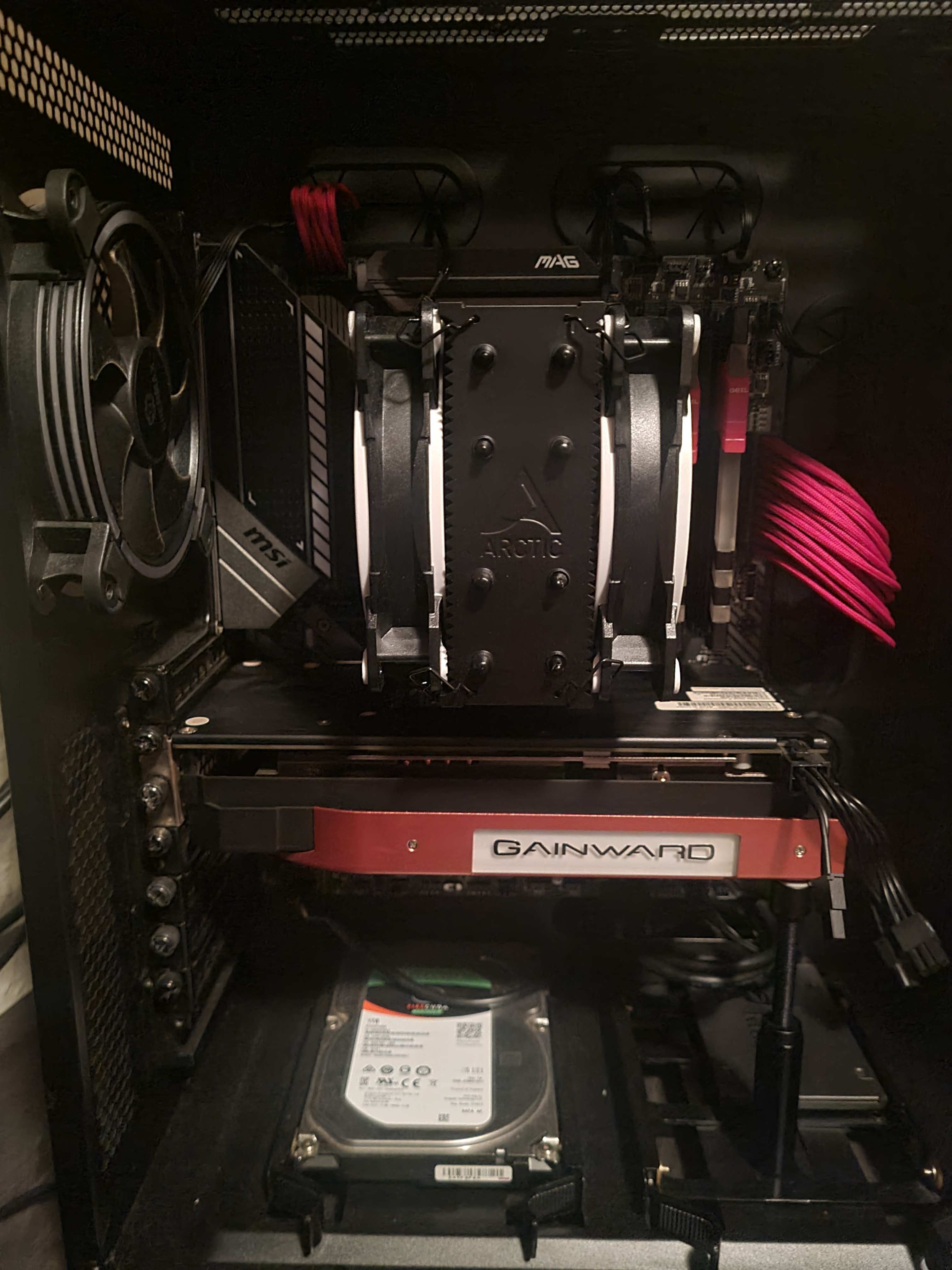

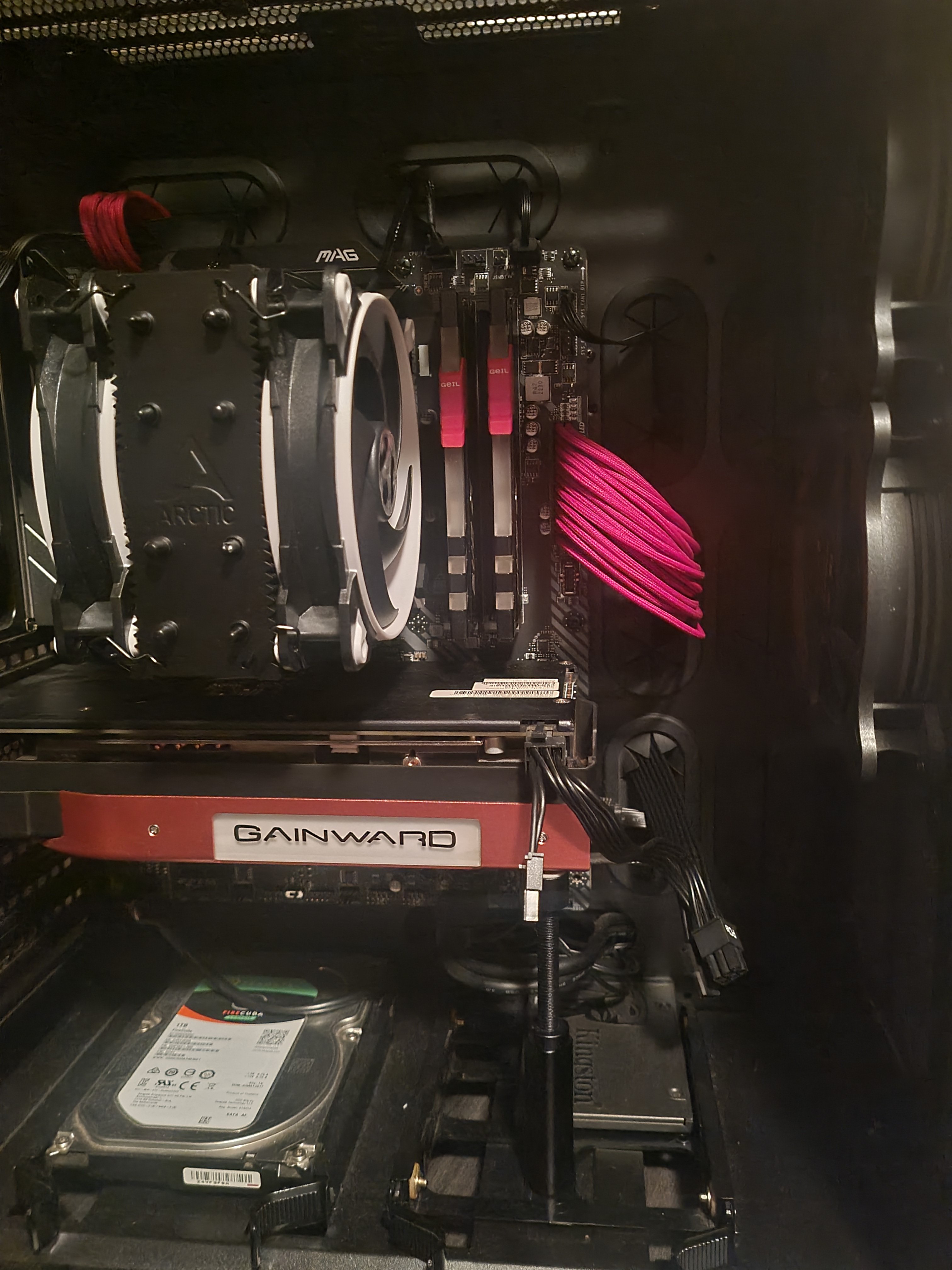

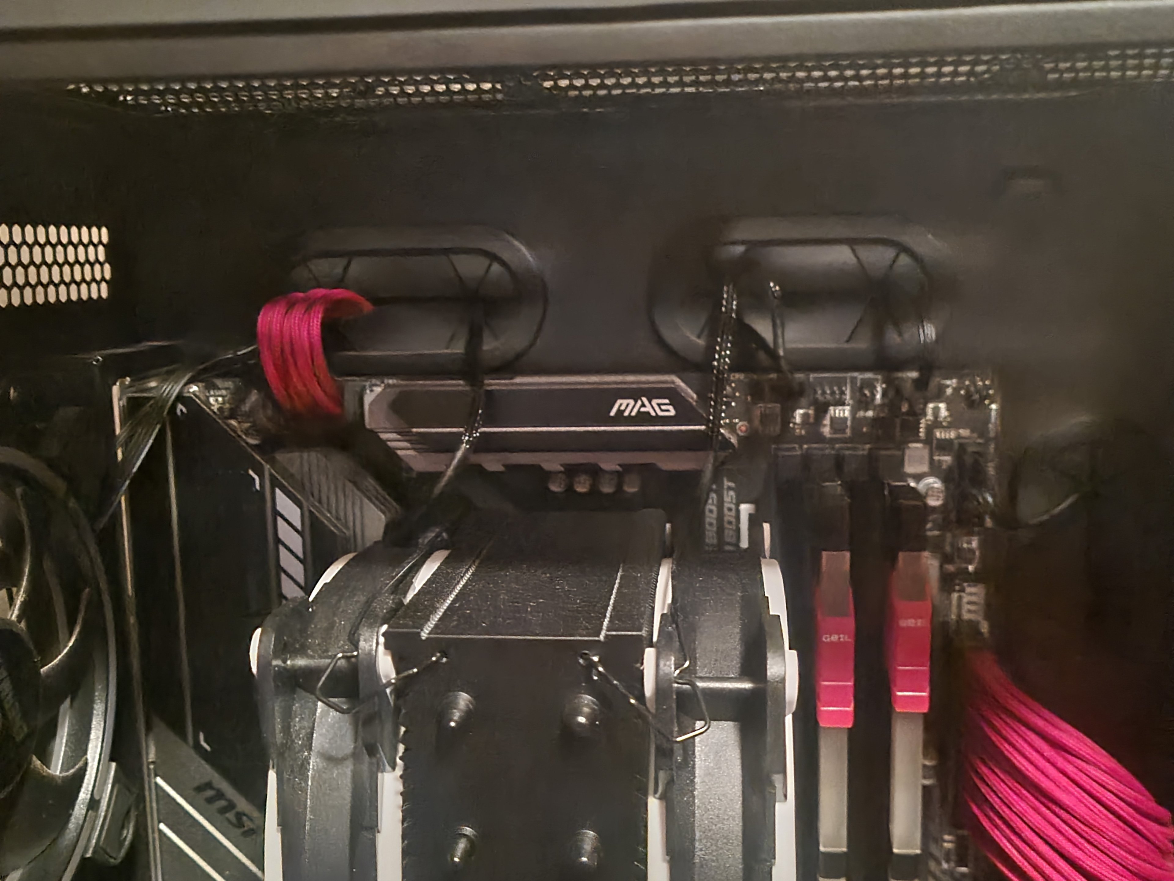

Abgesehen davon: Mach mal Bilder von deinem Zusammenbau. Verschiedene Winkel, mehrere Bilder, wirklich alles muss am Ende zu sehen sein und vorallem scharfe Bilder. Da sieht man sehr oft ganz schnell den Fehler.
Hmm... dann hat evtl. wirklich das Mainboard nen Defekt, die CPU, oder irgendwas hat den Umbau nicht vertragen...

@Viidex
Ich hatte mich schon etwas gewundert, weil die Grafikkarte in Deinen drei Fotos oben nur eine Strombuchse hat. Ist allerdings auch von Gainward, nicht von ASUS. => Das ist dann die alte 1060, mit der der PC läuft? => erklärt auch, warum auf den Fotos nirgends ne LED auf dem Board leuchtet.
Wozu Du dann allerdings die Fotos angehängt hast, schnall ich grad nicht...

Die Fotos dienten nur für die Ansicht des Pc
