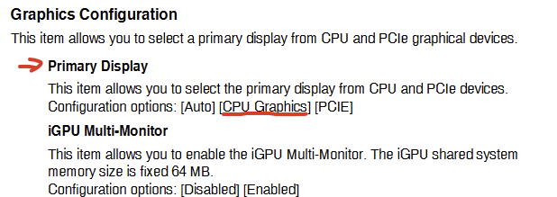

Erste Vermutung: wenn die GPU in einem System arbeitet, im anderen aber nicht, liegt es vermutlich am Intel Mainboard. Schließe den Monitor mal ans Mainboard an, nicht an die GPU. Wenn das funktioniert, checke die BIOS Einstellungen (wird die Karte erkannt? Ist vielleicht Onboard-Grafik fest als Ausgabe eingetragen?).

Wenn die graka im amd system funktioniert wieso bastelt man dann mit nem heißluftfön an der graka rum ? Da erschließt sich mir die logik nicht. Der fehler wird wohl eher am intel system liegen. Einfachmal die bios optionen durchgehen ob die ausgabe über die cpu graka forciert wird. Eventuell ein bios update in betracht ziehen vielleicht auch ein älteres bios mal laden.
