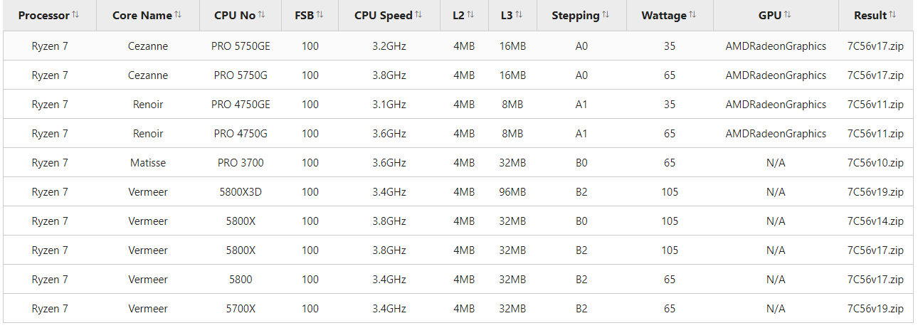

coasterblog schrieb:Auf einem B550 Board?! Der wird da offiziell nicht unterstützt. Evtl. hattest du da eine echte Bremse.
Aber natürlich kommen auch Gehäuse, Kühlung etc. zum Tragen.
ähm
also bei seinem board steht doch ganz unten 5700x. hätte mich gewundert, wenn der nicht unterstützt wird. cpus wie 5900x/5950x jedoch schon
er wird nur das aktuellste bios brauchen. nur hätte ich ja eher einen 5800x3d eingebaut um den richtigen boost für die 3060 zu bekommen, wenn man vorher nur den 1600 hatte

coasterblogs Kommentar bezog sich auf die alte CPU (Ryzen 5 1600) vom TE. Und die steht halt nicht auf der Liste. Da aber @Atemi immer noch nicht beantwortet hat, ob auch das Board neu gekauft wurde, können wir hier nur weiter Vermutungen aufstellen.

Genau. Weil B550 auch erst ab 3xxx unterstützt. Es gab vereinzelt Boards wo wahrscheinlich durch einen Fehler des Herstellers eine "gewisse" Untersützung drin war, aber weil nicht offiziell wohl auch mit Fehlern. Der X570 konnte aber die alten Ryzen unterstüzen.

Ich hatte den TE auch so verstanden, dass er MB, CPU und GPU neu hat.coasterblog schrieb:Genau. Weil B550 auch erst ab 3xxx unterstützt.

Im Startpost steht nur was von CPU. Auf Nachfrage kam dann der 1600er
Ein MB Wechsel wurde nicht erwähnt, später dann dass die GPU neu wäre.
