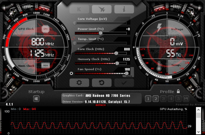

Ich hatte früher mit der selben Hardware KEINE Probleme.Ich konnte Lol auf Hoch spiele mit 100+ fps spielen und nun kann ich nicht einmal Lol auf niedrieg mit konstanten 60 fps spielen ich bekomme immer ruckler.Ich habe bemerkt wenn die "Welle" nach unten geht bekomme ich die lag spikes wenn es jedoch hoch geht ist alles flüssig (siehe Bild)
Zurzeit spiele ich Flyff ein MMORPG mit Anime? Grafik also keine high Quality.
Ich habe ein Bild mit eingefügt von der Auslastung meiner GPU beim spielen von flyff.

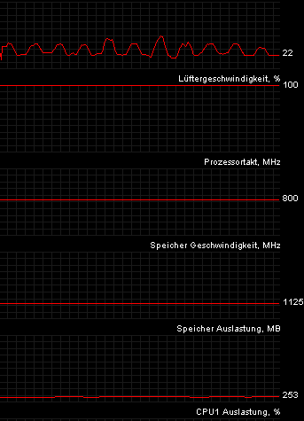

So sieht man nun ein wenig das waren ungefähr 4 minuten Spielzeit.
DomE wie geht dies? In sache Hardware bin ich nicht so erfahren.

Dein Bild zeigt nicht den Prozessor, sondern die Grafikkarte, oder?
Und jetzt der interessante Part: Wie sehen denn die Temperaturen von CPU und GPU aus, wie ist die Auslastung des Arbeitsspeichers und was sagt deine Festplatte während du spielst?
