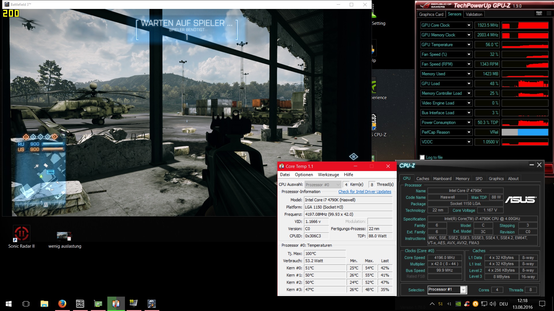

Hallo Leute,
ich habe gestern meinen Pc fertiggestellt und wollte anschließend natürlich ein wenig testen. Dabei habe ich festgestellt, dass meine Grafikkarte mit nur knapp 40 bis 55 % Auslastung arbeitet wenn das Spiel Battlefield 3 läuft. Andere Spiele konnte ich bisher nicht ausprobieren.
Die Fps liegen im Spiel dennoch zwischen 120 und 200. Es wurde mir jedoch einmal erklärt, dass eine Grafikkarte trotzdem immer bei 99 % Auslastung liegen sollte. Die CPU wird zu 40-50 % in Anspruch genommen.
Was kann ich tun? Den Grafikktreiber habe ich bereits einmal komplett deninstalliert und wieder installiert, das Problem besteht weiterhin.
Ich habe ein Bild mit Werten, das zur Meinungsbildung gebraucht werden könnte. Wenig auslastung 3.jpg

Bei der niedrigen Auflösung langweilt sich eine Monsterkarte wie die GTX 1070 natürlich. Die natürliche Auflösung für diese Karte ist 1440p, nicht 768p.
dann limitiert die CPU. wobei die graka laut GPU-Z zuweilen auch deutlich stärker belastet wird. guck dir das mal ingame an und nicht, wenn das game im fenstermodus mit wer weiß was für einer auflösung läuft.
das "problem" hier ist höchstwahrscheinlich keines bzw sitzt vor dem bildschirm.
120 bis 200 FPS. Wie viel sollen es werden ? 2000000 ? Das Spiel läuft rund, fertig
Ist das selbe wenn mit dem Auto nur 50 km fahren darst, aber mit vollgas. Der CPU nimmt nur was er braucht, und mehr nicht.

CPU Limit? Bei einer 4790k Version? Eben das verwundert da andere Spieler mit gleiche Konstellation dennoch bei 99 % liegen.
@Deathangel008: Welch ein Programm zeigt mir diese Werte denn ingame an? Ich weiß nur das Fraps mit die FPS anzeigt. Ein anderes Programm welches noch andere Werte anzeigt ist mir nicht bekannt. Wäre super wenn du oder jemand anderes mir da Hilfestellung geben könnte.

Ist doch schön so viele FPS und die GraKa verbraucht sicher keine 100W bei 55%. Aktiviere mal DSR und schraub mal hoch, dann bekommst du deine 99%.

Je mehr frames desto mehr cpu last. Die cpu bremst hier.
Mach mal vsync an oder benutze einen framelimiter und stell irgendwas kleiner 100 fps ein.
Glaube nicht, dass ein game flüssiger wird wenn du >70-80 fps bist....
Es sei denn du hast einen 140 hz Bildschirm.
Du kannst natürlich alle grafiksettings auf anschlag stellen und DSR mit 4k anstellen.
Da sollten die frames automatisch sinken ;-)
Dann ist die gpu am limit, aber die cpu nicht.
Beim cpu limit kann es zu hässlichen framedrops kommen.
Gpu bei 99% auslastung ist völlig unbedenklich.
Selbst bei 768P um HominiLupus Beitrag mal zu zu stimmen. Sollte grob hinhauen.
