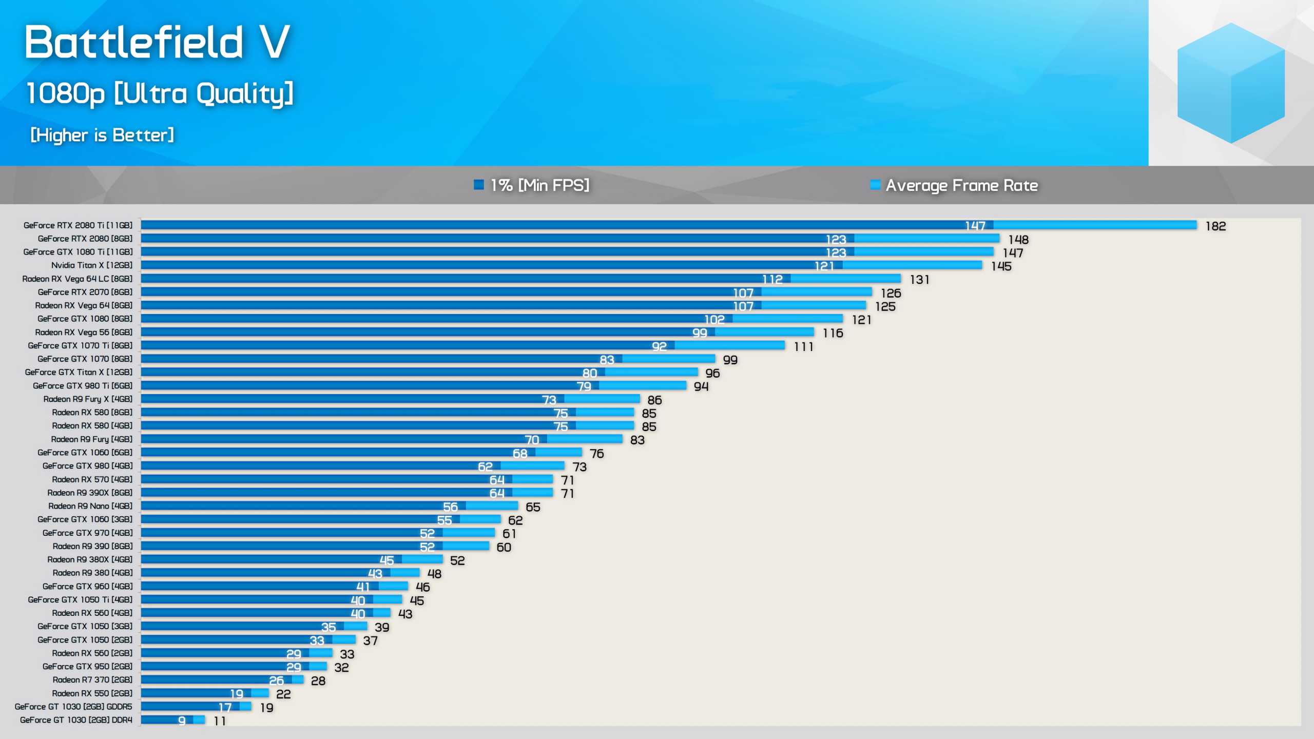

@OZZHI Ich seh da nur ne avg. framerate von 61 bei der 970, spielbar wäre das für mich nicht ;)
//Edit: Schau dir das hier mal an, selbst auf Ultra kommt man hier im normalen MP Gefecht auf ~ 70-90 fps, da wäre dann immer noch mehr möglich indem man CPU lastige Einstellungen runterdreht.

es war kein Vorschlag, es war ein völlig überflüssiger Einwurf mit zweifelhaftem Motiv. Ein Blick nach oben hreicht dir, um zu sehen, dass eine 970 nicht nur die gleichen average fps, sondern auch die gleichen 1%m minimum fps hat. Wie eine 390 8GB. Und die zeigen an, wie flüssig es sich damit spielt. Bei zuwenig VRAM brechen aber die fps immer mal wieder ein. Mehr noch, sogar die 2GB Karten haben bei Ultra presets keine Auffälligkeiten. Aber ich denke, das weisst du alles, bist ja nicht blind.
Und deine ganzen vielen Probleme mit zuwenig VRAM....glaub ich dir nicht, ganz einfach. Wunschvorstellung oder hausgemachte Probleme.
@Base_Dussel Dein Bild sagt mal gar nix. Keine Quelle, kein Datum, welcher Patch? Vielleicht schluckt Multiplayer mehr? Welcher Treiber? Welches Windows? Welche Map? Das ist einfach nur ein Bild.
Vielleicht läuft ja der VRam auch erst nach 5 Minuten voll? Dein toller Benchmark war aber nur eine Minute? Die Welt ist eben kein Ponyhof.
