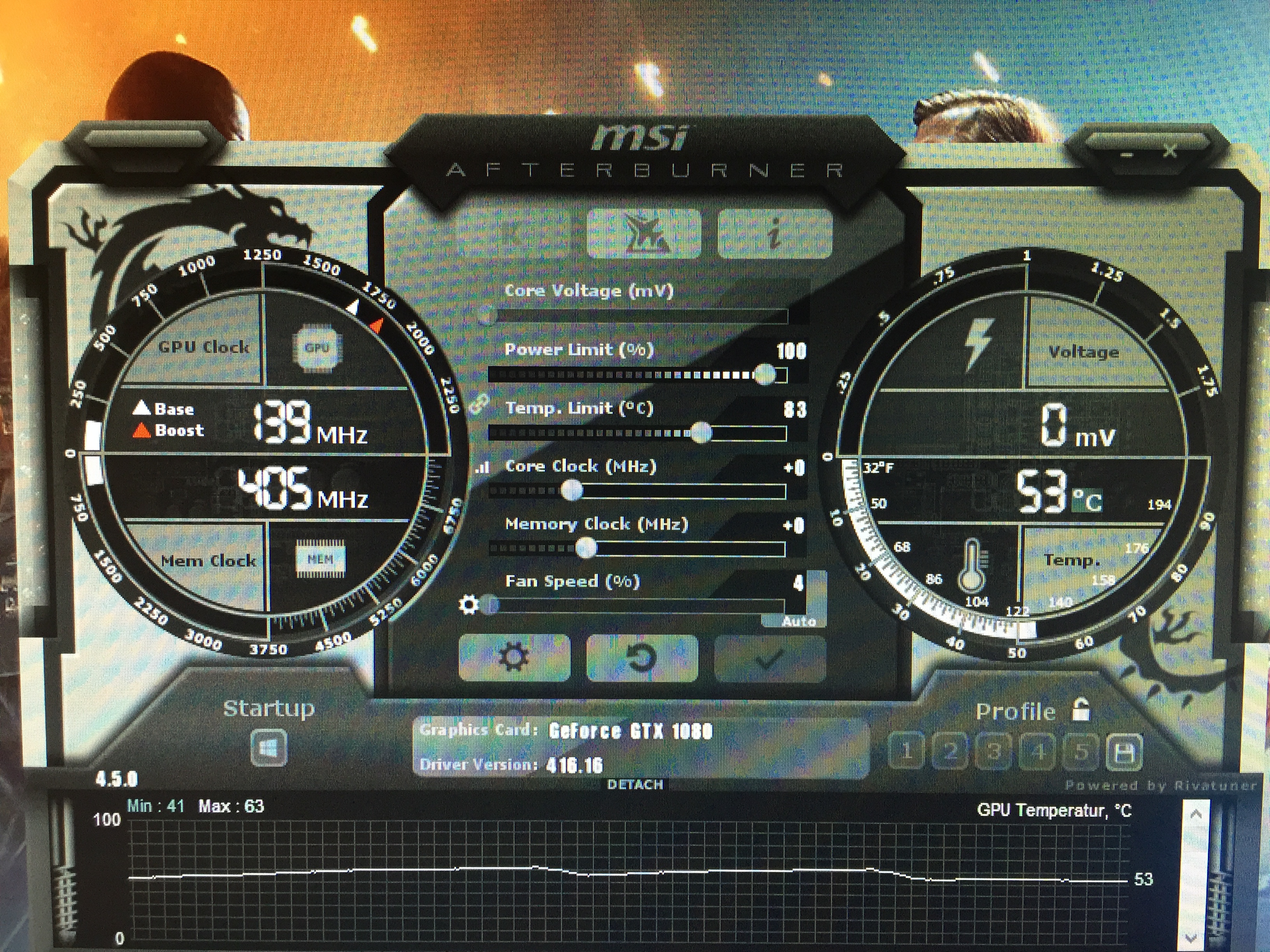

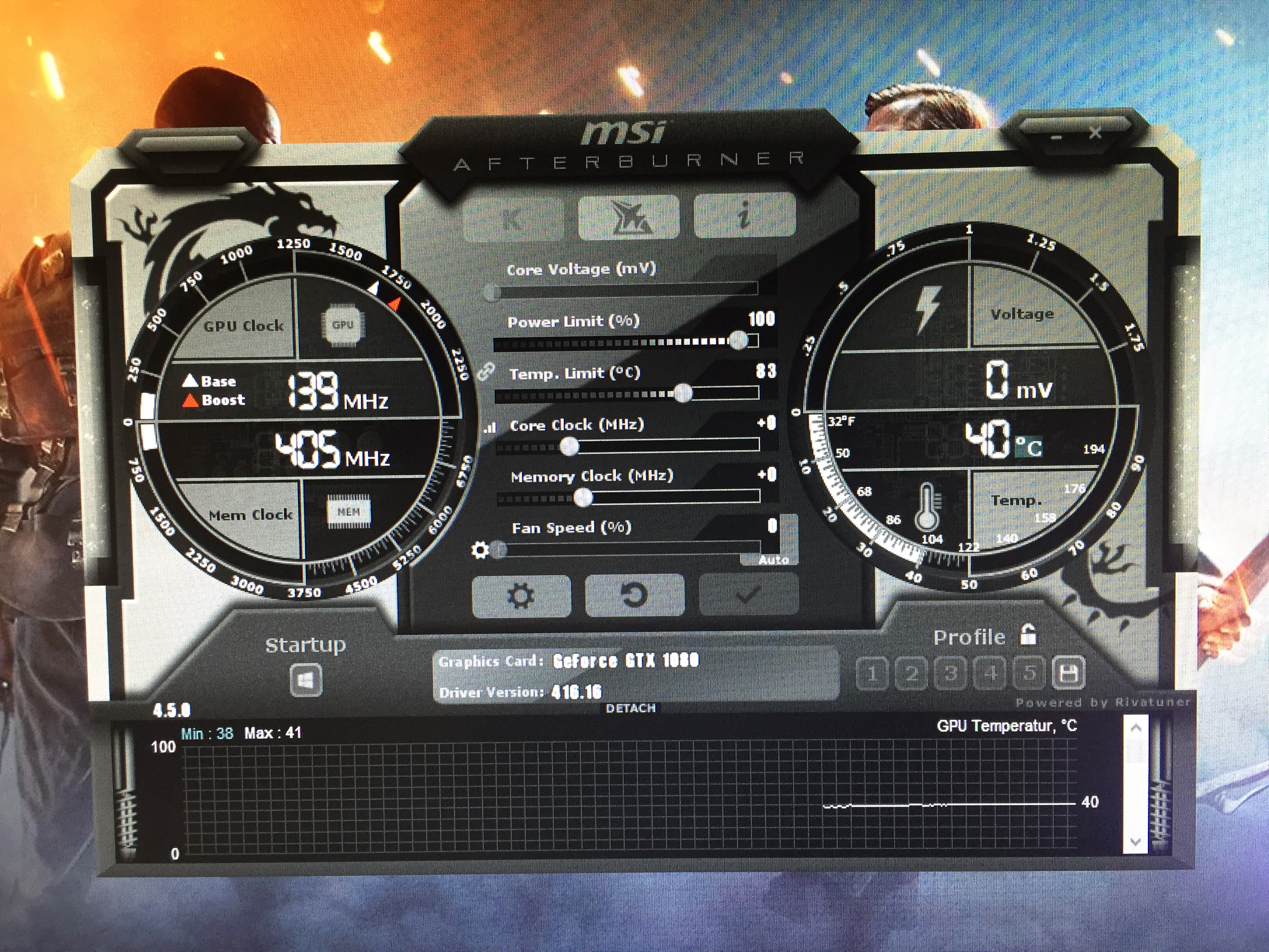

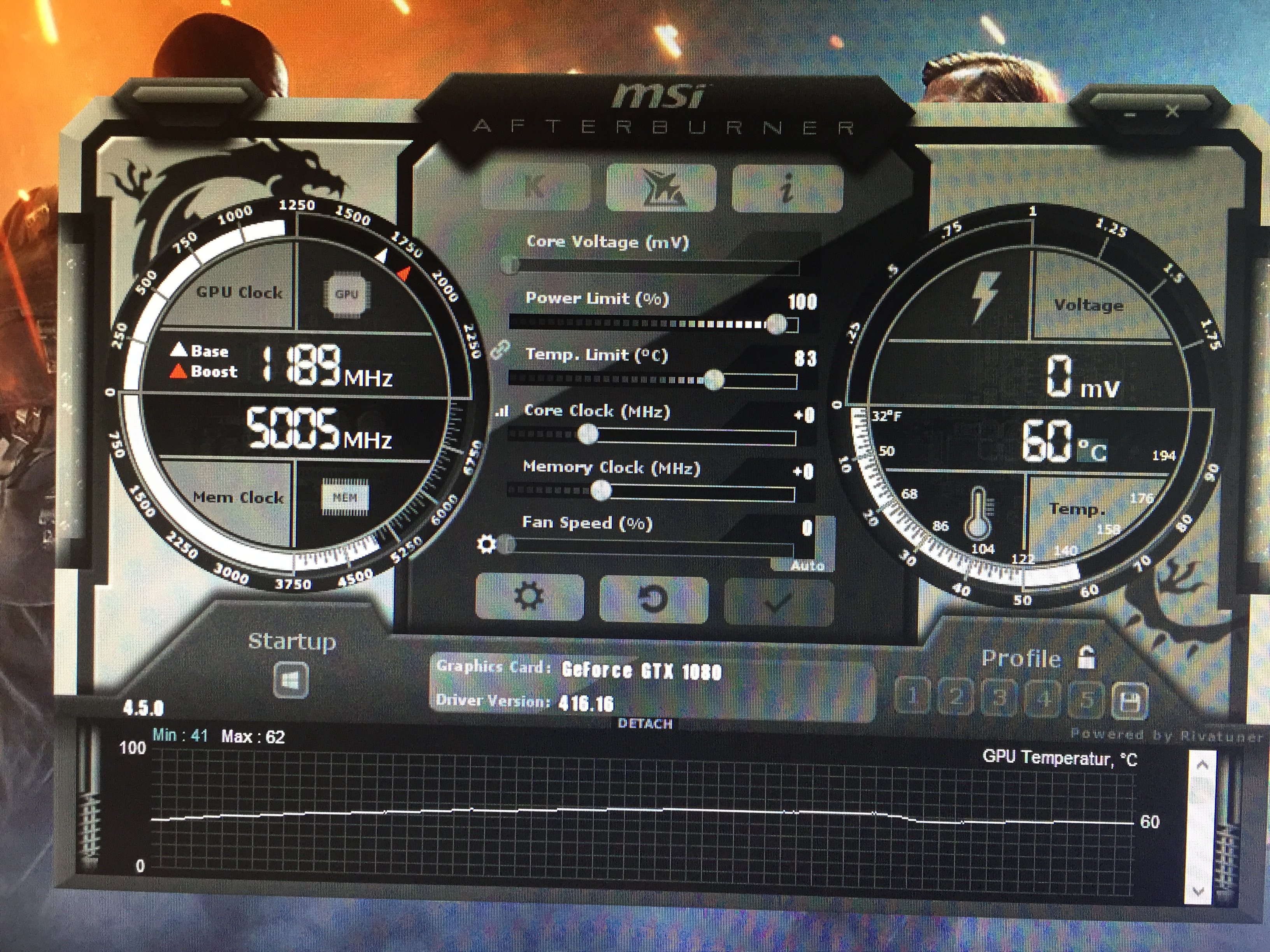

Meine Grafikkarte hatte damals beim nichts tun, also keine programme offen, immer 30 Grad gehabt. Und jetzt aufeinmal hat die Grafikkarte Standard 55-60 Grad. Woran könnte es liegen?

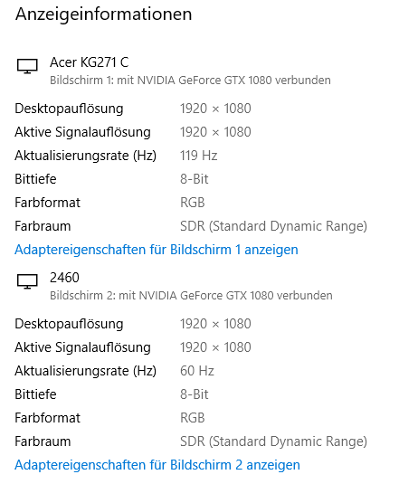

lief die karte auch "damals" schon mit 1189MHz auf der GPU und vollem speichertakt?
wie viel Hz hat dein bildschirm? irgendwas verändert bevor das auftrat?
Ja lief sie. Habe zwei Bildschirme. Einen habe ich vor kurzem auf die 144 hz eingestellt
Glaub ich nicht.
Bei 1189MHz und der dazu gehörigen Spannung wird sie nun mal heißer.
Das der Afterburner bei einer MSI Karte keine richtige Spannung anzeigt wundert mich auch.
Stell auf dem Desktop auf 120Hz runter dann taktet sie wieder runter.
Ich frage mich auch, warum die auf 1189 MHZ läuft, und wenn dann wäre die frage, wie ich das beheben kann.

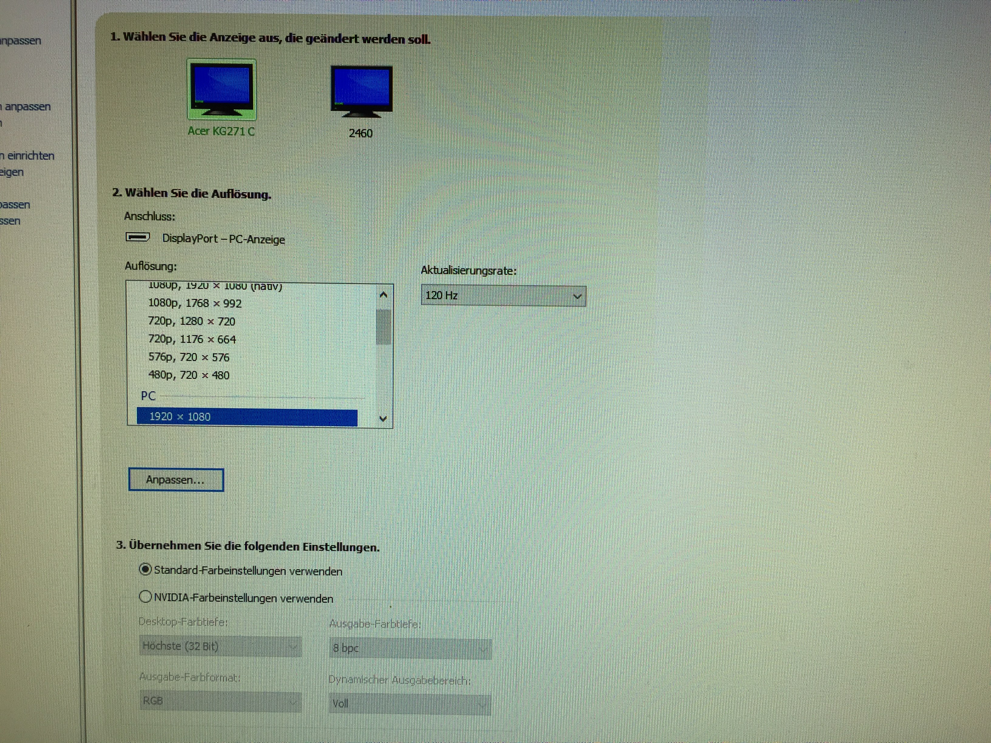

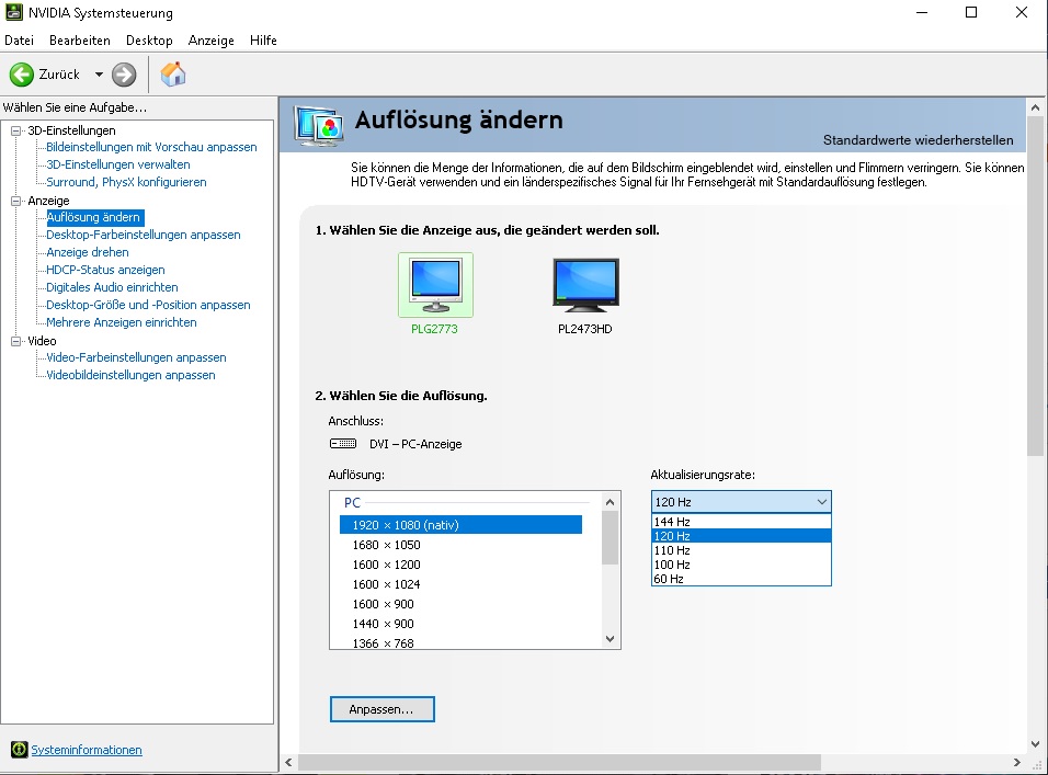

Versuch 120Hz im Treiber ein zu stellen, müsste eigentlich reichen zum runter takten.
Monitor auf 144Hz stellen.
Nv Treiber auf machen - Auflösung ändern > Anpassen > Benutzerspezifische Auflösung erstellen
Und dort 120Hz Aktualisierungsrate einstellen.

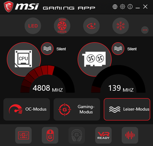

Eher nicht. Für ca. 1 sek schlägt die MHZ Anzahl wieder auf 5000 Mhz hoch, dann geht sie wieder auf die 139. Passiert etwa einmal in der Minute.
(Habe das Seitenfenster meines Gehäuses abmontiert und alle Fenster geöffnet, um zu sehen ob die Graka Temp. was mit der Zimmertemperatur zu tun hat).

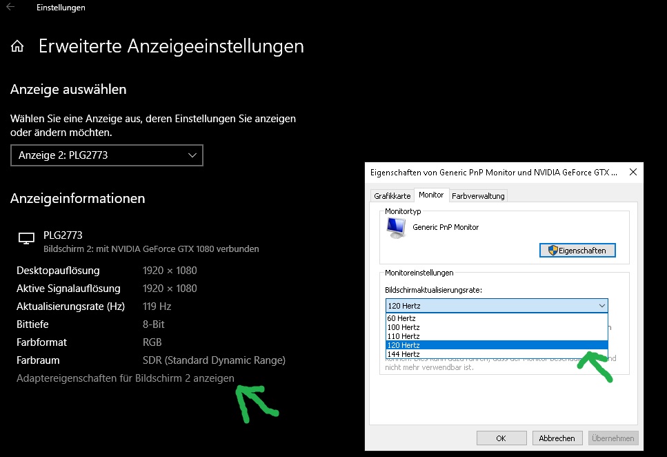

Könntest mal versuchen unter Windows die Hz festzunageln.
Siehe Anhang.

Das habe ich auch schon bereits getan. Ich hätte auch noch einen Anhang der MSI Gaming App.

ist ein bekanntes problem: sobald zwei bildschirme an einer karte hängen, takten die idle-states nicht mehr komplett herunter. wenn mans in den tiefsten idlestate forciert, dann bricht das komplete bild auf einem monitor ab und an zusammen bzw flackert furchtbar, brauchbare werte von GPU u Ram sind so ~400-800 MHZ rum, nicht tiefer. Muss man bissl probieren, und sich leider dann profile anlegen, für desktop und gamemode.
MSI afterburner, welchen ich nicht so mag, kann das alles und kann auch den gamemode selbst feststellen und dort kann man dann ein profil zuweisen.
oder leb mit den 60 grad ;)

Kurz, ich beobachte das selbe mit meiner 1070er...
Entweder Treiber Problem oder verursacht durch 1809 Win 10 mit/oder der Treiber Kombination... Und ja habe auch zwei Bildschirme drauf hängen aber noch nie im Idle 60 Grad gehabt...
Mal mit aktuellen Treiber beobachten...
Edit:
Mit dem Treiber 416.16 pendelt sich meine GPU wieder auf ca 30 Grad im Idle ein...
