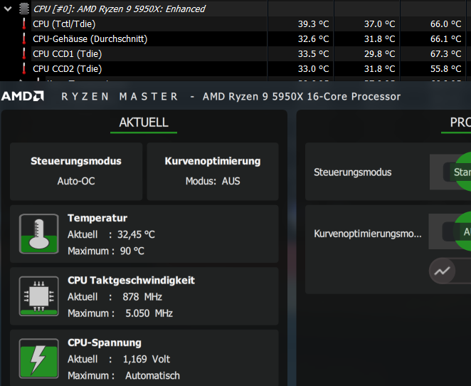

Davon abgesehen, mein 5950X macht ca. 37° - 39° im Idle lt. HWInfo. CCD1 und CCD2 sind bei ca. 33°.
Ryzen Master zeigt - stärker schwankend - ebenfalls Werte um die 32° - 33° an.

Aber beim nächsten Wechsel in HWInfo passt dann die Anzeige zur Temperatur in diesem Sekundenbruchteil auch.

Beim RM zappelt die Temperatur laufend rauf und runter, was soll mir das denn sagen, wenn er 37, dann 42,85, dann 38 und dann 37 wieder anzeigt. HWInfo zeigt in der Zeit konstant 37,5 an z.B.
Ich sehe da keinen Vorteil für mich.
