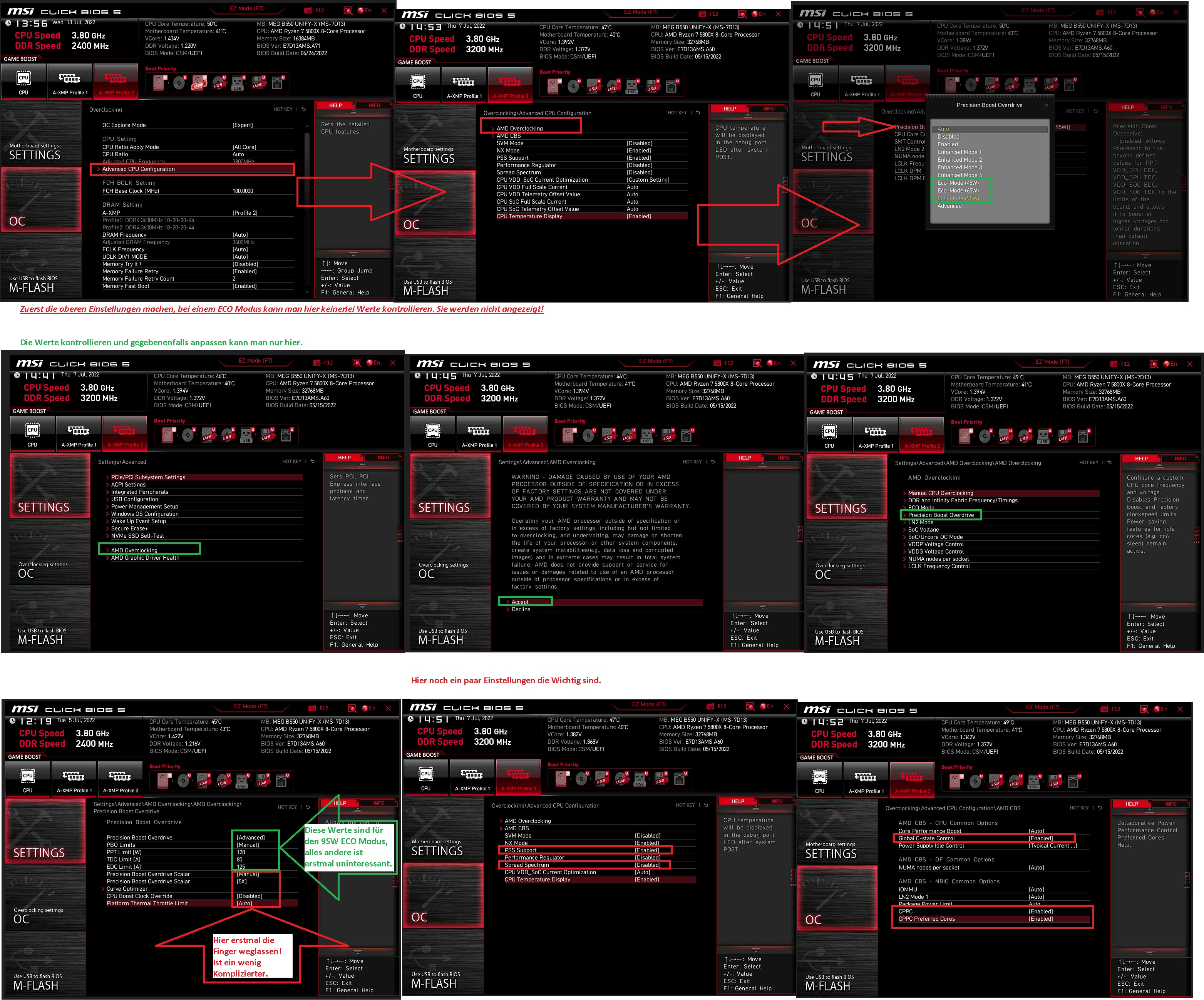

Hier mal die BIOS Einstellungen:

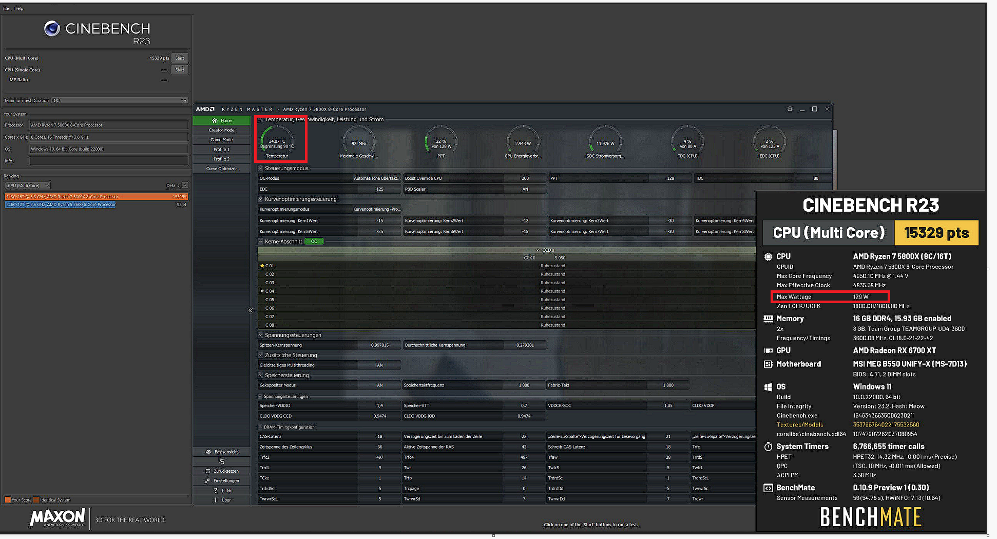

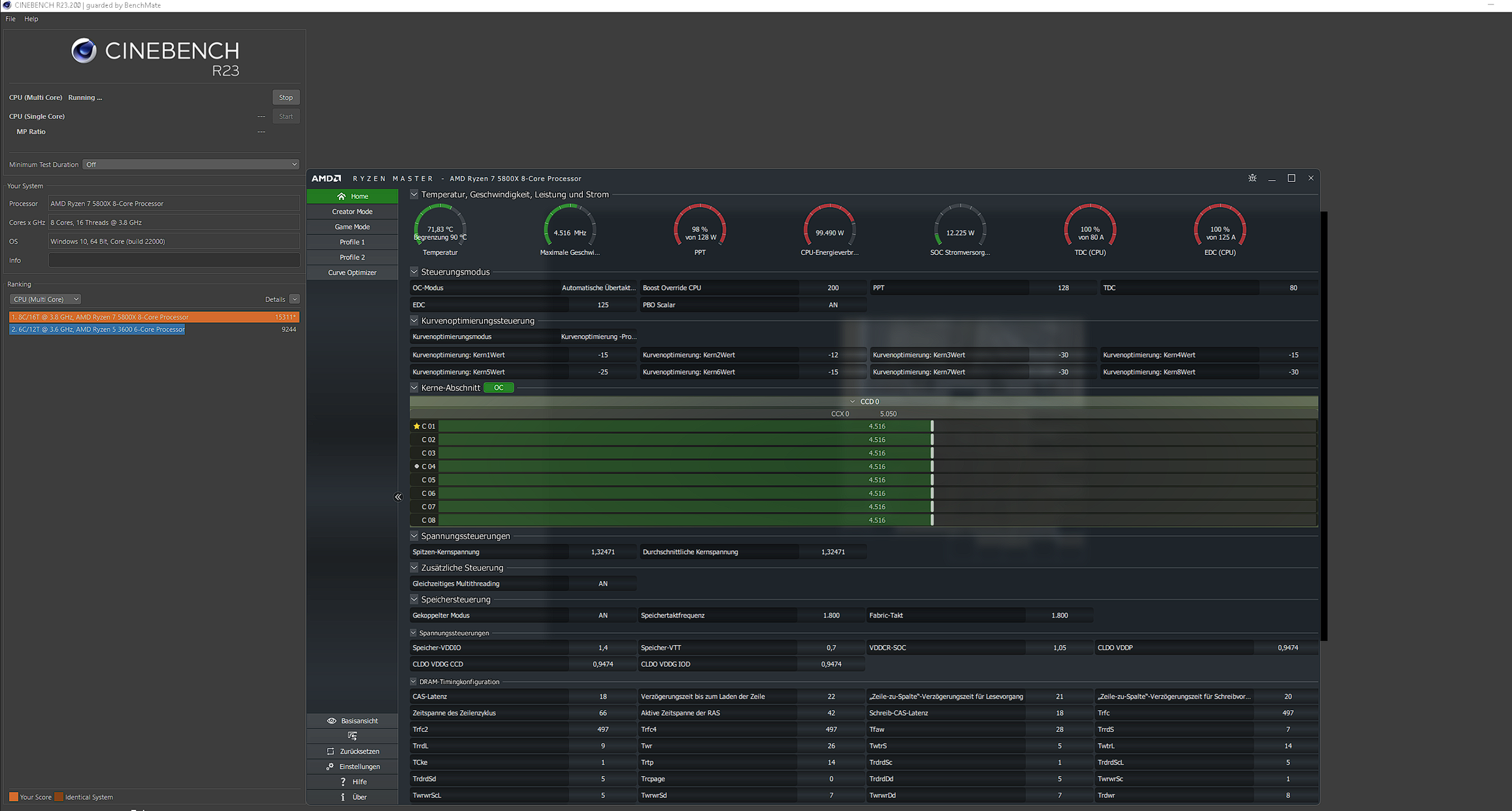

Das folgende Bild ist während eines CB23 Runs aufgenommen mit dem 95W ECO Modus.
Bei mir habe ich aber noch ein Offset bei der CPU Spannung von - 0,05V und auch die eizelnen Kerne im Curve Optimizer ausgelotet.
Hier das Ergebnis, die Idle Temperatur sieht man oben und der Verbrauch ist ja während des gesamten Laufes gemessen.
Bei 65W ECO Modus braucht man nicht mal den Curve Optimizer.
Da verbraucht die CPU schon wesentlich weniger und bleibt kühler.
Zum Vergleich: ich habe mit meinem 5800X im NZXT H1 mit der 140er AIO eine Idle Temp von ca. 42°C (bei 25°C im Raum).
Um die Temperaturen unter Last in den Griff zu bekommen, habe ich das PPT auf 120W gedrosselt und bei der VCore einen negativen Offset gesetzt (der ist natürlich CPU sample abhängig, bei momentan -162.5 mV).

Was bei den Einstellungen von @Müritzer einen Einfluss auf den Idle haben kann, ist das Aktivieren der Global C-State Control. Das ist generell zu empfehlen.
Die restlichen Einstellungen sind natürlich auch alle verglichen mit den Standardlimits eines 5800X für Stromsparen unter Last und niedrigere Last-Temperaturen hilfreich, aber für das eigentliche Problem aus dem Startbeitrag ist es nicht zielführend.

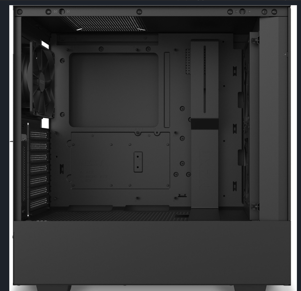

Ist der Radiator oben im Gehäuse eingebaut? Dann ziehen die Lüfter warme Luft aus dem Gehäuse, drücken die durch den warmen Radiator und die Kühlung ist dadurch nicht optimal. In der Front wäre der besser aufgehoben.
Bei Windows in den Energieeinstellung minimale Leistung auf 1% stellen. Das sollte die Temperatur zumindest im IDLE senken.
Na das glaube ich bei dem Gehäuse weniger, falls doch dann ist ein Lüfter und auch die Hälfte des Radiator nicht nutzbar.
Der Airflow in dem Gehäuse ist nicht gerade der beste, für kleinere CPUs vielleicht noch gut nutzbar aber bei einer CPU wie den 5800X wohl nicht mehr.
Die AiO müsste vorne verbaut sein.
Der Radiator bekommt nur duch diese kleinen Löcher Frischluft und unten sind auch noch kleine Öffnungen.
Also nicht sehr optimal, vorsichtig ausgedrückt.
Und eine X64 von NZXT finde ich leide nicht, nur eine X63.

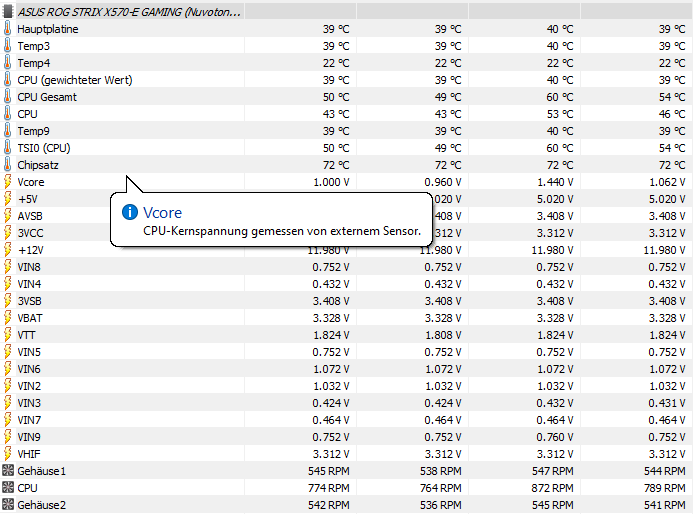

An heissen Tagen völlig normal. Hier mal ein i.d.R. kühlerer 5900x mit Fuma2 in einem 500DX im Idle. Meiner ist zudem optimiert. Auch das Wasser einer AIO pegelt sich nach einer Zeit auf eine konstante Temp ein.
Tornavida schrieb:
Da haben wir das nächste Problem dieses Themas: Es ist überhaupt nicht klar, um welchen Wert es geht. In dem Screenshot sind drei verschiedene Werte zu sehen, mit Mittelwerten von 39-46°C. Und da sind die zahlreichen Sensoren der CPU selbst noch gar nicht abgebildet. Nicht zuletzt deswegen habe ich bei @Sakuta eine entsprechende Messung angefragt.
Im Energiesparplan "Ausbalanciert" meldet mein 2700X auch schon Werte von 34-49°C, je nachdem, welchen Sensor man nimmt. Im "Energiesparmodus" sind es dann 31-43°C.
Übrigens wurde auch das Thema RAM-Speed noch nicht angesprochen. Das IOD schaltet bei höheren Geschwindigkeiten ebenfalls in einen höheren Zustand und wird dann wärmer.
War einer der Gründe warum ich mich für einen 5700X anstatt den 5800X entschieden habe. Waren zwar nur 10€ Unterschied beim Kauf, aber der 5700X ist sogar in Gehäusen mit schlechtem Airflow wie deinem, deutlich einfacher zu kühlen bzw. von Grund auf kühler.
Würde an deiner Stelle über ein neues Gehäuse nachdenken
Das steht im 3#Post er sitzt in der Front hinter dem Glas.
@Sakuta hast du wenigstens 2 Gehäuse Lüfter die ausblasen? Hinten und oben? Kannst ja mal das Glas Forne entfernen und die dann die Temperatur anschauen, wie es dann aussieht.
Im Zweifel immer den höchsten Wert? Also CPU gesamt ist das dann i.d.R. ,genauso wie bei 90% User üblich mit dem Energieprofil Ausbalanciert.
Im Prinzip geht es ja darum, dass solche Temps je nach Umgebungstemperatur nicht ungewöhnlich hoch sind.
Reaktionen: Galaxius01
Auch dann sollte man dazu schreiben, welcher es ist. Bei älteren Ryzen ist T_ctl zum Beispiel gar kein echter Messwert. Wenn man den nennt, diskutiert man über imaginäre Dinge.
Und "CPU gesamt" hat mein Rechner in HWiNFO zum Beispiel gar nicht. Ich hab beim Board nur "CPU". Und der erinnert mich bei den Werten verdächtig an "T_ctl", weshalb ich bei meinem 2700X primär auf "T_die" vertraue.
Das kommt darauf an. Einen Wert von "fast 60" im angeblichen Idle halte ich auch bei einem 5800X für ziemlich hoch. Aber ich bekomme dazu ja bisher leider kein Feedback, mit dem ich mir das genauer ansehen könnte. Stattdessen wird lieber über die Kühlung bei Lastsituationen diskutiert, die eigentlich gar nicht das Thema sind. Die genannten 90 °C im Cinebench sind ja für einen regulären 5800X durchaus normal.
Das Gehäuse ist ja mal gar nicht geeignet. Die Lüfter haben eine Scheibe davor, wie soll dann genügend kühle Luft durch den Radiator???
Die kleinen Öffnungen an der Seite bringen wenig bis gar nichts.
Mein Vorschlag wäre die Scheibe zu entfernen und Löcher in diese zu bohren. Dann kommt genug kühle Luft in den Radiator/PC.
Nixdorf schrieb:
Die Front ist aus Glas, nicht aus Plexiglas. Wenn man da zu bohren anfängt, dann zerspringt die in tausend Stücke.
Stimmt, dachte aus Plexiglas. Danke für die Information 👍

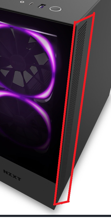

Die einzige Luftzufuhr von vorne scheint durch die Löcher auf der rechten Gehäuseseite zu erfolgen. Das ist nicht gut, aber besser als gar nichts. Ich hoffe mal, dass so die Luft zumindest vor die Lüfter kommt, anstatt dass sie daneben eintritt. Eventuell kann man die Lüfter sonst mit Abstandshaltern etwas weiter nach innen setzen, damit sie den geringen Zustrom wenigstens zielgerichtet erfassen.
Für die Temperaturen im Idle sollte das aber weiterhin nur wenig Relevanz haben, wenn der Rechner nicht tagelang dauerhaft eingeschaltet ist.

(Ich hatte bei meinem 3700x auch das Phänomen (ich würde es nicht als Problem bezeichnen), dass er ca 58-60 Grad hatte, obwohl vermeintlich im Idle. Irgendwann habe ich herausgefunden, dass ein Programm von Garmin - mit einer Grundlast von ca. 2%, dies provozierte. Deinstalliert und Temperaturen um die 40 Grad...)
