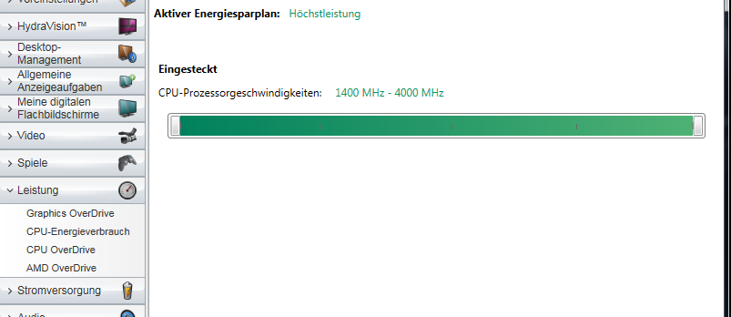

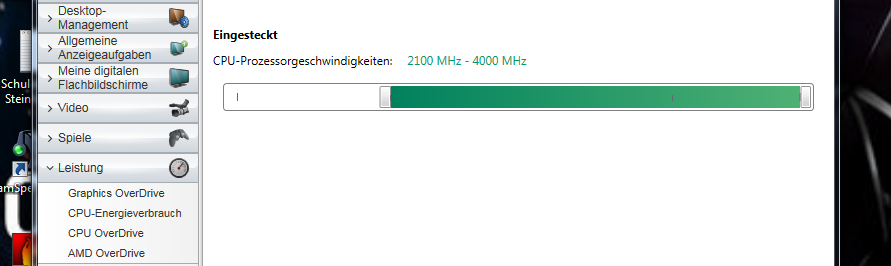

Ich habe gerade nochmal alles nachgeguckt, habe den haken beo Overdrive rausgenommen....
Msi Afterburner zeigt aber immernoch an, dass der auf 972 Mhz läuft.
Bei CPU energieverbrauch war der auf 2400-4000 MHz, nun auf 1400-4000Mhz gestellt.
KEIN Absturz mehr in CS:GO dannach werde ich den CPU mit OCCTPT auf Fehler überprüfen.

Ok, anscheined ist es bis jetzt alles "normal" ...Der Takt ist immernoch auf 972 Mhz jedoch hatte ich das hier gefunden:
Da stand es vorher...
Da steht es jetzt...
Nun ist wieder alles beim alten...(bis jetzt)
Vielleicht habe ich es irgendwie durch meine schusseligkeit geschafft soetwas zu verändern oder ich bin einfach zu naiv und glaube zu schnell das alles wieder in ordnung sei...
