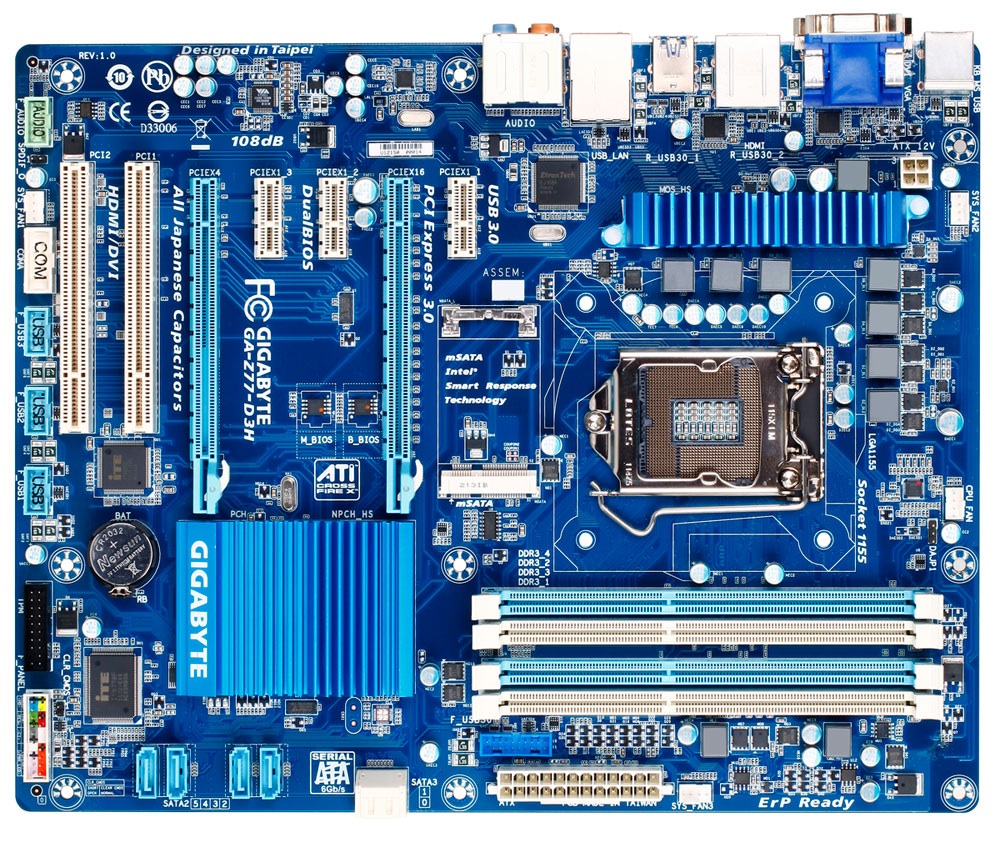

Ich benutze den oberen, den unteren habe ich schon getestet, geht ebenfalls nicht.
Soweit ich weiss hat das Mainboard nur einen 24er Anschluss und den 4er CPU Anschluss
Habe das Z77-D3H von gigabyte rev. 1.1
Hier ist ein bild davon:
