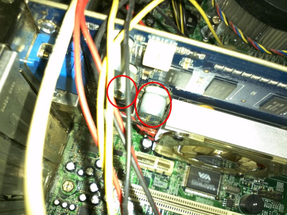

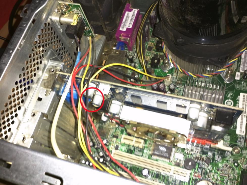

Hallo liebe Community,
ich habe hier einen Computer vom Nachbarn, der geht ging die letzten Tage alle Paar Stunden im Standby Modus, bzw. der Monitor zeigte an: Kein Bildsignal, schalte in StandBy Modus...
Heute ging er dann nur noch im StandBy Modus nach dem Einschalten.
Habe hier 2 Fotos gemacht, da seht ihr dass auf der Grafikkarte diese 2 Bauteile oben einen Riss haben, könnte das daran liegen?
Gruß Cmdr Nemesis
sowas nennt man geplatzte Kondensatoren...
Ab in die Tonne damit!
Kondensatoren geplatzt. Wegwerfen (Sondermüll). Klar kanns daran liegen. Die Graka ist im Arsch...
Ja, leider zu 100% defekt. Ok, mit entwas geschick könnte man schauen welche kondis das sind und nachkaufen und selbst auflöten... aber ob es das wer ist...
mit Sicherheit nicht, sieht mir nach ner recht billigen GraKa aus. Bestell ihm ne neue und gut ist's!
das ding ist hinüber. entweder tonne oder neue kondensatoren drauflöten. allerdings sieht die grafikkarte nicht so aus, als würde sich das lohnen
