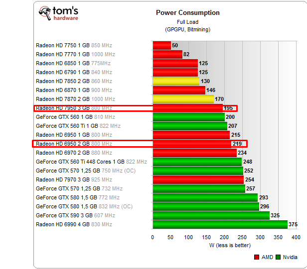

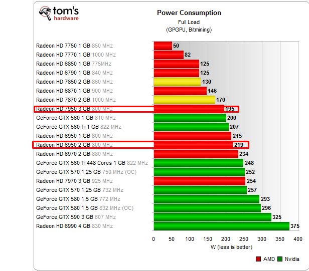

Cpu: 95W Verbrauch (Auf Last)
Gpu: 268W Verbrauch (Auf Last)
Mein Netzteil sagt 500W, hat aber ne Leistung von 350W, bedeutet dein Setup würde bei meinem nichtmal laufen :P.
