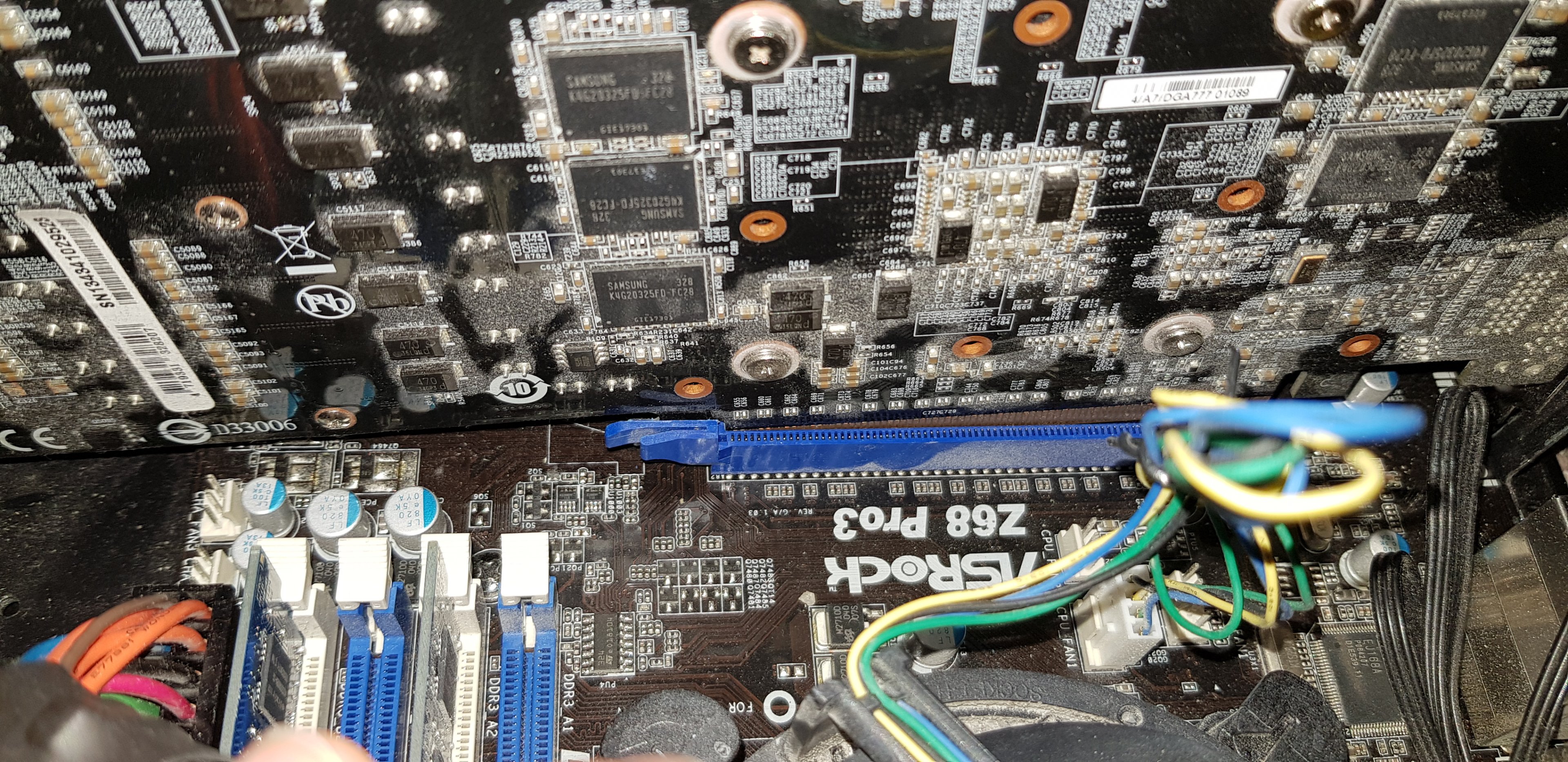

Grafikkarte lässt sich nicht aus PCIe-Slot entfernen
- Ersteller smash33
SilasHammig
- Feb. 2017
- 243
Welches Foto? (Jetzt ist es da)
Da ich davon ausgehe, dass du eine Grafikkarte entfernen möchtest, solltest du vor dem Entfernen den Verriegelungshebel nach unten drücken

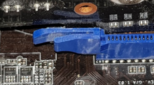

blauer Hebel / Nase / lasche wie du es auch nennen machst, Drücken / ziehen (ansichtssache). Das die lösung

Du hast den Sicherungshebel deiner Alten abgebrochen.
Da sollte er eigentlich sein. Den muss man Richtung RAM-Blöcke biegen, um die PCI-E Sicherung zu lösen. Nimm also nen Schlitzschraubenzieher und biegt das Plastik da vorsichtig von der Grafikkarte weg, ohne dabei Bauteile abzubrechen. Dann sollte sie rausgehen. Aber probiers erstmal mit dem Finger, da ist die Gefahr geringer das danach alles Schrottreif ist.
Und du solltest deine Alte mal waschen. Die ist voller Staub.

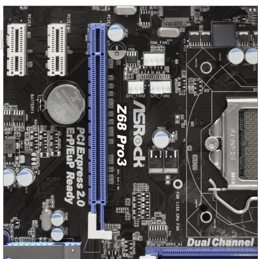

So sieht die Verriegelung im Original aus
Quelle: https://www.asrock.com/mb/Intel/Z68 Pro3/index.asp
P.S. Du hast einen denkbar schlechten Thread-/ Thementitel gewählt. Oder geht da etwa mit kurzen Stichworten dein genaues Anliegen daraus hervor?!?

Tatsächlich nicht? Es gibt gefühlt mehr verriegelungsvarianten als Mainboards, aber so eine wie bei Ihm hab ich noch nie gesehen. Nur wenn was fehlte.Cardhu schrieb:Es ist nichts abgebrochen. Sollte genau so aussehen wie es bei dir der Fall ist.
Cardhu
Fleet Admiral
- Mai 2013
- 18.325
Nö, ist die ganz normale alte Asrock Halterung:
http://nixpro.by/published/publicda...cts_pictures/117/1176/11768/117686/467315.jpg
Die Revision von Adok ist die alte ohne B3 Stepping
