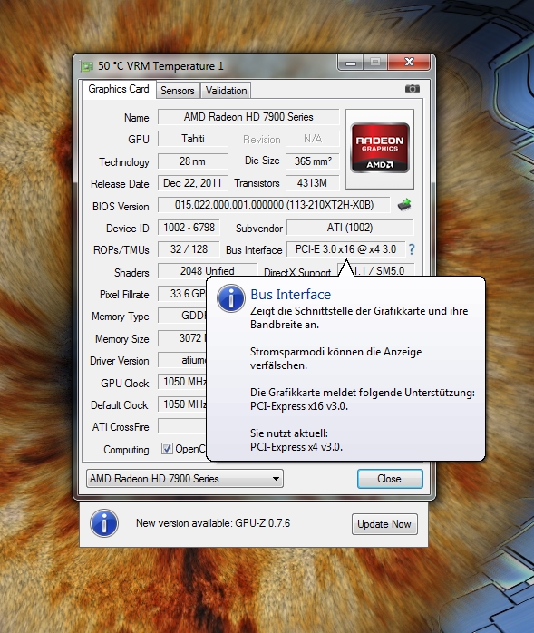

Hey, mir ist grade aufgefallenen das meine GPU nicht in den PCIe x16 Modus wechselt bei Last. Lösungsansätze ?
Ja, die Karte sitzt im obersten PCIe Slot und lief auch als ich das letzte mal vor ein paar Wochen in GPU-Z geguckt habe mit x16.
Klick mal auf das Fragezeichen daneben (ruft eine Grafikdemo auf) und schau ob sich unter Last etwas daran ändert ;)
Edit: Oha, seh grad das im Hintergrund Furmark werkelt. Dann ist mein Tipp hinfällig.
Nein, der Render Test sowie Furmark bringen die GPU nicht in den x16 Modus.
Kann es daran liegen das ich zusäzlich die iGPU für QuickSync nutze ?
Habe die iGPU testweise deaktiviert - kein Unterschied.
Hatte ich auch mal: Grund waren zwei leicht verbogene CPU-Sockel-Pins. ;)
Können die CPU-Sockel-Pins sich den einfach so verbiegen ohne das der Kühler oder gar die CPU entfernt wurde ?
Ich habe nichts im Handbuch zur Fesltegung des PCI-E Modus gefunden.
Gibts die Option bei dem Board nicht?
Ode rmal testweise die Karte aus- und wieder einbauen, dabei schön festdrücken.
So eine Option konnte ich nicht finden, ein Neueinbau der GPU wär mein nächster Schritt nach dem ich gleich mal kurz das BIOS resette.
promashup schrieb:
Die können sich gerne mal beim Einbau der CPU verbiegen, wenn die CPU aber richtig draufsitzt kann beim Montieren des Kühlers aber nichts mehr passieren.
Vor ein paar Wochen lief es ja noch im x16 Modus und die CPU + Kühler sind schon seit ca. einem Jahr unverändert verbaut.

Danke Leute, jetzt läuft wieder alles wie es soll. Die Lösung war ein Neueinbau der Grafikkarte.
@BMB : Meine CPU ist übertaktet aber daran lag es zum Glück nicht.
