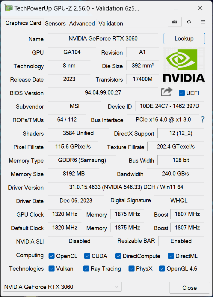

Hi,
ich habe mir eine RTX 3060 8GB gekauft ich habe nun festgestellt das sie auf dem x16 PCI-E nur mit X1 angebunden ist
woran kann das liegen. Auf dem Board ist noch eine M2 SSD angeschlossen.
Hier mal noch die Tech Specs:
Board: Asus PRIME B450M-A (AM4)
CPU: AMD Ryzen 5 3400G
Ich hoffe es kann jemand helfen hab schon viel recherchiert und M2 ausgebaut aber bleibt immer in X1.

Klicke mal auf das Fragezeichen und lass den Rendertest laufen, springt sie dann hoch ?
Ansonsten : Karte ist im Slot, oder per Riser-Kabel angeschlossen ?
LG
Reaktionen: Redundanz, Mystforce1978, Clark79 und eine weitere Person
Geht per default eigentlich auf x1 im "2D Modus". Wenn du boostest und 3D Last anliegt oder den Rendertest über das Fragezeichen ausführst sollte es wieder auf 16 springen. Wenn nicht, überprüfe bitte ob du Leistung verlierst.
Reaktionen: lazsniper und Redundanz
ohne last ist es normal das es auf x1 läuft. Nennt sich Energiesparmodus.
@Gigaherz Windows läuft schon viele Jahre nicht mehr im 2D Modus

Unter Last sollte die Karte bei deinem Setup mit 8x PCIE 3.0 laufen, für 16x brauchst du eine andere CPU.

Die Lanes reduzieren sich nie, nur die Protokollversion (1.1 oder 2.0 statt 4.0)
In welchem Slot sitzt die Karte. Liegt sie vielleicht auf Bauteilen auf, weil zu lang und ist daher schief im Slot? Würde ein größeres Kontaktproblem vermuten, sofern das überhaupt ein elektrischer x16 Slot ist. (da dein Board nur einen x16 hat, sollte das passen. Vermute die Karte sitzt nicht richtig.)
Mit der CPU hast Du maximal auch nur PCIe x8 3.0, statt x16 4.0

Bau die Karte nochmal ein und aus und achte darauf, dass alle Kontakte sauber sind und auch keine Kontaktfeder im Slot verbogen. Eventuell die Karte mehrmals aus- und einstecken, falls sie schlechten Kontakt hat. Am Ende darauf achten, dass die Karte richtig im Slot sitzt.

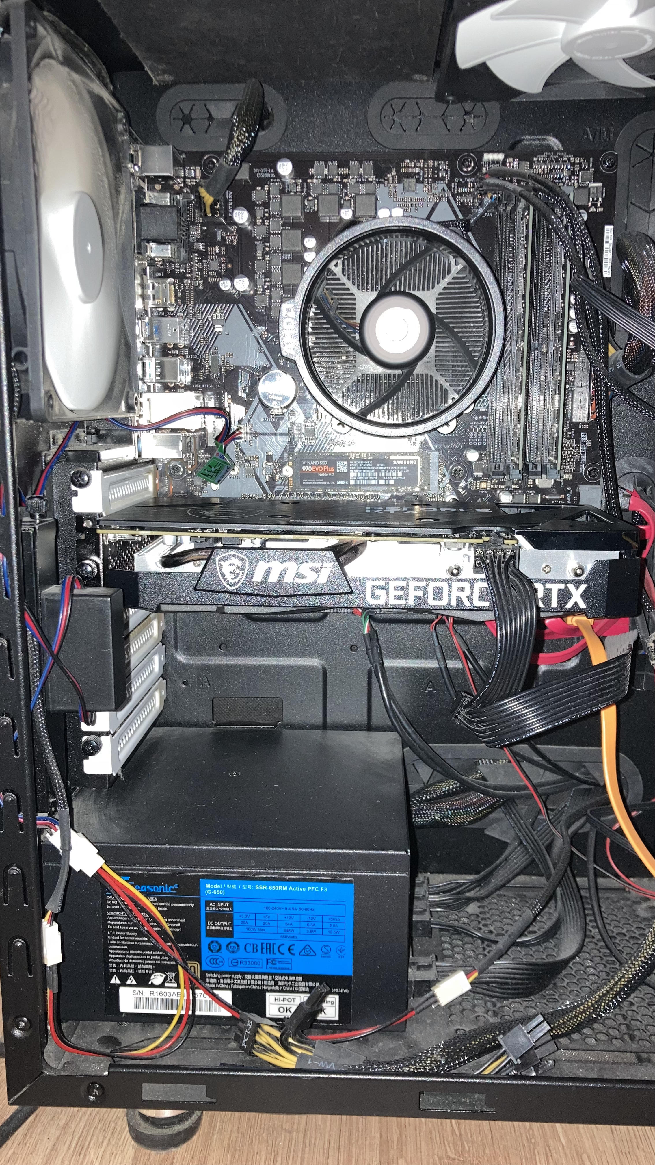

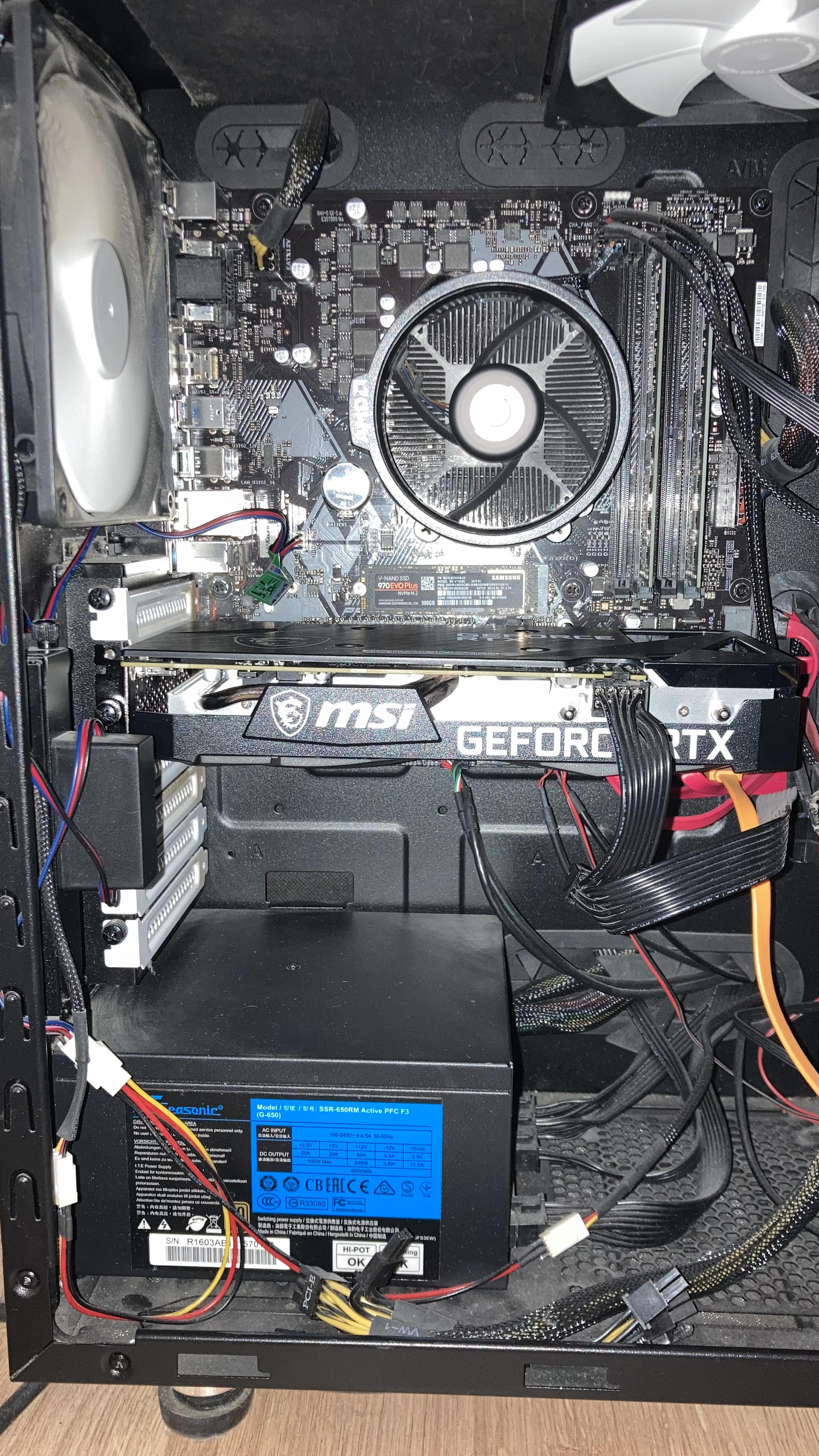

Bilder sagen mehr als tausend Worte, mach also bitte Fotos vom Aufbau.

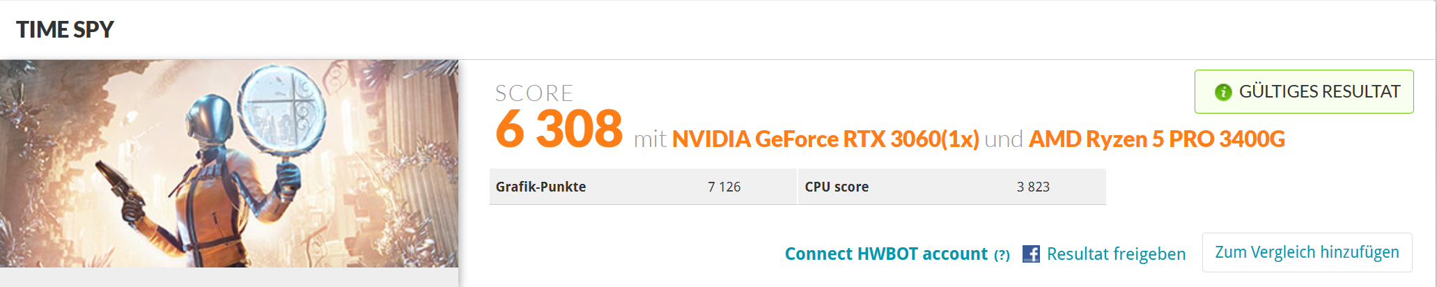

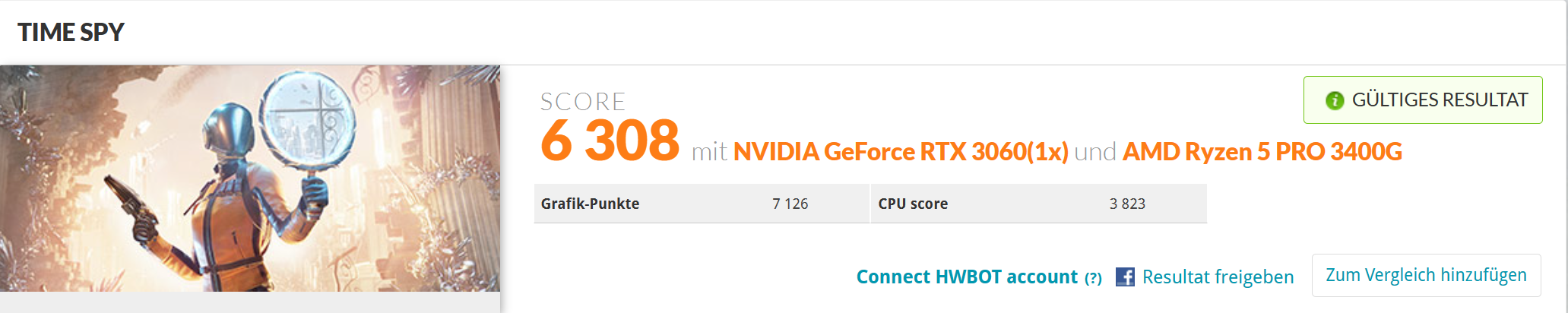

@ReenCB mach mal bitte einen 3D Mark oder vergleichbaren Grafikkarten Benchmark. Eventuell ist es auch nur ein auslese bzw. Anzeigefehler. Wenn dir aber Leistung fehlt ist wirklich was faul.
GPU-Z ist da sehr zuverlässig, das wird schon (leider) stimmen.
PS: Unwahrscheinlich aber möglich: die CPU sitzt nicht sauber und nicht alle Pins kommen zum x16 Slot durch. (z.B. weil der Kühler zu fest montiert ist.)
Das ist der aktuelle Aufbau.
Hier ist ein Test von gestern.

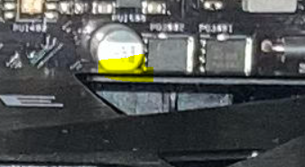

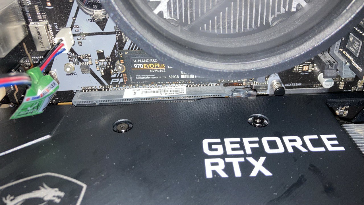

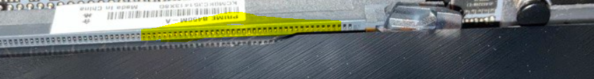

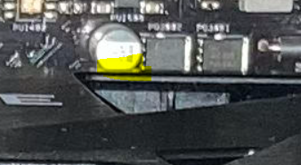

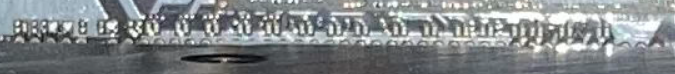

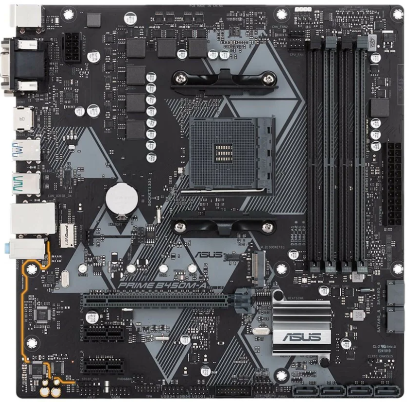

Kann es sein, dass hier die Karte (oder irgendwo anders) aufliegt und daher nicht richtig im Slot sitzt?

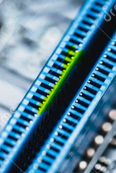

Sind das hier die Kontakte des Slots?
Kann man erkennen, ob diese Kontakte alle nach außen gedrückt sind?

mehr bilder
die karte sitz richtig drin
