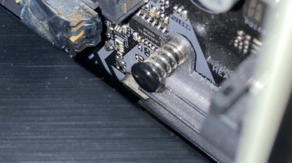

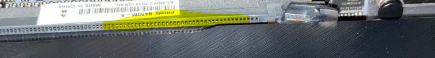

cvzone schrieb:
Ne, die liegt auf diesem schwarzen Ding auf. Die Kontakte Mitte bis Hinten sind alle offen. Diese Metall Pins müssten alle nach außen zeigen.
Also weiterrein bekomme ich die Karte nicht sonst bricht das Board.

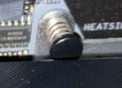

Zu was gehört den dieser schwarze Pin mit der Feder? Das scheint ja der Übeltäter zu sein. Lässt der sich nen paar Millimeter nach oben biegen oder reindrehen. Das scheint ja ganz knapp zu sein.
Alleine durch fest runterdrücken wird das sicher nichts.

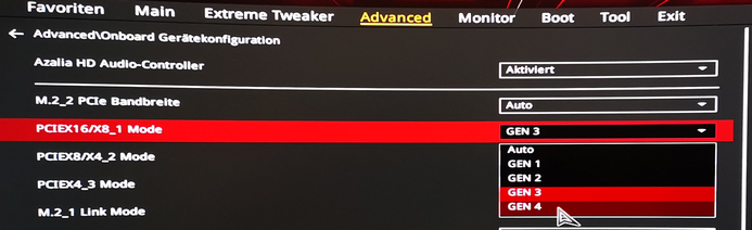

mal gen3 enforcen probiert?
3dmark ergebnis ist nicht adäquat mit 7100 gpu points, die sind laut vergleichsresultaten bei 8500-9000. wobei interessant ist, dass wenn es tatsächlich durchgängig auf x1 läuft diese bandbreite für immerhin 7100 punkte tatsächlich ausreicht.
das sieht nur auf dem foto aus der perspektive so aus als wäre da kein platz
Leider ist das Board sehr limitiert was settings angeht ich kann garkeinen Einfluss auf die PCIE Modes nehmen.
Ohja, das stimmt. Aber wie auch immer. Man sieht an den Kontakten deutlich, dass die Karte im hinteren Bereich nicht richtig steckt, woran das jetzt auch genau liegt.
Vielleicht liegt es auch an diesem kleinen Plastikding zur Sicherung der Karte im Slot. Sollte eigentlich nicht im Weg sein, aber ich kann das auf den Fotos alles nicht richtig einschätzen.
Irgendwas ist da schief.
Kannst du den Hebel, der die GPU fixieren soll am Ende des Slots manuell weiter nach hinten drücken oder ist der am Anschlag? Sieht irgendwie so aus, als wäre der auch nicht ganz hinten.
Oder steckt was im Slot hinten drin? Also ein Stück Plastik oder so.

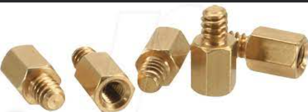

Wurde das Mainboard mit Abstandshaltern in das Gehäuse montiert oder ohne?
Pandrador schrieb:
Hast du die GPU jedesmal mit der Schraube am Slotblech befestigt ? Falls ja probier es mal ohne sie und schau ob du das andere Ende der GPU dadurch weiter in den Slot bekommst. Hatte auch mal ein Gehäuse wo es dadurch die Karten etwas aus den Slots gezogen hat.
Edit: Aber mit Gefühl und ohne Gewalt.
Das kann ich nochmal probieren.
Welche Abstandshalter meinst du? Diese: sind drin ohne bekommst du das doch garnicht hin auch wegen der Blende hinten am gehäuse.
