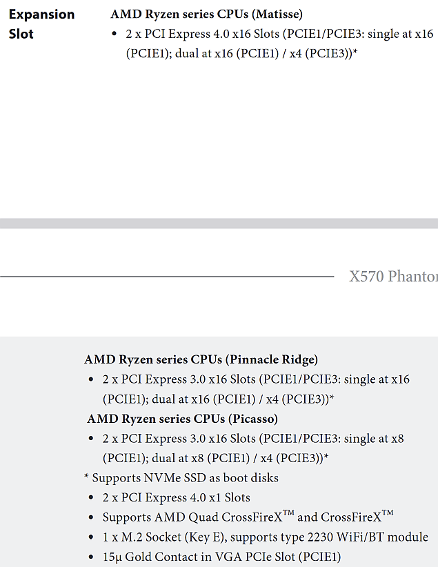

ich habe mir ein ASRock X570 Phantom Gaming 4 gebraucht gekauft.
Jetzt merke ich leider, dass die PCIe x16 Slots zu wenig sind. Das Board hat nur 2, aber ich hätte 3 Karten ....
Ich möchte folgende x16-Karten installieren:
Jetzt fehlt leider ein PCIe x16 Slot ....
Kann ich die Quadro P600 auch in einem PCIe x1 Slot betreiben oder reicht das dann von der Spannungsversorgung nicht oder ist die Performance dann nicht einmal für einen Bürorechner tauglich?
Die Asus Hyper M2 X16 befürchte ich, hätte im x1 Slot wahrscheinlich arg starke Perfomance Einbußen, oder?
Da du das Board schon gekauft hast, teste doch einfach. Kaputt wird nix gehen.
Keine Chance, Du brauchst ein Workstationmainboard + entsprechende CPU, wenn Du mehr als eine PCIe x16 Karte betreiben willst, und mehr PCIe Lanes. Selbst 2 x16 Karten funktionieren hier nicht, immer nur eine!
https://download.asrock.com/Manual/X570 Phantom Gaming 4.pdf
Sprich, selbst eine GPU mit x16 und eine ASUS Hyper M.2 X16 Gen 4 Card bekommst Du damit voll nicht unter, sondern nur jeweils mit x8 Lanes angebunden, oder x16 zu x4, was nur eine NVMe mit der Asus Karte wäre. Alternative wäre ein PLX Erweiterungschip, den es so meines Wissens auf diesen Boards nicht gibt, oder PLX auf der NMVe Erweiterungskarte, die aber deutlich teuer ab 400 € liegt.

Wobei hinzukommt dass der 2te 16x Slot (PCIe3) nur mit 4 Lanes angebunden ist laut ASRock.

Laut Reddit lässt sich das Board bei PCIe Bifurcation in 2x4 x8 schalten und die 4060 hat eh nur x8.
(edit: ach, falsches Board - Asrock Phantom Gaming ITX - warum findet Google immer Mist... - schau am besten mal unter Advanced -> AMD PBS -> Riser Card Switch was hier einstellbar ist)

Die Riser Karte muss zwingend in einem PCIe Slot mit Bifurcation laufen (also x4/x4 oder x2/x2) sonst wird nur eine NVMe erkannt. Hast du die Funktion gar nicht, geht defintiv nur eine.

dann wird darin nur eine SSD erkannt und die läuft natürlich nur mit X.0_x1. die karte muss in den ersten x16-slot. und der muss PCIe Bifurcation beherrschen, sonst wird auch hier nur eine SSD erkannt.

Ja, es gibt M.2 NVME zu PCIe x4 bis x16 Adapter (intern in der Regel alle x4). Wenn nur ein Gerät verbaut ist, dann laufen die auch ohne Bifiurcation. Aber dann natürlich nur relativ langsam mit x1 (ggf. sogar nur mit x1 3.0 - je nach Slot und Board)
