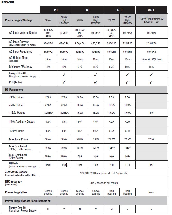

Hier noch die Specs vom 755 Optiplex Netzteil - sollten für den 780 auch gelten.
Also von der Leistungsaufnahme her passt da eine HD6850 sehr gut rein, vllt sogar eine HD6870. In meinem System sind ein Phenom II 955 (der ja einiges mehr frisst als der kleine Intel) und eine HD 6850 verbaut. Wenn ich 3DMark und Prime gleichzeitig laufen lasse brauchen die Komponenten ~260W, unter normaler Spielelast ~220W.

@Arcanus: Du hast aber ziemlich sicher einen seperaten Stromanschluss für die Grafikkarte oder sogar 2 davon. Das gibt es bei den OEM Netzteilen in der Optiplex Serie von Dell aber nicht.

@Arcanus: Selbst bei dem 755 Modell gab es beim Netzteil nur noch SATA Stromstecker und zwar genausoviele wie an Laufwerken eingebaut werden könnten. Und die sind exakt auf die Länge/Postion ausgerichtet wo die Laufwerke eingebaut sind, ohne Spielraum. Bedeutet so ein Adapter könnte man nirgends sinnvoll einsetzen ausser man verzichtet entweder auf die optischen Datenträger oder auf die Festplatten. Nochmals: Das ist kein normales 300W Netzteil dass man im Handel kaufen kann sondern genaustens auf die Ansprüche der Optiplex Serie und damit für Word, Internet, Email und Co ausgelegt. Da gibt es kein Kabel zuviel und kein Kabel zulang.
