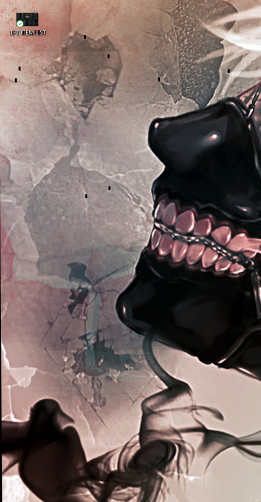

ich hab versucht einen Screenshot zu machen, aber siehts nur vereinzelt. Sobald ich einen Screen mache wirds weniger.
Naja, ich hätte das jetzt mitm Smartphone gemacht.... Aber gut, für mich deutet das trotzdem auf defekten VRAM hin.
