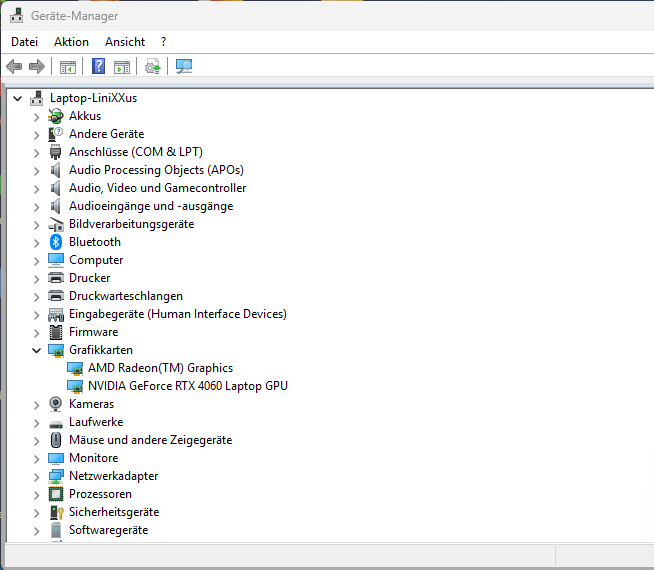

Was sagt denn der Gerätemanger von Windows aus?
Reaktionen: KEV24in_Janßen und Azghul0815

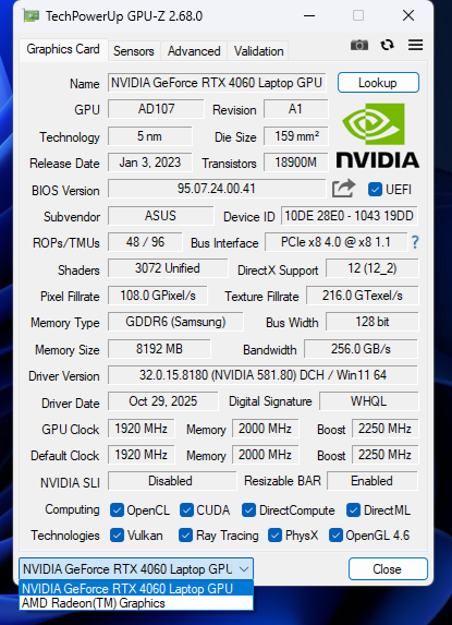

Bei mir lässt sich im Bios auswählen, zwischen Dynamisch und der dGPU. Mit dem Asus Tool kann ich selber noch auf Windows darauf wechseln oder es Automatik stehen lassen. Dann wird je nach Last auf die Grafikkarte umgeschaltet.
Im Gerätemanager und auch mittels GPU-Z sind beide Grafikeinheiten zu finden.

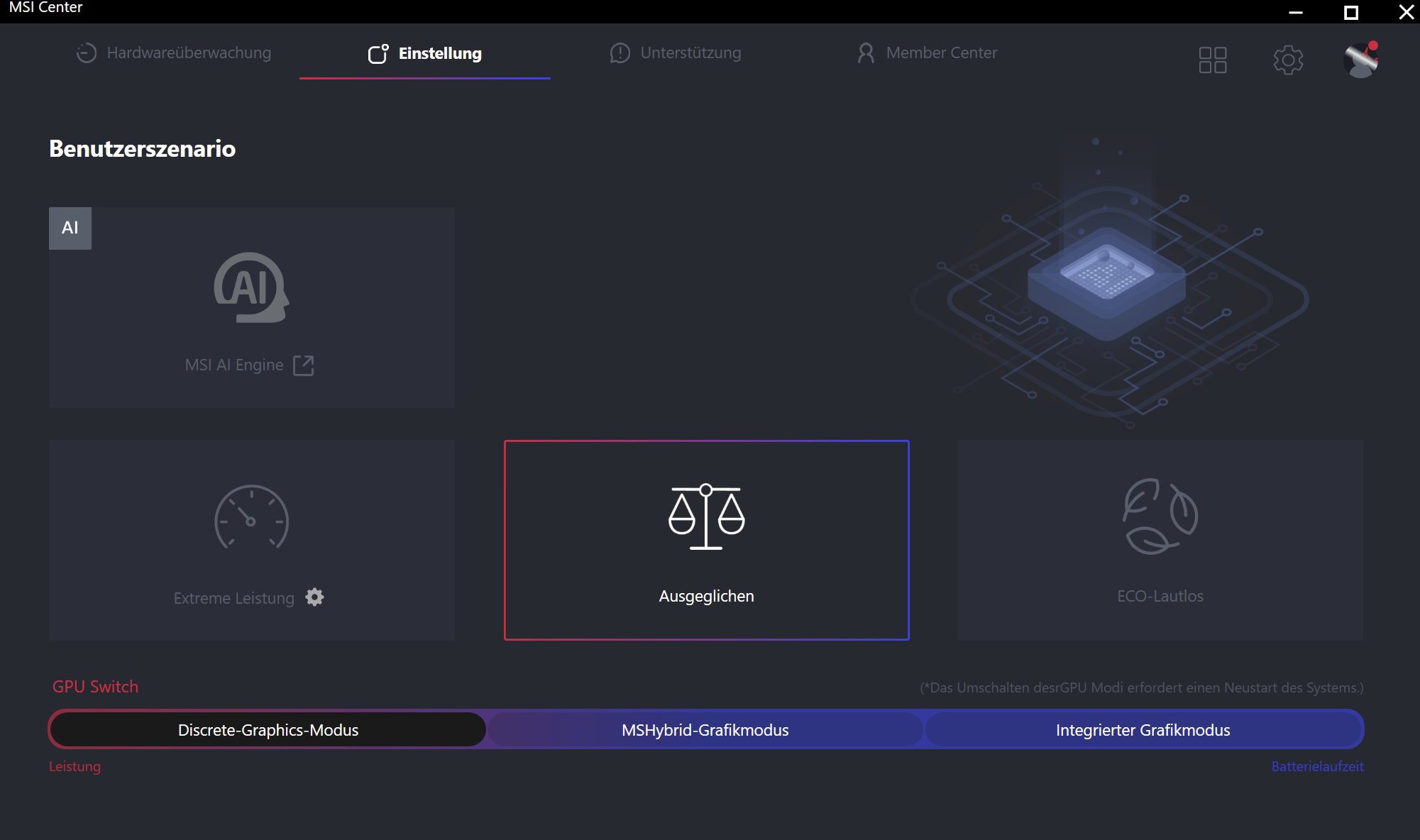

Bei MSI Geräten lässt sich der Grafikkartenmodus entspannt in deren Software (MSI Center) einstellen, das sieht denn so aus

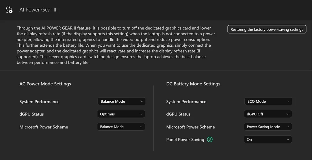

Bei Lenovo gehts z.b. auch im BIOS. Bei Gigabyte musst du das GiMATE Utility installieren, welches du unter Utilitys auf der Supportseite von deinem Notebook findest.
Dort kannst du es denn auch einstellen im Bereich "AI Power Gear II"
- Wähle dGPU Status:
  • Um die dGPU einzuschalten, wähle: 🔘 Optimus
  • Um die dGPU auszuschalten, wähle: 🔘 dGPU Off
Optimus aktiviert Hybridgrafik, wodurch das System zwischen integrierten und dedizierten GPUs umschalten kann.
dGPU Off deaktiviert die dedizierte GPU vollständig im Akkubetrieb, um Akku zu sparen.
