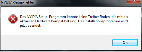

Ich habe den Treiber der Standard VGA-Grafikkarte schon deinstalliert und versucht den nVIDIA Treiber zu installieren, klappt aber nicht... Fehlermeldung: Setup-Programm konnte keine Treiber finden, die mit der aktuellen Hardware kompatibel sind. Nach Neustart des PC's war der deinstallierte Treiber auch schon wieder da... Hab echt keine Ahnung was ich noch machen soll!?! Vielleich den anderen Treiber auch deinstallieren oder führt das zu Problemen? Hoffe jemand hat eine Idee...

@SPEX: Der Intel Grafik Treiber ist schon installiert. Auf der nVIDIA Seite war ich schon und habe den Treiber geladen, allerdings wird mir bei der Installation folgende Fehlermeldung angezeigt: 1.PNG

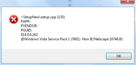

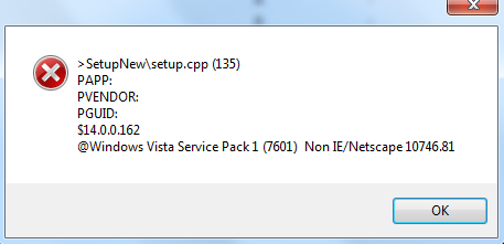

@xXPsychoclownXx: Hab ich auch runtergeladen aber da kam die folgende Fehlermeldung: Unbenannt.PNG
@Moselbär: ja habe die 64Bit-Version runtergeladen (NVIDIA Homepage und auch auf der Siemens Seite) aber es kommt die oben genannte Fehlermeldungen..

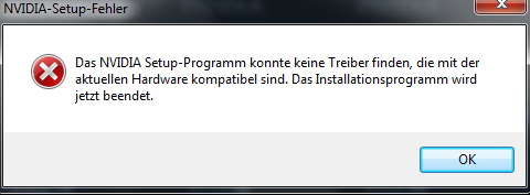

hab gerade nochmal nachgeschaut... hatte den Treiber für den Desktop PC runtergeladen... lade jetzt die fürs Notebook runter... wird allerdings noch etwas dauern, hab nicht die schnellste Internetverbindung :rolleyes:
funktioniert leider auch nit... Software findet wohl keine Geräte für diesen Treiber...
