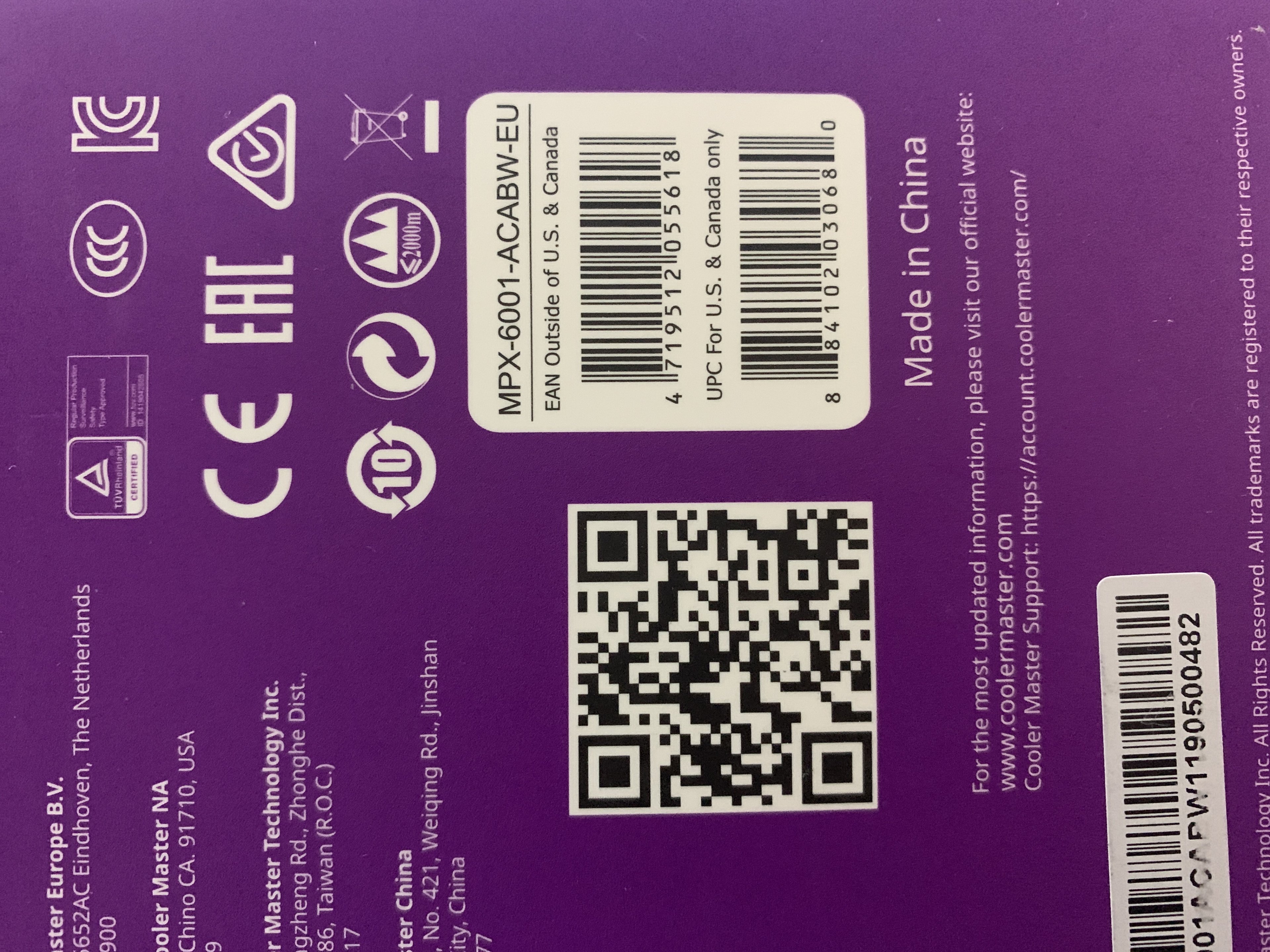

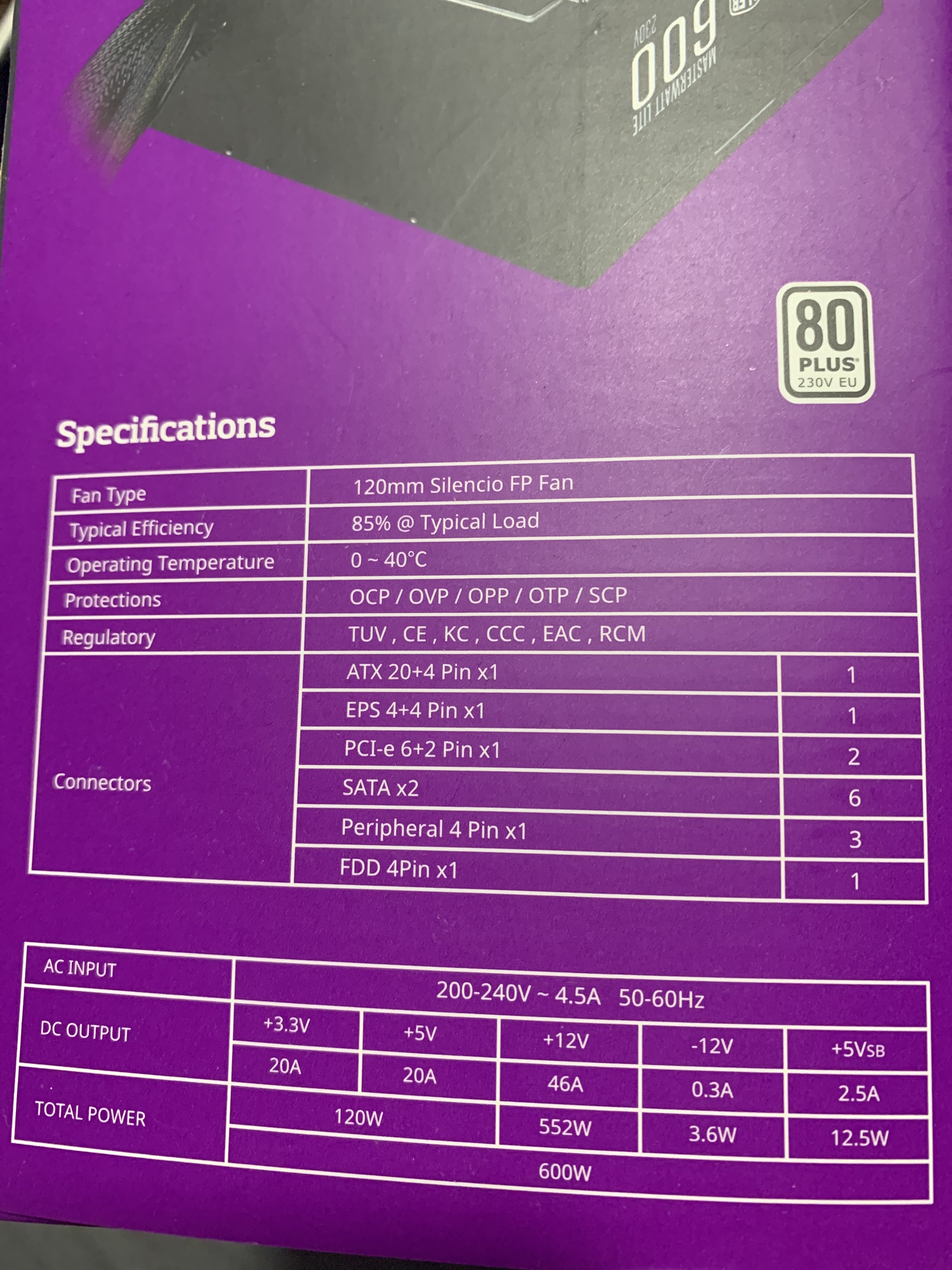

Vom Coolermaster wäre die Modellnr interessant die steht auf dem Gehäuse vom Netzteil auf einer Seite ist ein Aufkleber drauf - kannst davon auch gern nen Foto machen, muss dann aber gut belichtet, nicht verwackelt und der Aufkleber komplett sichtbar sein, der Aufkleber ist ca so groß wie eine Karte aus nem Kartenspiel oder größer. Das Bild dann hier hochladen.

Das Kartonbild reicht lieder nicht, evtl steht da über dem Barcode die genaue ModellNR.
