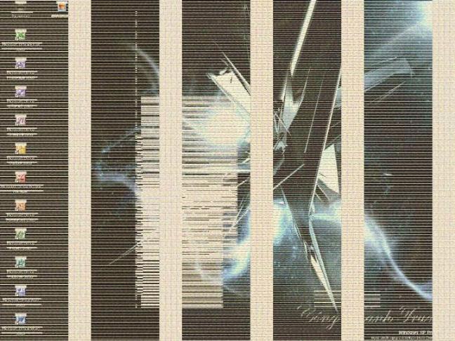

Seit eine weile habe ich mächtige probleme mit meine Hercules Radeon 9800 + Arctic Silencer.
Es tritt sehr Starke Grafikfehler auf, auch wärend denn normal Betrieb (KEIN 3D!).
Zur bessere Indifikation habe ich ein Bild eingefügt (Screenshot).
Meine Grafikkarte wurde NICHT übertaktet (Seit mein problem).
Ich habe als test sogar extra meine Grafikkarte runtergetaktet.
Mir ist folgendes aufgefallen. Meine Speicher (GraKa Ram) werden exnorm heiss! Könnte Würstchen Grillen :rolleyes:
Hatte vorhin fast meine Finger verbrannt an dem Passive Ram Kühler (Standart von Hercules).
Hab sehr vieles versucht, z.B aufgemacht, geputzt, neue Paste u.s.w.
Was kann ich dagegen unternehmen?
PS: Da ich den Lüfter ausgetauscht habe, hat es jetzt keienn Garantie mehr.
PPS: Ich musste das Bild verkleinern. Seine richtige Grösse wäre 1280 x 960.

die grafik fehler kommen von der zu heissen graka , haste schonmal ueberprüft ob der kühler richtig aufliegt ?
Ja. Ich habe den Kühler sicher schon über 5 mal abgenommen und verschiedene Wärmeleitpaste sowie verschiedene menge drauf getan. Leider ohne erfolg. Allerdings wird der Chip NICHT sehr heiss, hat immer noch den Normal Temp.
Nur die Ram Temperatur steigen und die höhe. Aber ich hab da nichts dran gebastellt.
blöde Frage: Ist unter den Kühlkörpern eine Schutzschicht gewesen?
Oft sind dort Kunststoff-Schichten zum Schutz der Oberfläche aufgetragen - wenn man das nicht bemerkt und demnach nicht entfernt hat kann es zu solchen Problemen kommen - auch wenn augenscheinlich alles in Ordnung sein sollte.

für mich sieht Das bild mehr nach überbeanspruchtem Ram aus , vielleicht weil ihm jetzt der luftzug der orginalkühlers fehlt, an deiner stelle würde ich die eher kleinen hercules ramkühler gegen andere die unter den vga silencer passen austauschen.
