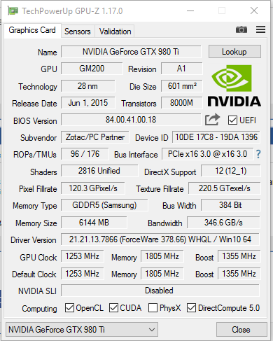

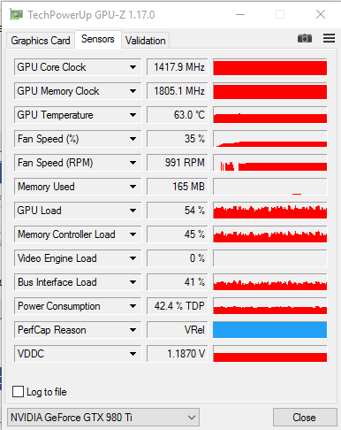

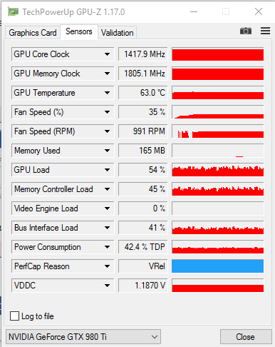

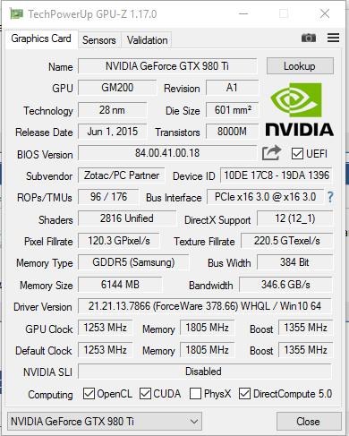

Hier mal 2 Screenshots vom GPU-Z , vieleicht könnt ihr ja irgendwas merkwürdiges erkennen.

Und wie sieht die Auslastung der Graka jetzt aus, bei der gleichen Aufgabe Du Du vorhin im GPU-Z hast laufen lassen? Nur so als Vergleich für uns.
