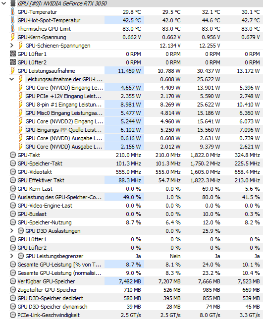

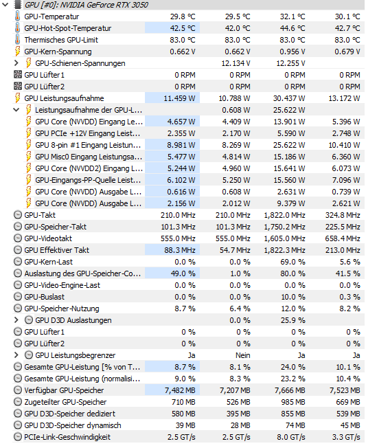

@p4ntz
Prüfe mal mittels HWinfo64, ob die Stromversorgung auch ausreichend stabil ist:
Sollte die 12V-Schiene unter Last zu weit unter den Toleranzwert fallen, könnte das eine Ursache der Probleme sein.
Reaktionen: Linuxfreakgraz
Archon2k5 schrieb:
Der Verdacht auf Netzteil erhärtet sich... :)
Beide Komponenten getauscht und immer noch Fehler?
Beim Mainbaord würde ich nicht zwingend sagen das da irgendeine Komponente was für kann.. war ja offensichtlich meine Schuld..
befindet sich alles in dem Bereich, relativ gleichbleibend.
Konnte bisher auch noch beobachten. dass seit dem der PC gerade jetzt läuft, circa 30min (komischerweise) sich die Lüfter der Graka noch nicht 1x gedreht haben.
