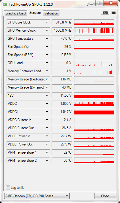

also hab jetzt eben mal den cpu und gpu durch ein benchmark laufen lassen, unter stress ist alles super gewesen, nur jeweils kurz nach dem installieren der benchmarks ist er abgestürzt! es gibt keinen bluescreen, der hinweise geben könnte, lediglich beim start kommt die meldung windows wurde nicht richtig heruntergefahren, obwohl ich den strom selbst per hand ausschalte. könnte das vielleicht ein hinweis auf eine der festplatten oder den ram sein? takt und spannung der grafikkarte verhalten sich normal soweit ich das beurteilen kann. gpu.gif
