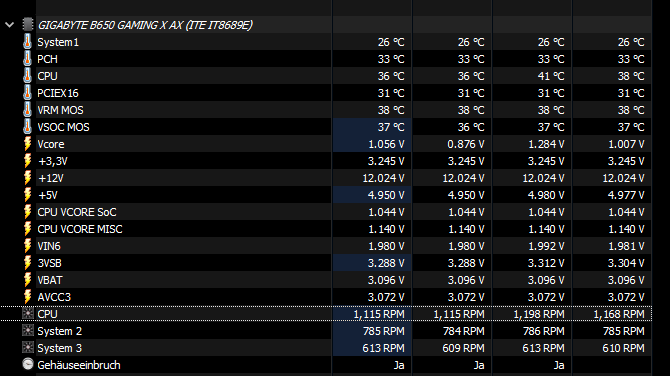

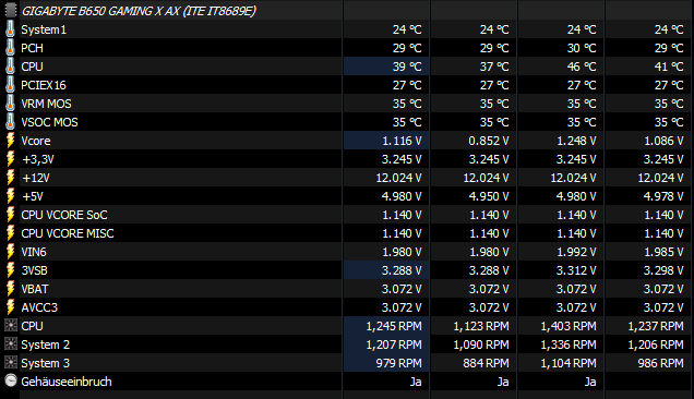

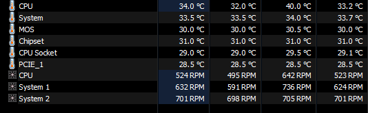

Super, danke für die Antworten. Das Foto ist vom Normalen zustand wo Chrome und Discord geöffnet sind also in meine Augen kaum Auslastung... und der Pc ist deutlich hörbar....
Aktuell sehe ich leider nur diese § Positionen.... Habe 2x Vorne 1x Oben und 1x Hinten.. Kann daher schlecht sagen, welches die Sind, welche hier am Mainboard angezeigt werden.

Kein Wunder die Drehzahl der Lüfter ist (viel) zu hoch:
Vermutlich
Nach den Drehzahlen:
Bei mir
System 1 wird nach der CPU-Temperatur und System 2 nach de MOSFET-Temperatur gesteuert.
Grafische Darstellung
Reaktionen: Tiz_R

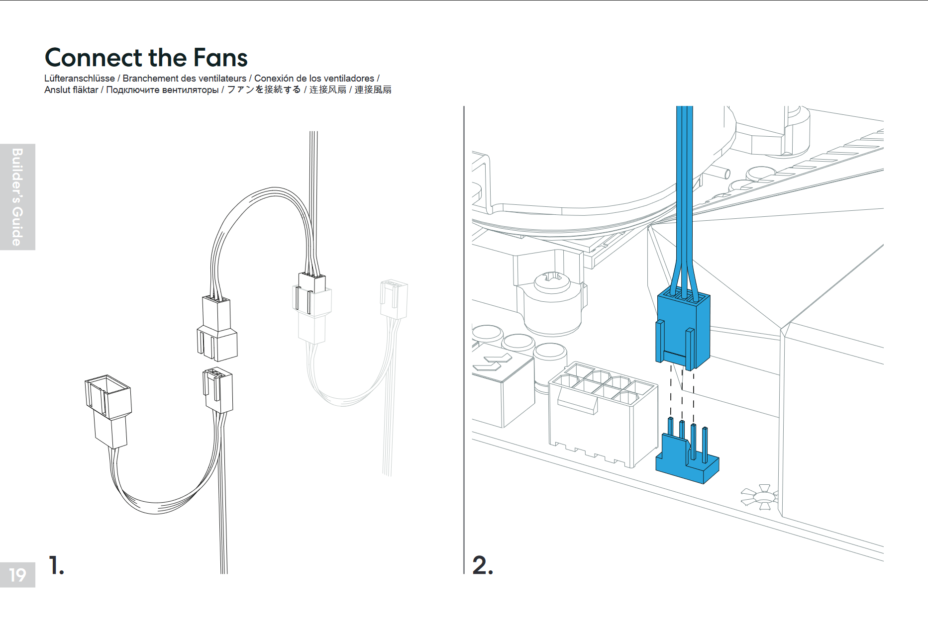

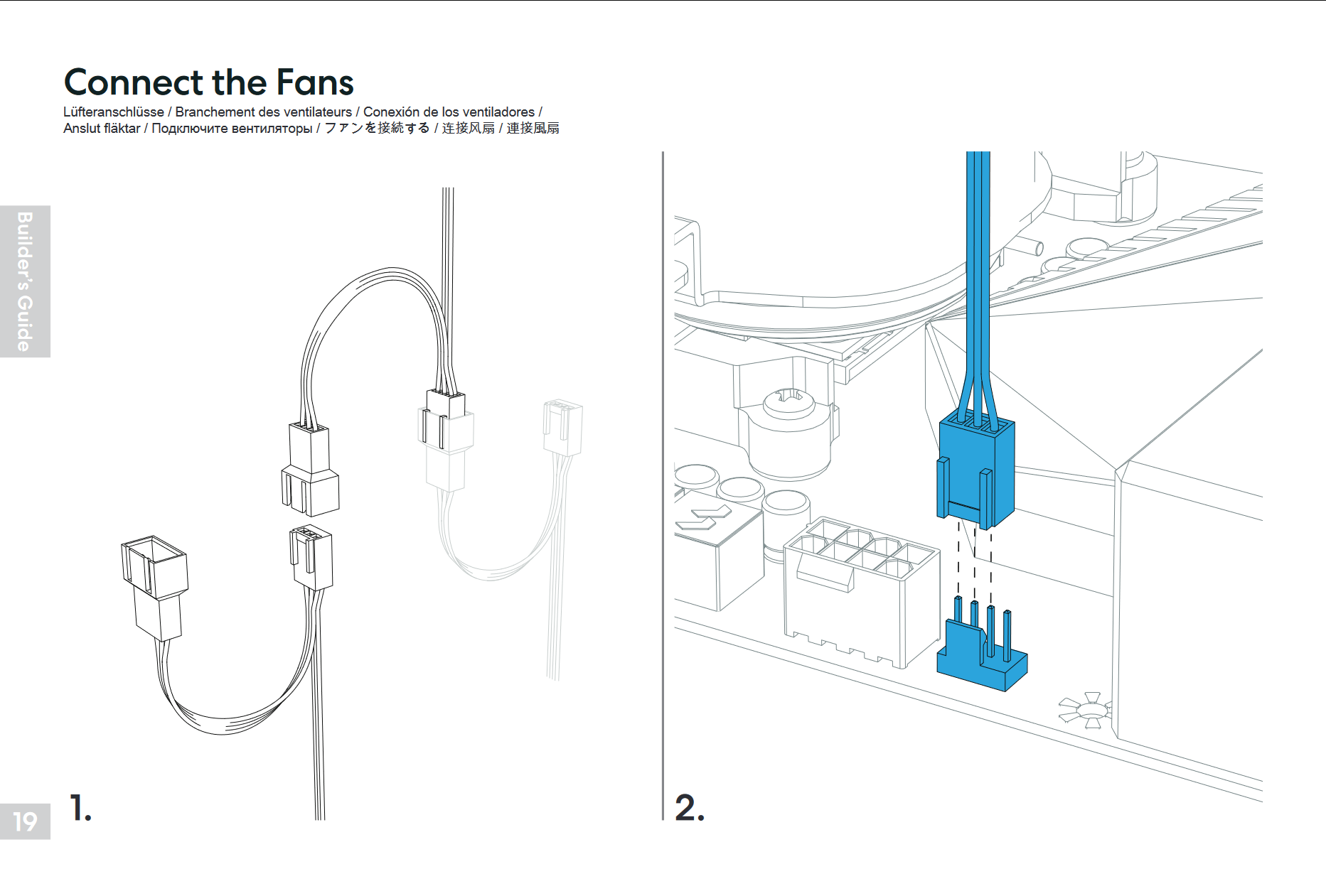

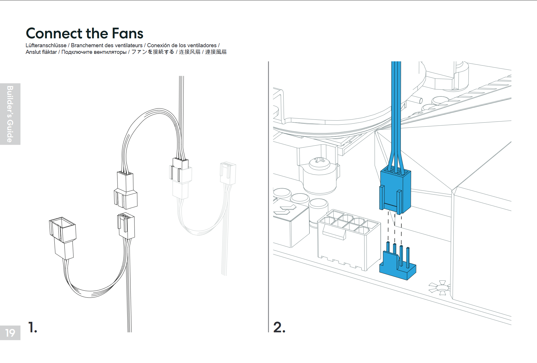

Ich gehe vom Handbuch aus:
[Quelle North User guide]

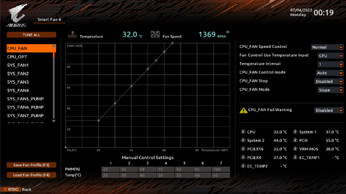

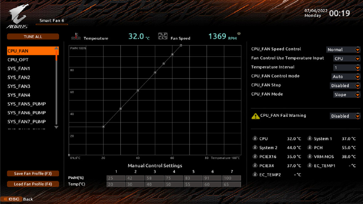

Ich stelle die Lüfter über die Kurve im UEFI ein, da ich von den Tools der Hersteller nicht viel halte.

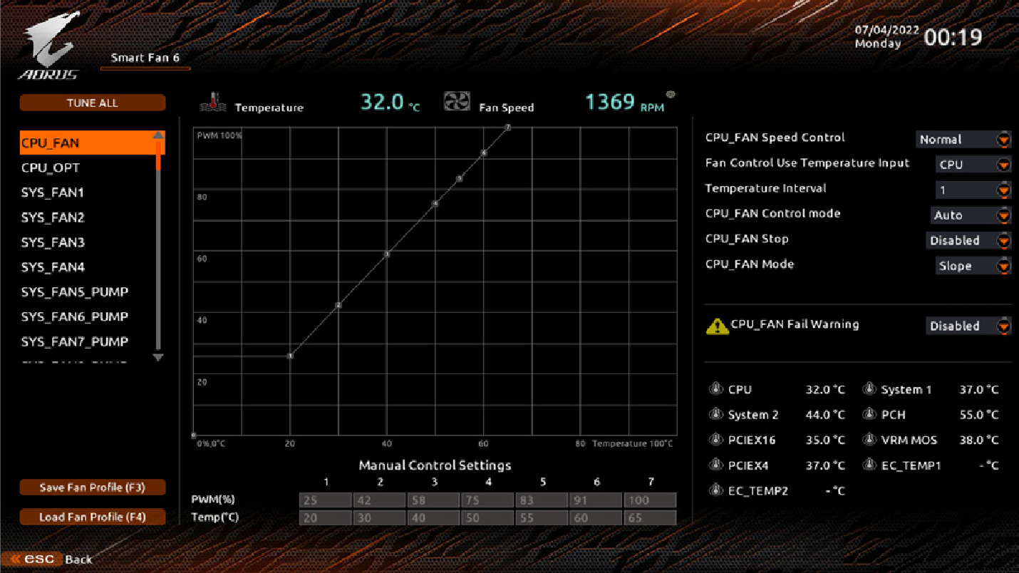

Gefunden! BIOS Setup (AMD X670/B650 Series | GIGABTE
Smart Fan 6 ab Seite 6
Darauf achten, dass der "FAN/PUMP Control Mode" korrekt eingestellt ist. Für 3-Pin Lüfter Spannung (Voltage) und für 4-Pin PWM Lüfter PWM. Über "Temperature Interval" lassen sich kurze Spitzen ausgleichen.

Könnte theoretisch sein, dass System 2 Beide 140er Küfter ( Oben und Hinten) sind. Dann würde es theoretisch Sinn machen. Dann muss ich lediglich noch einstellen.

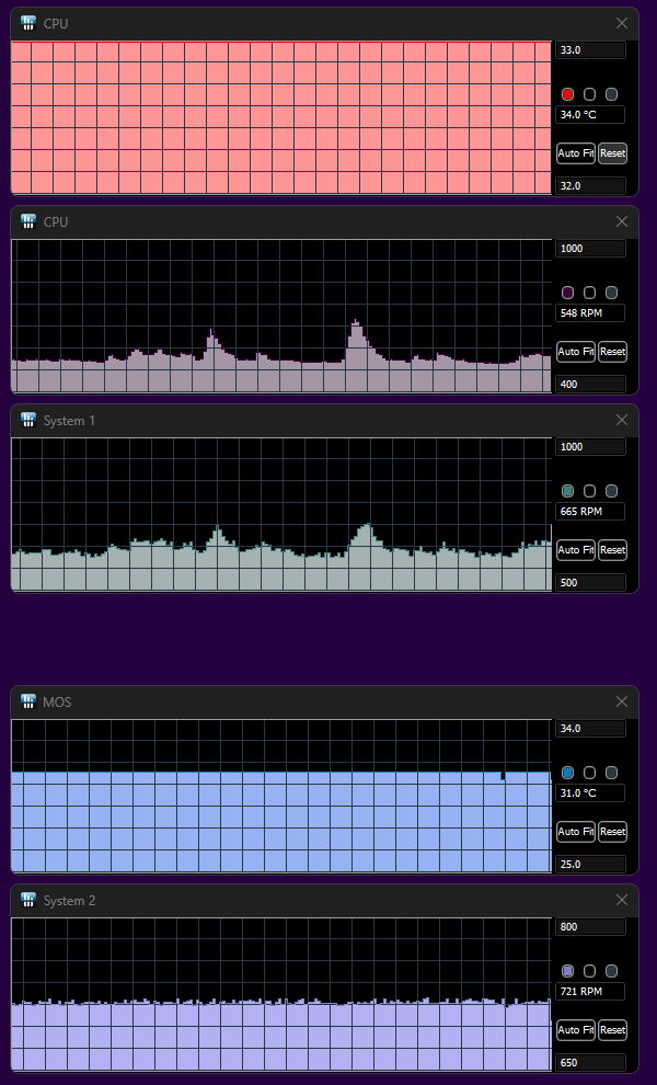

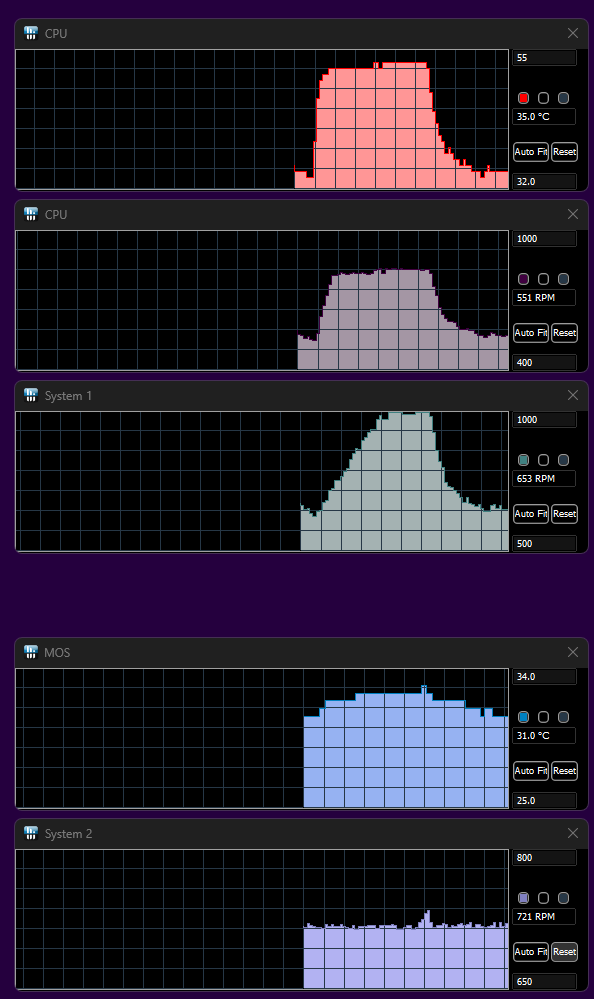

Super, danke für die Infos.
Ich war nun im BIOS. Dort habe ich lediglich die Einstellung "Use Temperatur Input" von CPU auf System 1 gewechselt. Läuft aktuell schon ruhiger.
An den Kurven sowie an dem CPU Kühler habe ich erstmal nichts geändert...
meinst du das passt so? oder wie prüfe ich das nun gegen ob das so Passt?

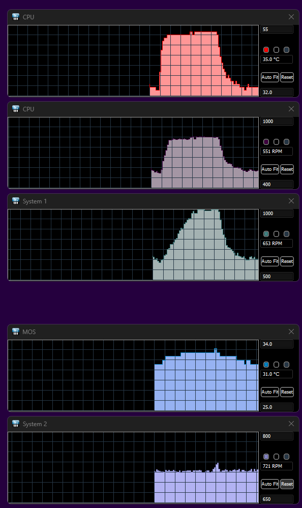

Zum Beispiel über HWiNFO.
Beispiel Cinebench R23
Die CPU geht bis auf 53°C hoch und die Lüfter des CPU-Kühlers drehen von 484 U/Min auf 841 U/Min hoch, der hintere Gehäuse-Lüfter (System 1) dreht mit einer geringen Verzögerung von 559 U/Min bis auf 1.014 U/Min hoch. Die MOSFET (System 2) gehen von 31°C auf 33,5°C hoch die beiden oberen Gehäuse-Lüfter drehen dabei von 696 U/Min bis auf 742 U/Min hoch.
Beim hinteren Gehäuse-Lüfter sollte ich die Drehzahlen etwas verringern.

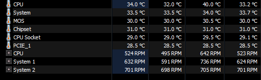

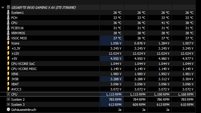

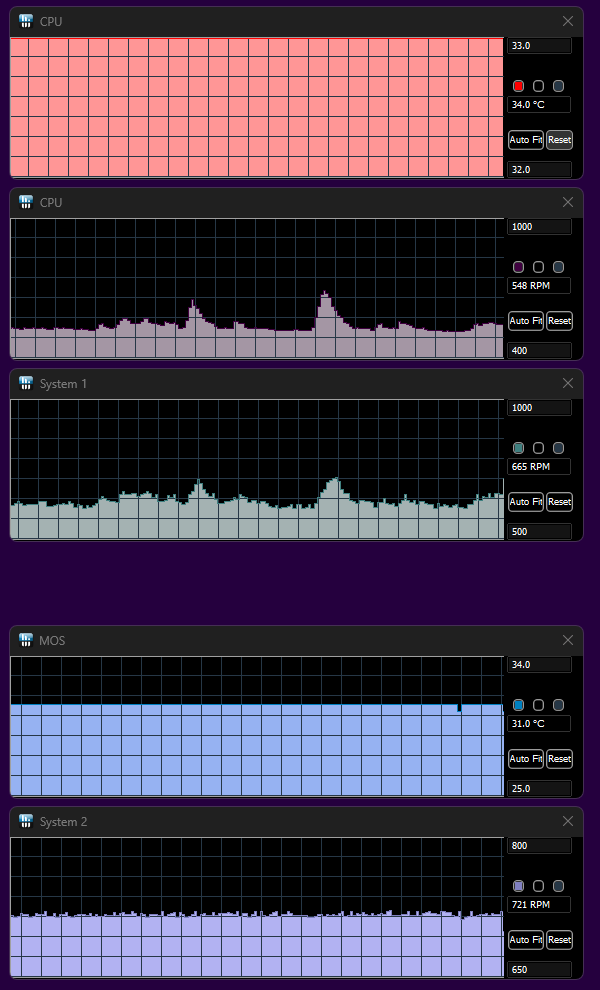

Jz muss ich mal sagen dein/euer Fachwissen hier ist ENORM! Vielen Dank für die Super hilfe! Also seit meinen Änderungen läuft soweit hier alles ganz gut gerade.
CPU Habe ich nichts geändert. Der CPu Kühler ist immernoch Abhängig von der CPU Temp. Dies dürfte (hoffe ich) daher keine Probleme machen.
Aktuell habe ich Discord Chrome auf also ruhiges am PC-sein und habe die Daten als Lüftergeschwindigkeiten etc.
Jetzte sehe ich nur, dass mein CPU Kühler bei 36 Grad Temp bereits mit ca. 55% Läuft... hört man jz nicht wirklich extrem....
PS: Die Zuordnung im Bios bzgl. 3 o 4 Pin stand bei mir als Automatisch. Das habe ich mal so belassen da ich es nicht von allen weiß und nichts kaputt machen möchte...

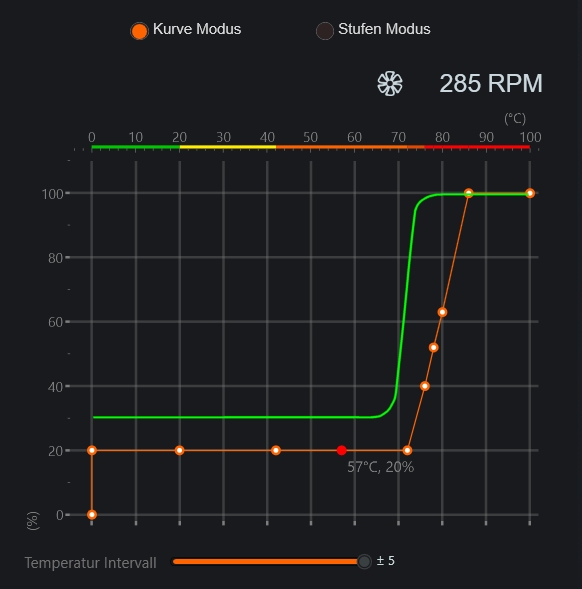

Mein PC läuft selbst unter Spielelast unter meiner Wahrnehmbarkeitsschwelle. Lege da aber auch sehr Wert drauf und habe dementsprechend einen sehr großen CPU-Kühler, sehr gute Lüfter und bei der Grafikkarte auf ein sehr leises Modell geachtet.
Meine Lüfter habe ich alle nach CPU gesteuert. Die 140er in der Front und auf dem CPU-Kühler laufen im idle mit 25% bei knapp 400 rpm und drehen in Spielen dann bis zu 35 % auf was knapp 500 rpm entspricht.
Die Lüfter meiner Grafikkarte (95 mm) stehen im idle und drehen unter Last mit knapp 900 rpm.
Meine Lüfterkurven habe ich so erstellt:
Zuerst mal habe ich mir für alle Lüfter notiert, wie schnell sie drehen können, ohne dass ich sie wahrnehme (im folgenden rpm1) dann die Drehzahl bis zu der ich nur ein leichtes und nicht unangenehmes Rauschen wahrnehme (rpm2).
Dann habe ich notiert, welche Temperaturen meine CPU im idle durchschnittlich (temp1) und in Spielen maximal (temp2) erreicht.
Punkt 1 entspricht dann rpm1 bei 0° C.
Punkt 2 entspricht rpm1 bei temp1 + 5° (in meinem Fall 75 ° weil Ryzen 5000 mit Hotspots)
Punkt 3 entspricht rpm2 bei temp2 (in meinem Fall 95 ° C,wieder weil Hotspots)
Punkt 4 entspricht dann max. rpm bei 100 °C.
Hysterese habe ich auf maximum gestellt (bei meinem Board etwa 1 s)
So erreiche ich, dass der PC im idle mit konstanter Drehzahl läuft und nur bei starken Lasten maximal leicht hörbar wird (meistens bleibt er aber unter dieser Schwelle) und habe aber gleichzeitig sicher gestellt, dass die Lüfter Vollgas geben wenn etwas zu heiß wird.

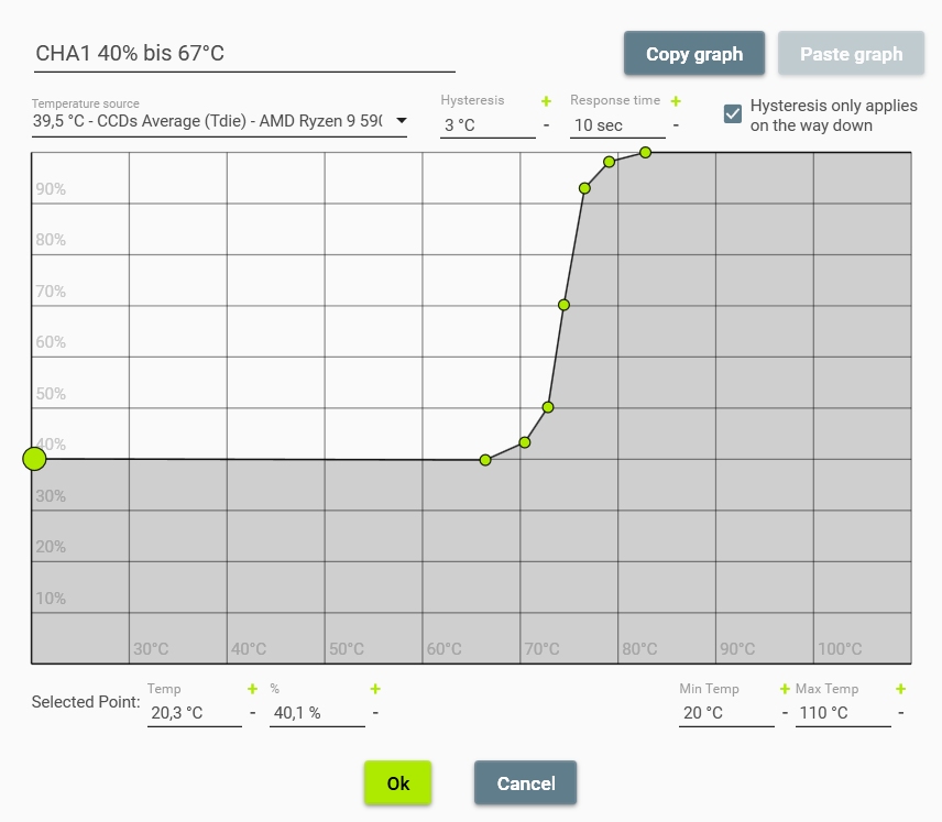

Die Grafikkarte (Sapphire Pulse Radeon RX 6700X) läuft zur Zeit gar nicht (Zero Fan Mode) und die Gehäuselüfter sind bei 430, 480 und 580 U/min.
Die CPU-Lüfter vom Noctua 15 laufen mit 580U/min.
Gehäuse und CPU-Lüfter sind über FanControl geregelt mit solch einer Kurve:
