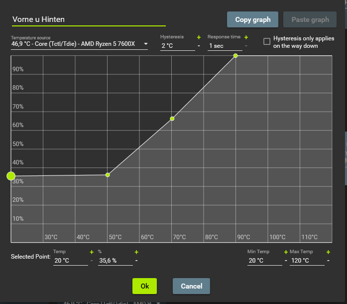

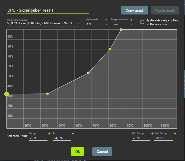

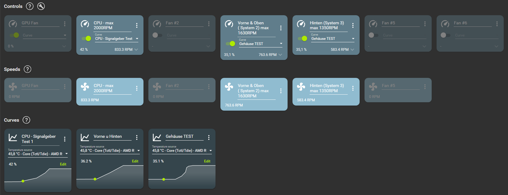

OK intressant! Habe aktuell für meine Gehäuselüfter folgende Settings. CPU habe ich auch mal angehängt. Werde morgen mal deine Settings ausprobieren und mal schauen, wie es sich dann verhält. Hört sich aufjedenfall intressant an!
Die Systemtemp soll laut Hwinfo das Mainboard sein wobei ich die System temp gestern mal kurz im Bios eingestellt habe - nun aber alles über FanControl mache. Kriege das im FanControl besser hin als im Bios...

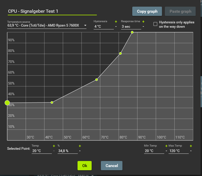

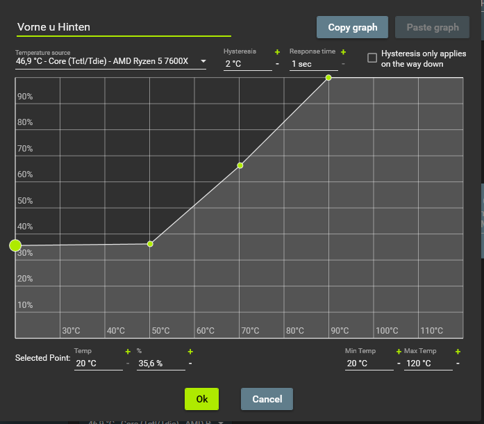

Wär mir ja viel zu viel Drehzahl und zu viele Drehzahlwechsel :o
Ne, wenn das für dich passt, einwandfrei!

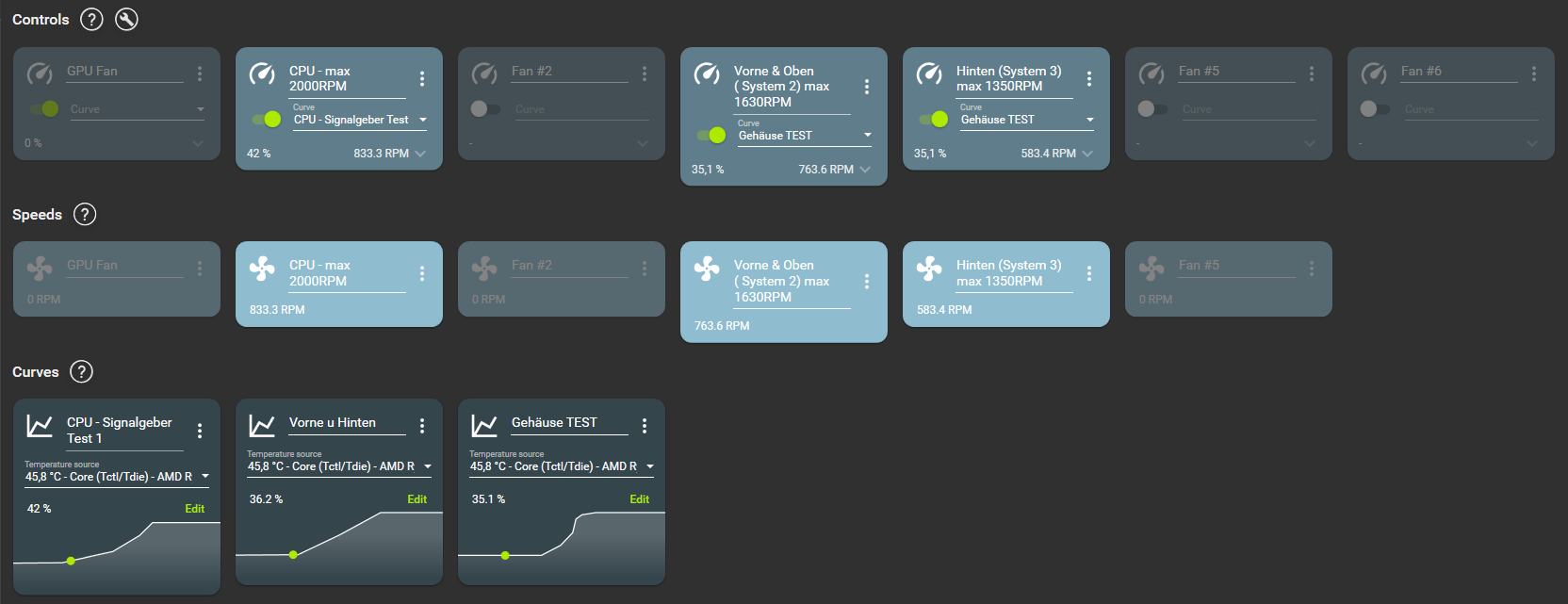

Habe jetzt mal ein zweites erstellt und beobachte das mal. Hab nur Angst dass ich zu wenig Kühle und was kaputt mache :-D daher mal langsam rantesten. :-D
Kaputt geht da nichts. Die Teile takten einfach runter, wenn sie zu warm werden.

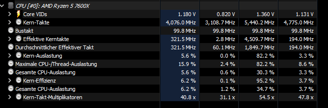

Stelle die Kurven doch mal so ein, wie in Beitrag # 19 angegeben.
Wenn es zu laut ist, die Punkte 1 und 2 auf 30% nach unten legen.
Die Hysterese auch auf 3 Grad und die Response Time auf 10s legen.
Dazu noch das Feld daneben anhaken und der Lüfter hält die Drehzahl längere Zeit (10s hier) nur beim Runterkühlen.
Beim Hochdrehen lauft er gleich los.
Alles innerhalb der Toleranz (3 Grad).
Ich hab da wirklich bei vielen PCs dran rumgeschraubt und diese Kurve ist leise und kühlt gut.
Den Vollast- und Hochfahrpunkt kann man noch verschieben, um eine leise und wirksame Kühlung zu erreichen.
Die Silent Wungs 4 drehen in etwa so, wie meine Silent Wings 3.
Also sollte man die Kurve 1:1 übernehmen können bei gleicher Lautstärke.

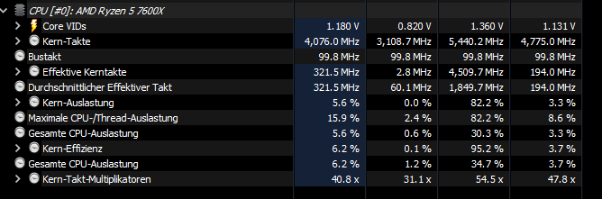

Die Kerntakte. Bei der Grafikkarte sowohl Takt der GPU als auch Takt des VRAMs.
CPU taktet super. Sollte mindestens 5.3 GHz machen.
Die GPU sollte normalerweise irgendwo zwischen 2,4 und 2,7 GHz machen. Der VRAM sollte bei 1750 MHz bzw. 7000 MHz liegen, je nach Anzeige.

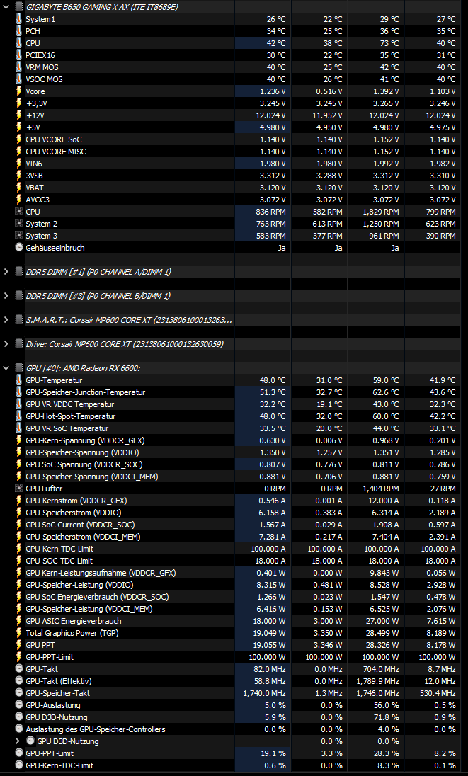

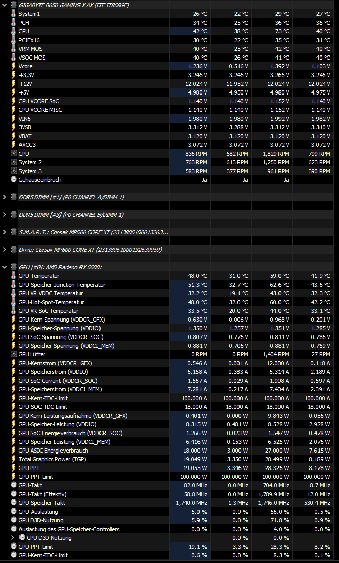

Hallöchen :)
so, grade den PC aus dem Ruhemodus aufgeweckt und anbei der aktuelle Stand. Cpu befindet sich meistens zwischen 40-46grad bei 700-850rpm.
sieht soweit gut und Gesund aus, oder?
Sieht gut aus. Wenn die Lautstärke für dich passt kannst du es so lassen.

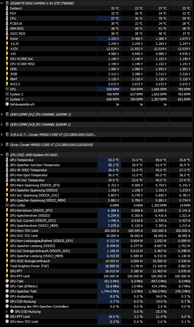

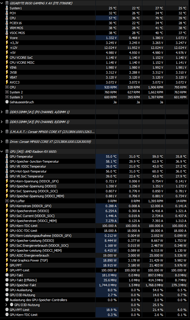

Guten Morgen :)
Mein pc war von 22-05.30 Uhr im Ruhdemodues (WIndows+L). Hat nun diese Temperatur, welche mir doch recht hoch fürs nichtstun vorkommt.
Stimmt doch irgendetwas nicht oder?
Ist so schwer zu sagen. Beim Starten (oder auch dem aufwachen) laufen eine ganze Reihe an Hintergrundprozessen. Die erzeugen Last und das wiederum erzeugt hohe Temperaturen.
Wenn ich meinen PC starte und einfach stehen lasse, dauert es etwa 20 min, bis ich meine gewohnte Idle-Temperatur von ca. 45 ° C habe. Die ersten 20 min rechnet der mit 60° C vor sich hin (ich spüre beim Arbeiten aber nichts davon) und hat eben, Ryzen-typisch auch mal sehr hohe Temperaturspitzen.
Warum interessiert dich eigentlich die Temperatur im Ruhezustand? Die ist doch völlig irrelevant.
Reaktionen: Tiz_R
Ne fand das bloß etwas hoch - ist ja so halb Neuland für mich. Aber dann bin ich nun beruhigt :)
