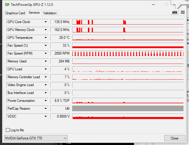

sondern geht es darum das sich meine GTX 770 seit Monaten sich Automatisch im Desktop Betrieb sich Hochtaktet sowie die Lüfter sich jede 3-5 Sekunden sich Hoch und wieder runter regeln.
Vom verhalten im Gaming zeigt die keine Veränderungen zu damals außer das halt sich die Lüfter immer aufs MAX/Runter drehen und es stört. Ist die Karte hinüber oder gibt es da eine Lösung ?
Treiber wurden bereits neu Installiert sowie ältere getestet , Bios Reset/Update hat auch nicht geholfen .
Manuelle Lüftersteuerung hat auch keine Wirkung gezeigt über MSI Afterburner.
Hier habe ich ein Bild wo ich den Rechner laufen lassen ohne was zu machen.
Bedanke mich im vorraus für die Antworten.

springt ja nur sporadisch hoch, eventuell liegts an der Hardwarebeschleunigung von nem Browser oder MediaPlayer?

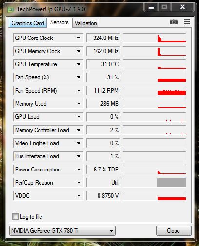

Der Takt stimmt doch für den Desktop, einzig die Lüfterdrehzahl ist recht hoch für 33% Hier mal meine 780Ti

hm, du also wie gesagt ich seh da jetzt nix außergewöhnliches. Taktraten gehen ab und zu hoch ja, aber weiß ja nicht was du da gemacht hast. Kann wie gesagt schon vom Browser verursacht werden. Das die Lüfter generell mehr laufen inzwischen mag auch einfach auf ausgetrocknete WLP zurückzuführen sein
und die Taktraten stehen aber in keiner Relation zu der Lüftergeschwindigkeit wie man sieht, also würd ich auf die WLP-Geschichte tippen
