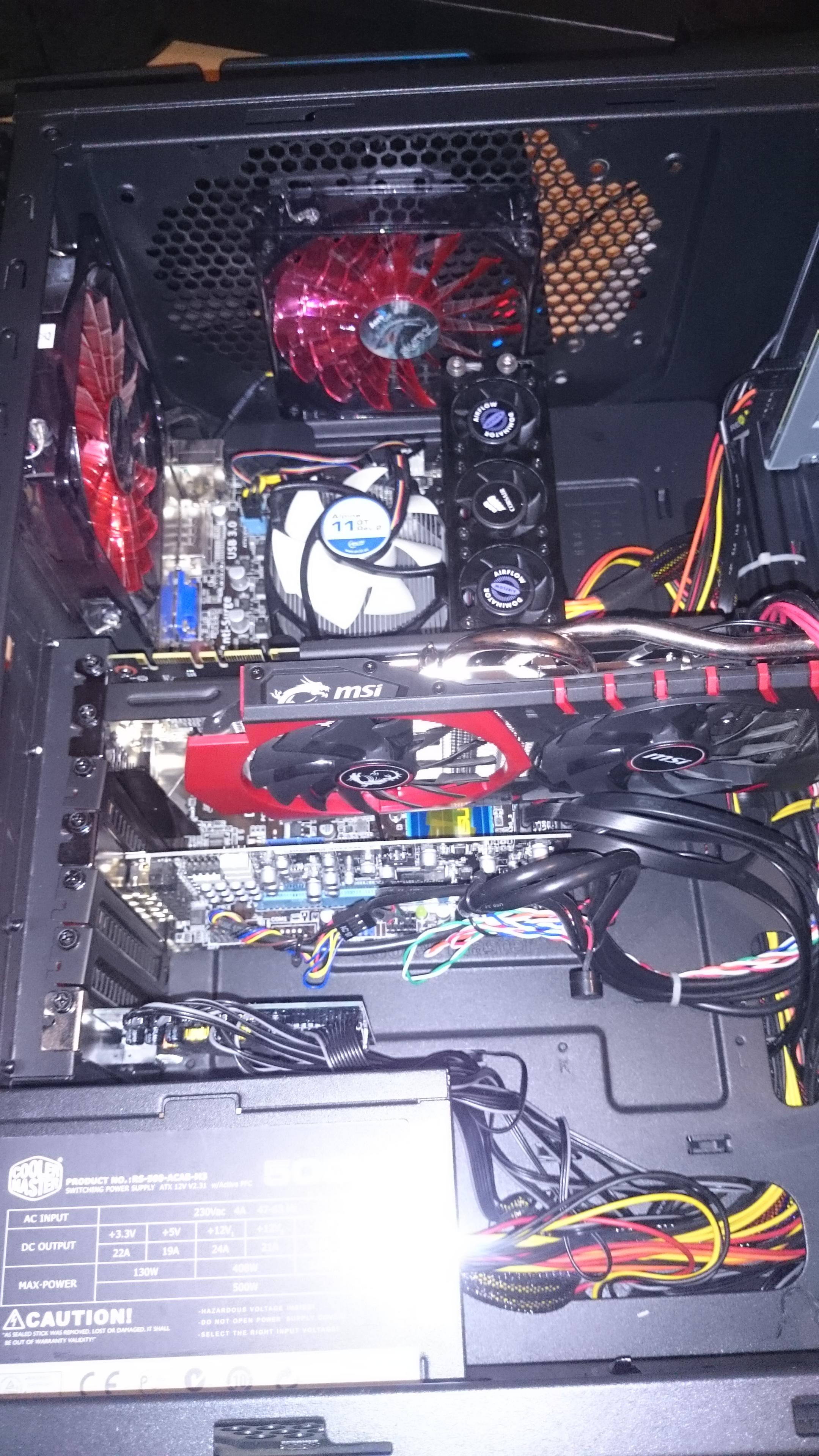

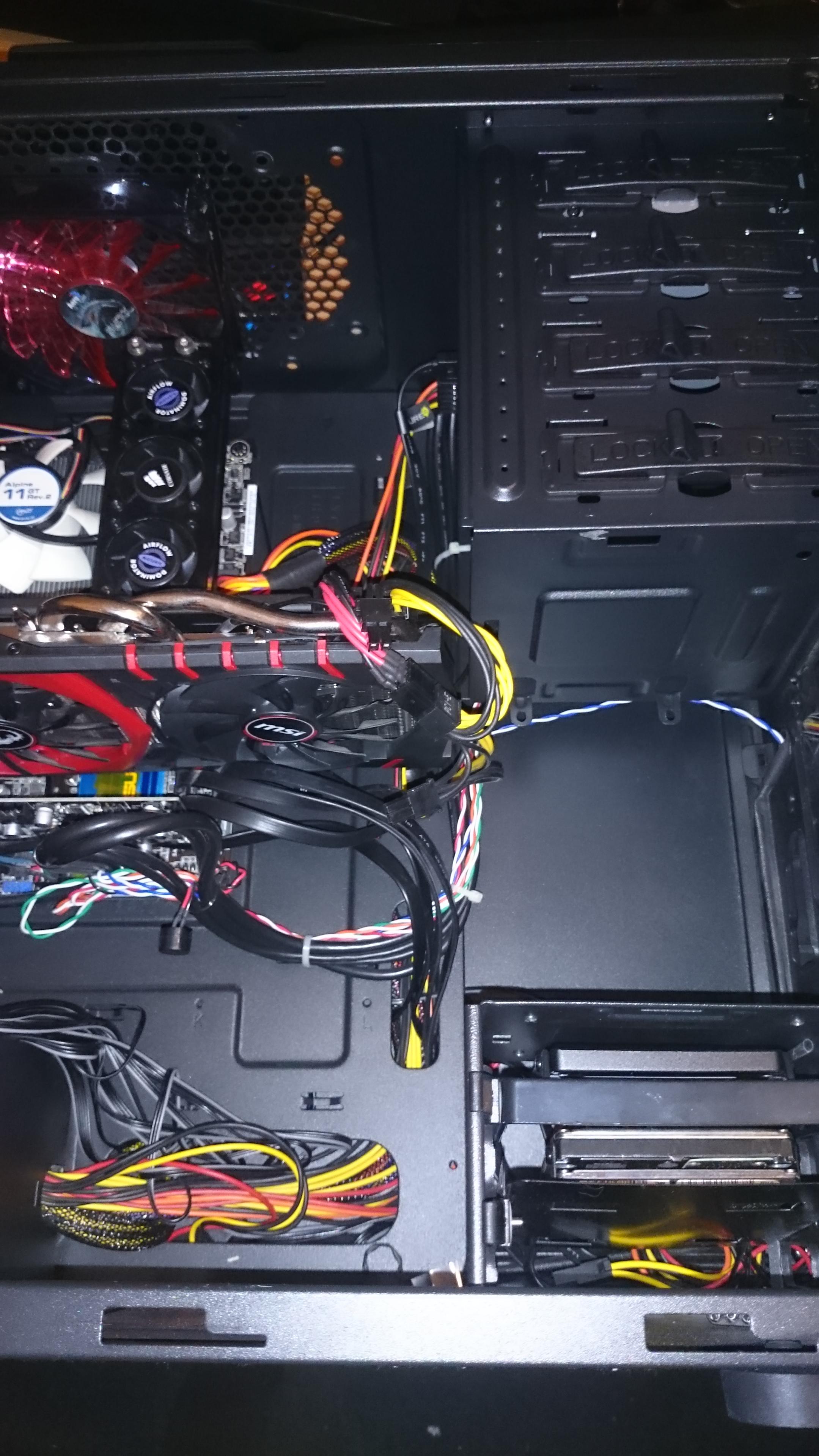

Kannst du ein ordentliches Bild von dem Inneren deines PCs posten?
ich hoffe die bilder sind gut genug
wie man siht würde ein großer cpu lüfter warscheinlich wegen dem ram lüfter nicht passen.
ich würde nur ungerne auf den ram lüfter verzichten.
jetzt zurzeit sind die ram temperaturen beim zocken so:
mit lüfter 52 grad
ohne lüfter 62 grad
und mein zimmer ist noch recht kalt.
Was soll der RAM-Kühler bringen? Bau den ab und gut ist. Dann ein ordentlicher CPU-Kühler und alles wird gut.
Stimme schmibu zu, hatte in meiner PC-Karriere noch nie einen gekühlten Ram. Neuer CPU-Kühler und du wirst auch normale Temps haben.
