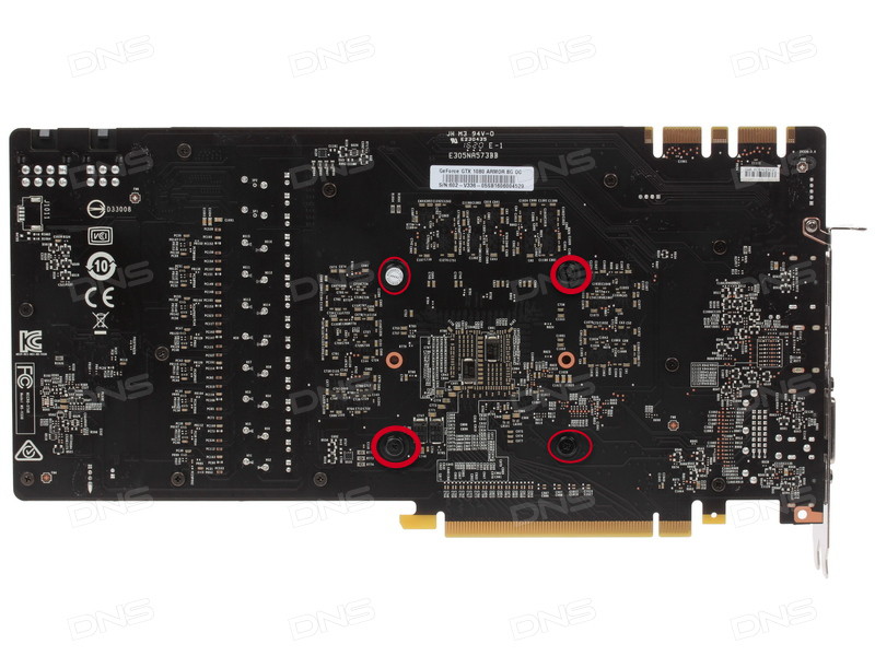

Könntest auch mal schauen ob der Kühler richtig fest sitzt wenn es nur ein paar Sekunden dauert, dass hat MSI schon mal vor Jahren verbockt. Einfach die 4 Schrauben über Kreuz mal nach ziehen falls nicht fest.

@Darkscream kann ich da auch nichts kaputt machen? Die Garantie sollte auch noch bleiben, oder? Meine GK hat bei den schrauben einen Aufkleber für Garantie.

Schraube nicht an der Grafikkarte herum, solange die Lüfter laufen passt das schon zumal die Temperaturen noch im grünen Bereich sind, die Ursache liegt sehr wahrscheinlich woanders.

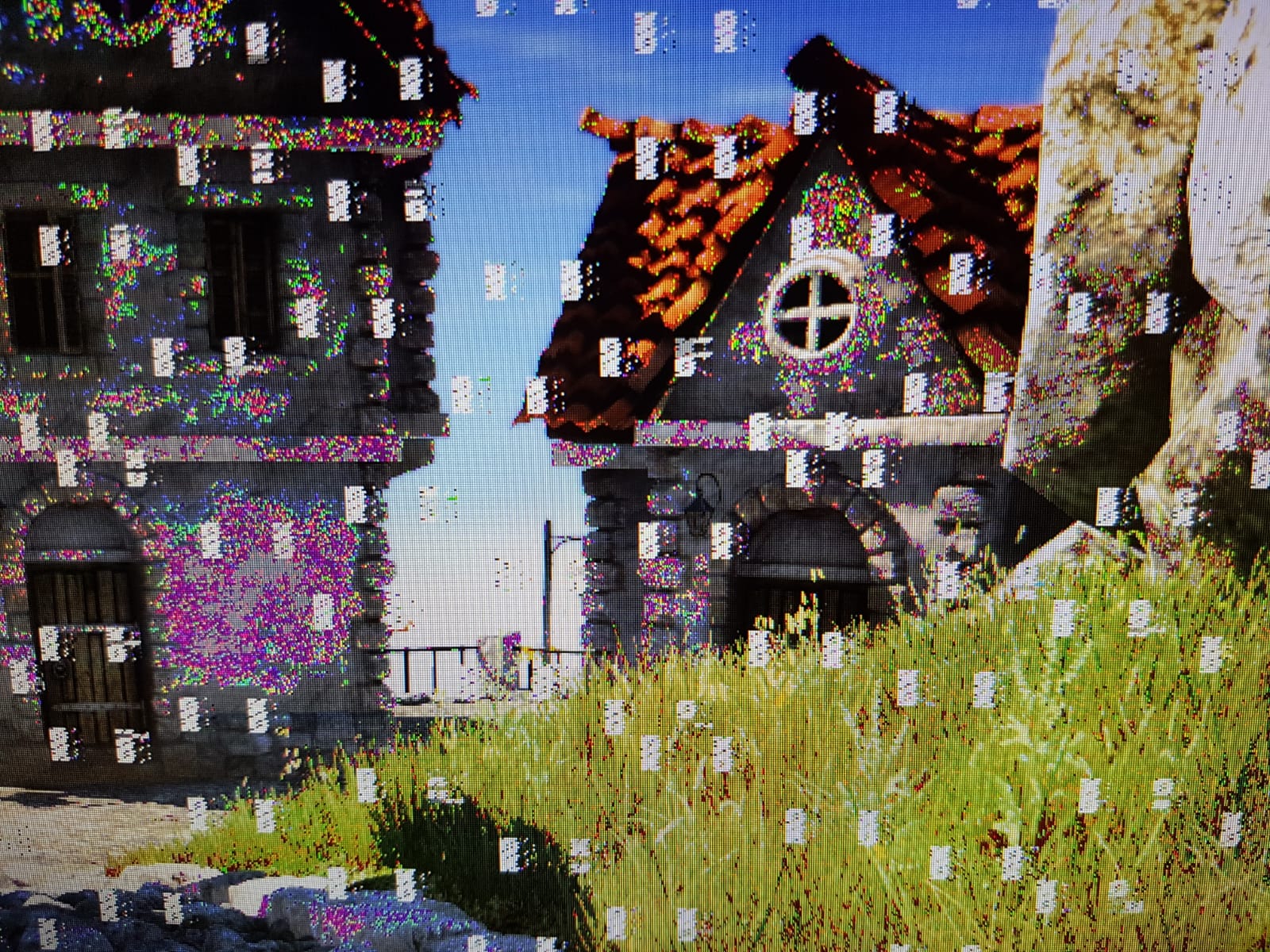

Heaven Benchmark friert beim testen an und wird schwarz. Nach einiger Zeit geht es einige Frames weiter und dann ist Schluss.

Bei meiner GTX 670 brachte das Schrauben nach ziehen gleich mal 6-7°C, da MSI sogar den Kühlerwechsel erlaubt sollte es normal keine Schwierigkeiten geben. Bei der 670 ging ungefähr eine ganze Umdrehung (ohne Gewalt).
Den Bildern zu folge hat nur eine der 4 Schrauben um die GPU einen Kleber, also könnte man bei den anderen 2 über Kreuz mal probieren ob sie sich anziehen lassen.
Abgesehen davon könnte es sich natürlich auch um ein Treiber Problem handeln.
Wenn sich die anderen 2 Schrauben über die Diagonale fast nicht anziehen lassen ist das eh nicht der Fehler und du brauchst nicht weiter versuchen.
4 Schrauben.jpgDie zwei dick umrandeten meine ich.

@xy1337 auch erfolglos. Im Anhang sieht man das Resultat vom Versuch.

@TE Einen Blackscreen solltest du nicht bekommen! Egal ob 80, 82, 84 oder 95°C. Schick die Karte auf Garantie ein nachdem du eine Cleaninstall gemacht hast und das Problem immernoch da ist.
Ja, am besten die Karte einschicken auf Garantie wenn möglich.
Und nicht mehr daran rumschrauben vorher.
Bei PCGH gibt es ein MSI Forum, würde mich dort mal einklinken. Ich weiß ja nicht wie lange das her ist als du den PC gebaut hast, schaut mir aber ganz nach defekt aus. Wenn es noch nicht lange her ist solltest du die Karte aus tauschen können. Ist es länger her darfst du eine Zeit warten.
