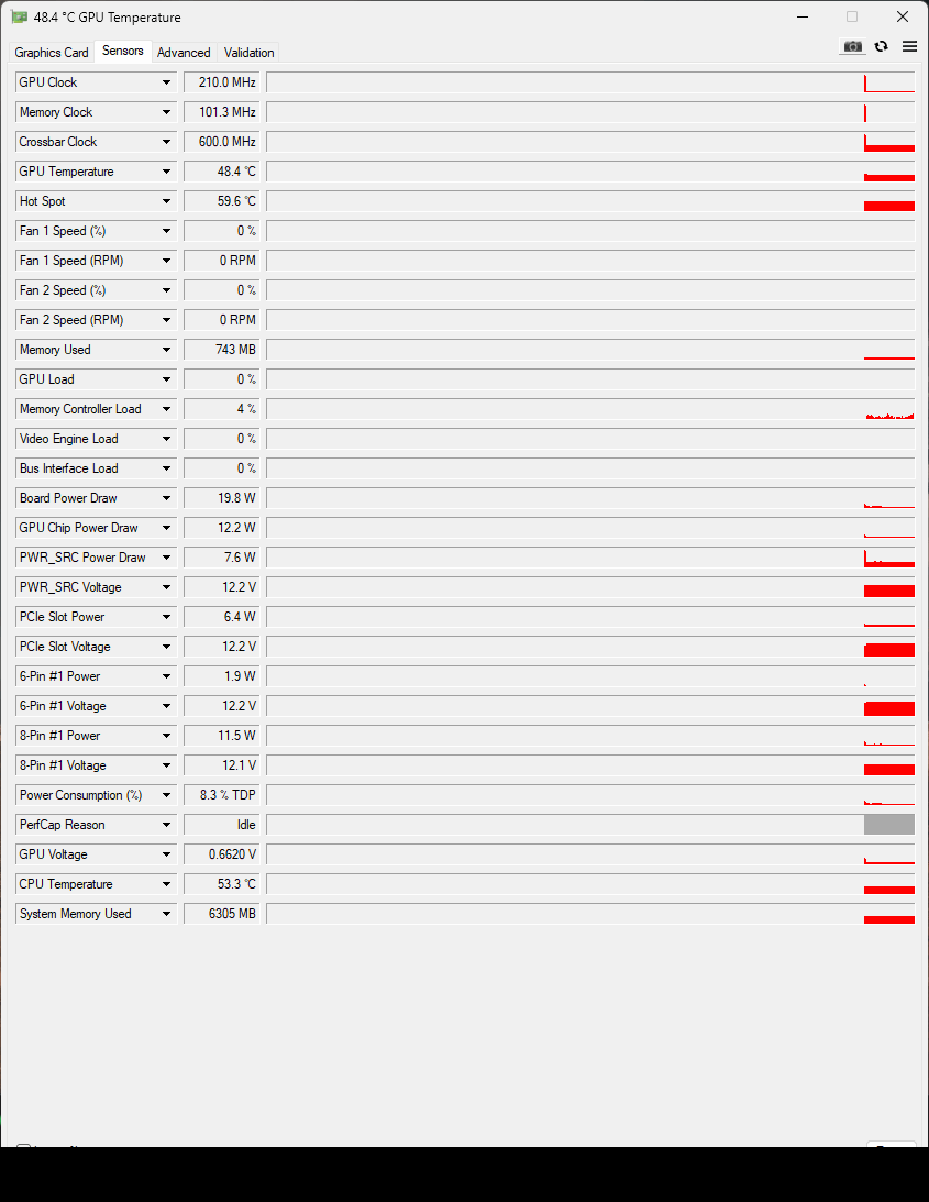

die ist normal so.mein usb stick is auch mal gefühlt 60°heiss geworden

MoebiusHRO schrieb:
deine graka kann unter last über 90 grad erreichen bevor sie runtertaktet.....ich persönlich würde da nicht meine Fettfinger ranpacken. wenn du genau wissen willst wie heiss deine gpu wird nutz entsprechenden tools (Afterburner oder ähnliches) aber lass die Fettfinger von der graka! nur mal aus interesse? wie kommt man auf die idiotische idee etwas was strom leitet dauernd anfassen zu müssen um die Temperatur zu fühll
Ich Passe auf beim anfassen der Graka, danke an die ganzen antworten ich entnehme mal das das normal ist denn in Taskmanager und UEFI stehen normale temparaturen!
im UEFI wird die Temperatur deiner CPU angezeigt.
erstmal sorry wenn ich bei meinen Kommentaren gestern pissig rübergekommen bin (merke: man sollte sich nicht an solchen threads beteiligen wenn man eh schwer angenervt ist)… UEFI zeigt dir die CPU…. Wenn du die GPU-Temperatur wissen willst nimm gpu-z oder MSI afterburner oder ähnliche Programme… das kannst du auch im OSD laufen lassen dann siehst du auch mal wie heiß deine Graka ingame wird
Einfach die Lüfter mit MSI Afterburner mit einer minimalen Drehzahl laufen lassen.
Es ist besser für das gesamte System, keine unnötige Wärmeentwicklung, Wärmestau im Gehäuse, SSDs werden nicht zusätzlich noch wärmer und deine Karte bleibt mit 35-40 Grad ganz kühl.
