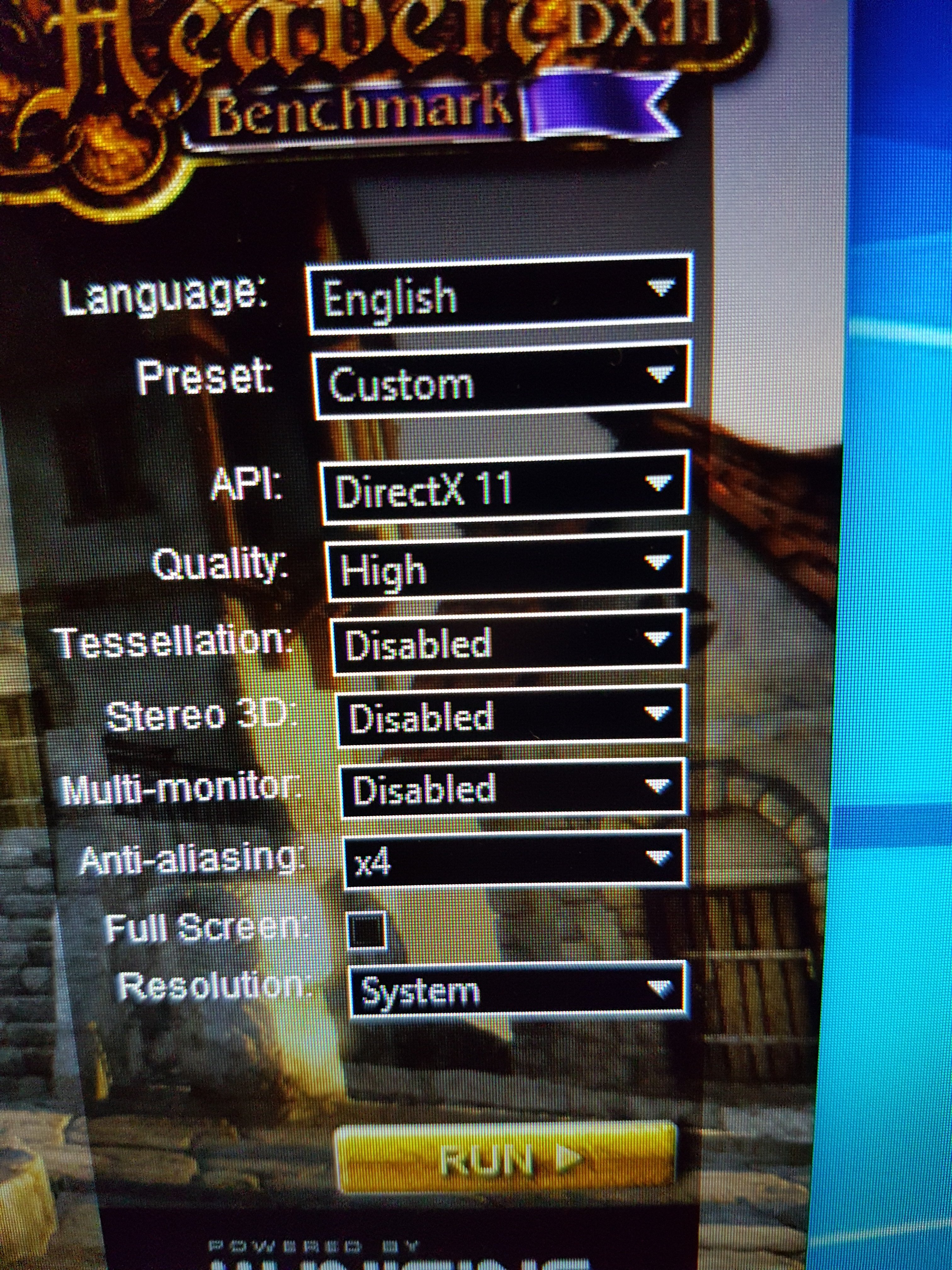

Clean install: kein Erfolg. Bild bleibt bei Heaven Benchmark einfach stehen nach einigen Metern und das geht dann 2x bis ich das Schiff sehen kann. Dann beendet es sich.

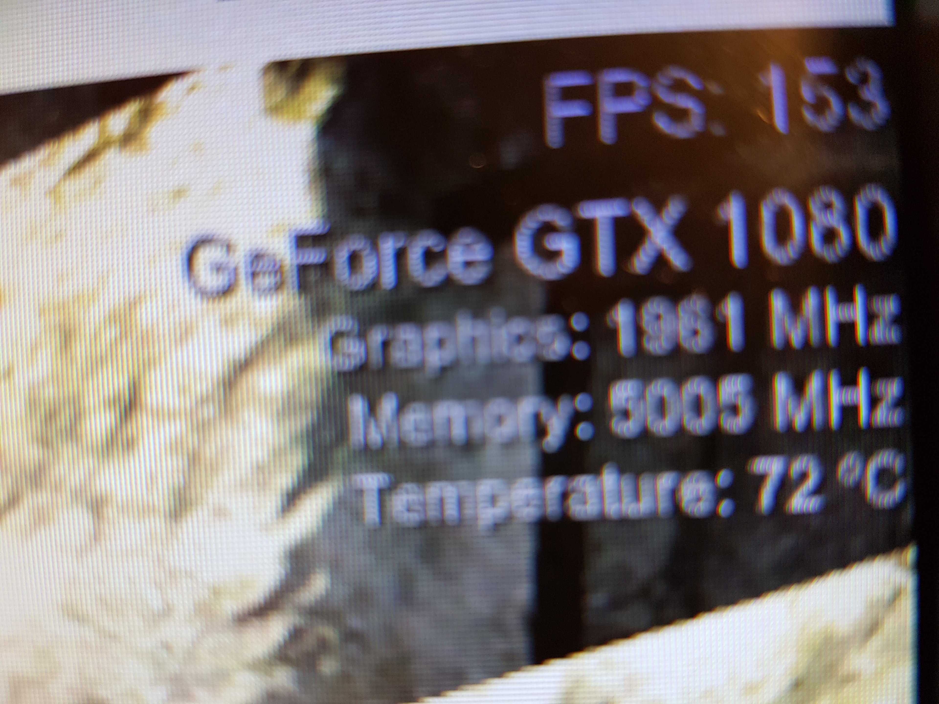

Also dieser zweite Beitrag mit den achtzig Grad ist doch hoffentlich nicht wirklich ernst gemeint hier in diesem Thread weil dann braucht ja sein Raum definitiv keine Heizung.
Was ist denn so anormal bei 80°C bei einer Grafikkarte unter Last?
Dass man bei dem Wetter seine Heizung ausgeschaltet lassen kann, ist hingegen richtig..
Die Temperatur sagt allein gestellt auch nichts über die Heizleistung aus..

Alternativ Speicher der Grafikkarte runtertakten und Benchmark nochmal laufen lassen. Wenns dann funktioniert, liegt es am Speicher der Karte. Oder Benchmark mit komplett deaktivierten Details fahren, auch in den NVidia Grafikoptionen und nochmal probieren. Wenns da dann läuft ist es ziemlich sicher die Karte, deren Speicher defekt ist. Das Bild von den Grafikfehlern ist eigentlich eindeutig.
Warum? 80 °C ist nichtmal ansatzweise gefährlich für eine GPU. Meine alte HD 4890 lief sogar über ein Jahr mit etwa 105°C, auch da ging nichts kaputt.
