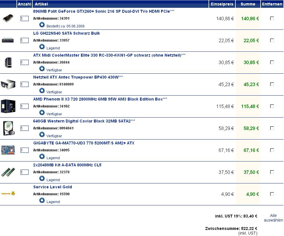

[Edit] Anbei mal ein Screenshot vom Warenkorb mit den von dir geplanten Elementen. Service Level Gold kann bei sovielen Sachen nicht schaden. Wie gesagt, Nachts bestellen, da kostets kein Versand! Bei der Festplatte kannst du vielleicht auch eine Alternative nehmen, da kannst du noch 10 Euro oder so sparen.[/Edit]
Hoffe dir geholfen zu haben und melde dich mal, wie gesagt, plane auch grad die Zusammenstellung...
Ansonsten der Tipp Liveshopping: Zack-zack.eu ist eine Alternate-Tochter, manchmal kann man da Schnäppchen schlagen...
Gruß
Edit2: Die Blue-Festplatte scheint es dort doch zu geben, allerdings nur unter der WD6400AAKS-Bezeichnung:
http://www.mindfactory.de/product_info.php/info/p420553_640GB-Western-Digital-WD6400AAKS-16MB-SATA2.html/Query/WD6400AAKS/act/search

Ich weiß was du mit dem Runtertakten meinst, logisch muss sie das tun wenn der Lüfter auch runterdreht, sonst würde sie ja an Überhitzung zu Grunde gehen.
Es scheint jetzt doch eine Palit zu werden, zusammen mit günstigererem Ram und dem Coolermaster 330 Gehäuse. Ich danke für die vielen Antworten! =)
Gerne doch, wie gesagt, bin ja auch grade am basteln. Kannst am Ende ja nochmal was du insgesamt bezahlt hast und nochmal melden sobald du die Graka im Betrieb hast.
Ich werde vielleicht noch auf das LanCool K7 Gehäuse umsteigen:
http://www.caseking.de/shop/catalog/Gehaeuse/Lancool/Lancool-K7-Midi-Tower-black::7538.html
Sieht sehr edel aus, hat du Anschlüsse oben und soll mit ordentlichen Lüftern ausgestattet sein. Da der Rechner bei mir auf dem Boden (Laminat) stehen wird, sind die Staubfilter sicher auch gut. Nur der Preis ist doof xD
Viel Erfolg mit deinem Projekt, bestellste heute noch oder wie ist deine Zeitplanung?
In den nächsten Tagen, bin gerade mit etwas anderem beschäftigt, also wenn ich wieder Zeit habe.
LanCool sieht wirklich sehr edel aus, ist aber 70€ teuer.^^
dann nimm etwas schlichtes wie das antec three hundred für 45€
Denk aber dran, Monitor und Gehäuse sind (zumindest meiner Erfahrung nach) die Komponenten, die man eher seltend tauscht.
Kenne ich ja noch aus meiner Studentenzeit, 30€ Aufpreis können eine Menge Kohle sein. Allerdings; ein Gehäuse hat man auch jeden Tag vor Augen, sollte einen auch gut gefallen :)
