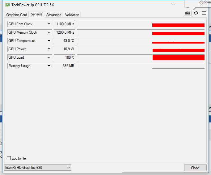

nein, aber bei GPU-Z steht da noch ,,Intel(R) HD Graphics``. keine Ahnung was das bedeutet, haha

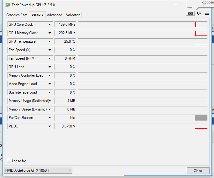

ich schick mal screen von der App
Ich bin jetzt verwirrt, was zeigt jetzt die wirkliche Temperatur an?
Unten auf die 1050Ti stellen. Die 1050Ti wird nicht genutzt, das ist die im Prozessor intigrierte.
0% Load, steht doch da, kann man auch selbst mal draufkommen.
Sieht für mich so aus als hättest du deinen Monitor ans Mainboard angeschlossen und nicht an die Grafikkarte.

die HD Graphics 630 ist die iGPU der CPU. die 1050ti ist auf dem screenshot nicht ausgelastet. sicher dass du die verwendest...?
24°C unter volllast kann nicht stimmen. unmöglich.

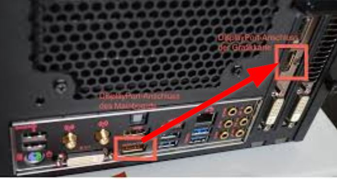

Tippe auch darauf, das Du Deinen Monitor an die in die CPU integrierte Grafikkarte angeschlossen hast. Schließ Deinen Monitor mal an die 1050 an. Dann sollte diese auch höhere Temparaturen erlangen beim benutzen. :freak:

Du hast doch die Grafikkarte Gtx 1050 Ti eingebaut. Jetzt nimmst du das Kabel, das vom Monitor zum PC geht und steckst es in einen Ausgang der Grafikkarte. Nur die direkten Ausgänge deiner Grafikkarte verwenden.
oke, ich mach es mal, bin voll überfordert hahaha
Den Monitor an die Grafikkarte anschließen und ggf. vorher die OnboardGrafik im BIOS deaktivieren.
