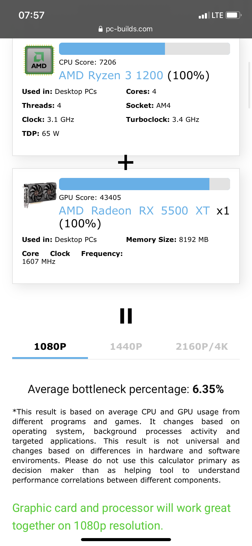

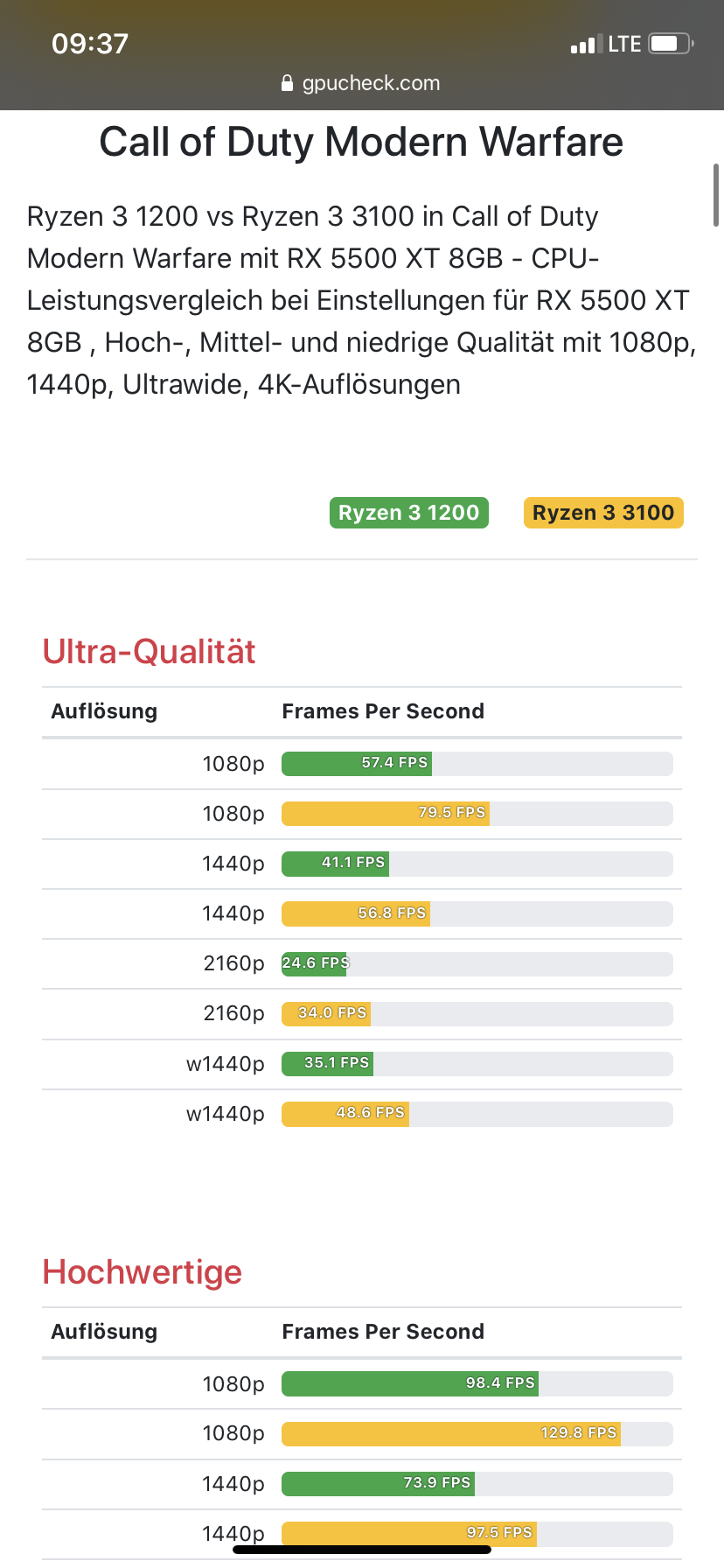

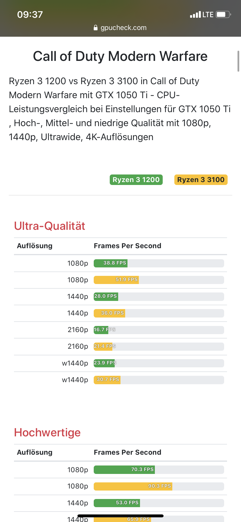

Ich habe mal etwas vergleichen, weil es auf YouTube doch nicht die gewünschten benchmarks gibt. Dabei wusste ich garnicht, dass der r3 1200 doch eher zu bottleneck neigt, da ich die cpu vorher nicht kannte 😅
Laut Anhang 1 ( CPU upgrade auf r3 3100 )
70.3 fps ( grün ) auf 90.3 fps ( gelb )
Laut Anhang 2 ( GPU upgrade auf bspw. 5500XT )
70.3 fps auf 98.4 fps
Natürlich kann man diese Seiten nicht zu 100% vertrauen, weil jede Seite auch etwas anderes sagt und dabei sowieso zum Beispiel der Arbeitsspeicher nicht berücksichtigt wird.
Du wirst aufjedenfall einen performance boost haben, egal was du tauschst.
