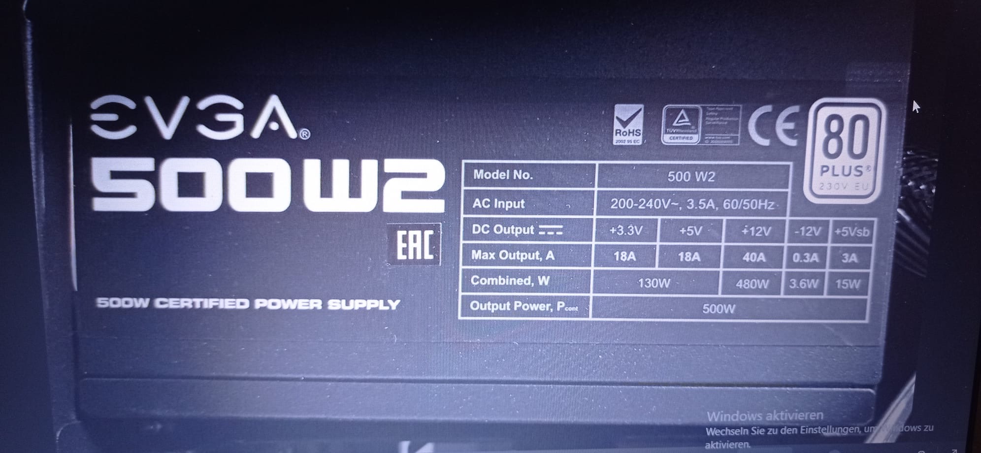

Das war das Netzteil an meinem alten pc wo das Problem auch schon da war
