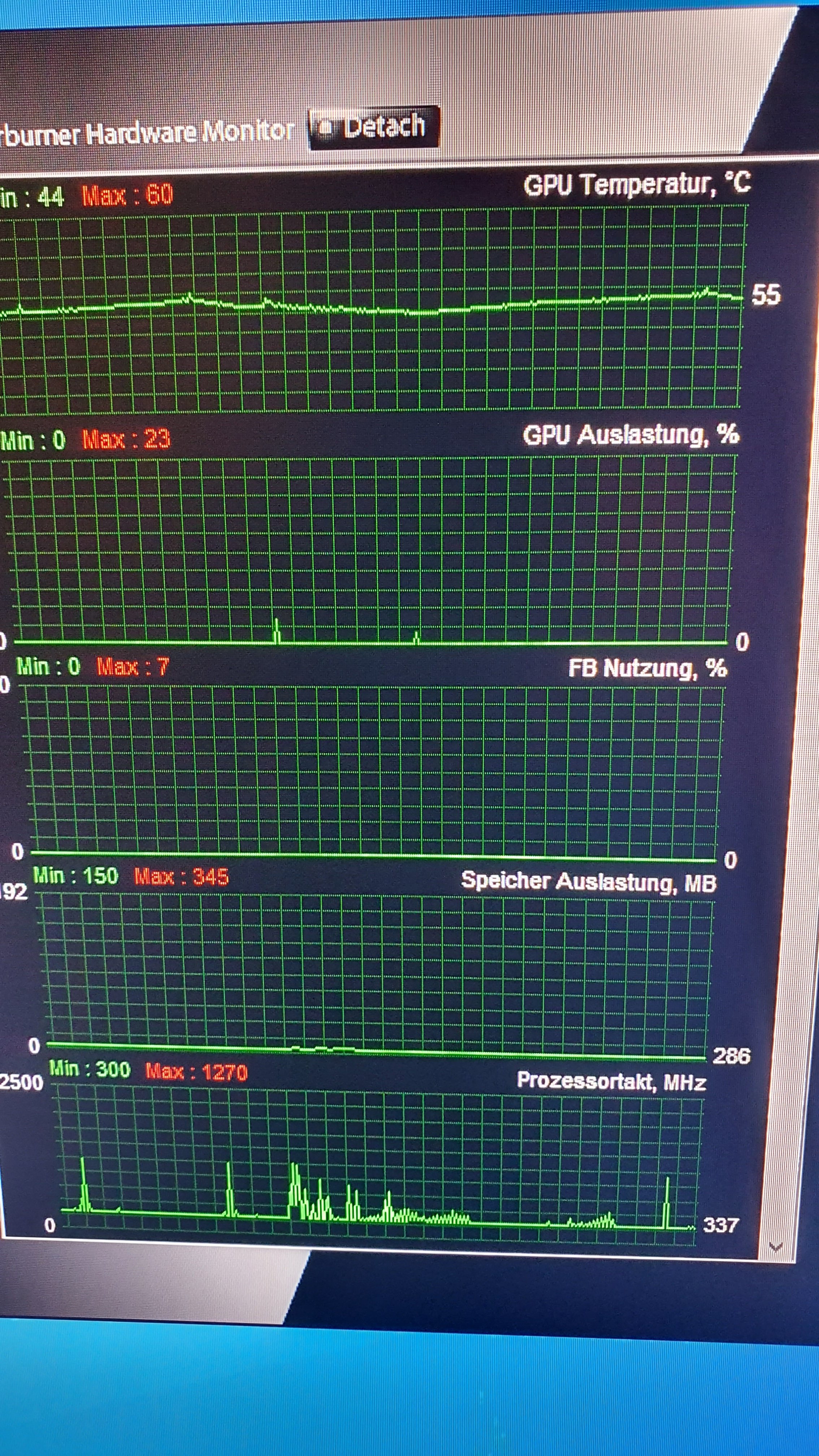

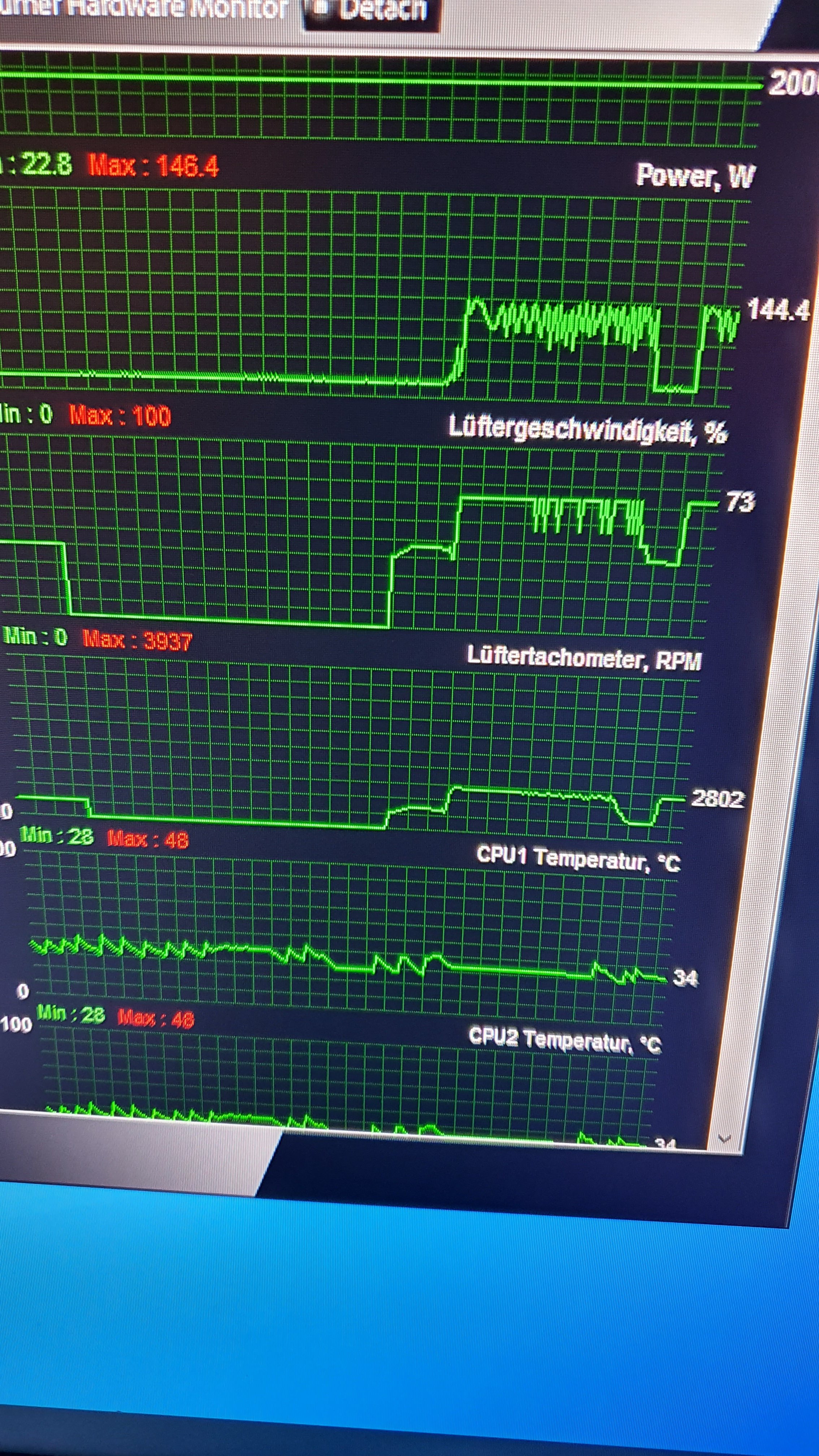

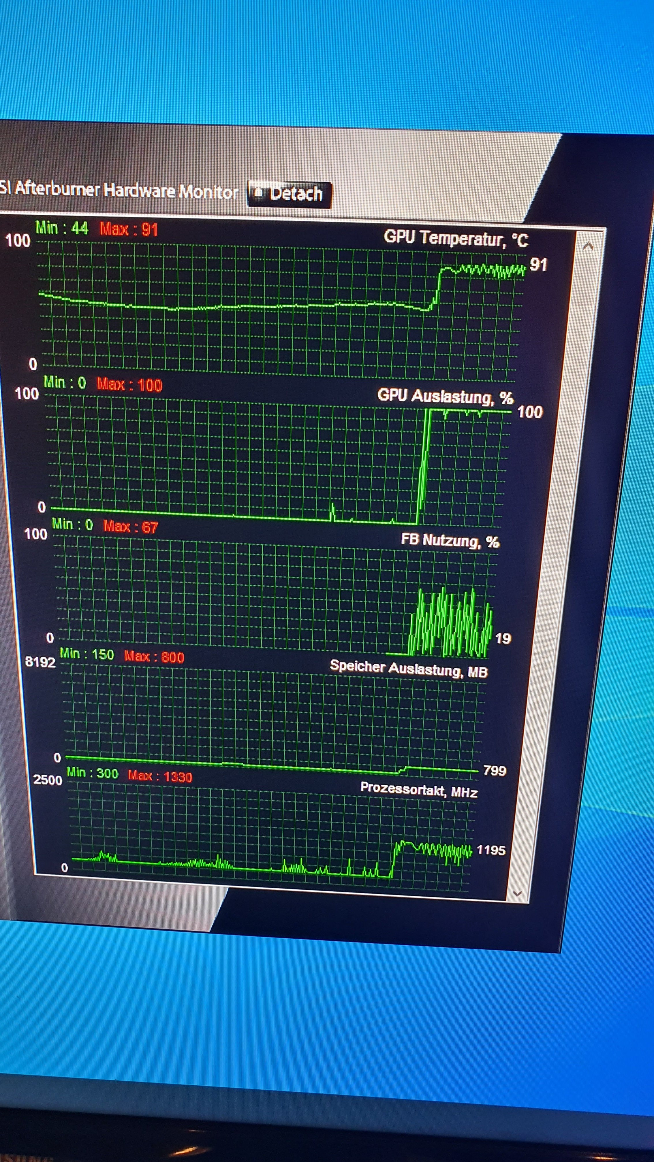

Leider hat das neue Aufspielen von Windows nichts gebracht. Im Ersten Bild sieht man die Temperatur im Leerlauf. Im zweiten und Dritten sieht man wie die Temperatur und Lüftergeschwindigkeit Sprunghaft hin und herwechselt. Das kann doch nicht sein, dass sowas auf dem alten Board nicht ansatzweise der Fall war. Da hatte ich bei selben Einstellungen im selben Spiel vllt 70°C.
Vielleicht ist das noch wichtig. Ich habe jetzt noch das BIOS geupdatet. Dabei ist mir aufgefallen, dass hier die Lüfter der GPU so gut wie gar nicht laufen. Ab u zu springt mal einer an, aber nur für 1 oder 2 sec. Im Windows ohne Last laufen diese aber so gut wie durchgehend

"Zero Fan mode", ist normal das die Lüfter erst starten ab einer gewissen Temperatur.
Das regelt aber nicht das Bios des Mainboards, sondern das VBios der Grafikkarte
bzw. der Treiber.
Deshalb können auch 50°C im Idle mal durchaus normal sein.
Kontrolliere das trotzdem mal mit den Lüfter, ob die unter Last noch wirklich laufen.
Jap. Die laufen. Nach dem BIOS Update sind es jetzt 5°C weniger im Idle. Hmm..
Beobachte das ganze auch mal mit GPU-Z, denn nicht selten ist der MSI AB mal nicht kompatibel
mit den AMD Treiber.
Und nicht die BETA(optionalen) AMD Treiber nehmen,
nimm den aktuell empfohlenen 20.2.2.

obwohl die RX 480 Red Devil ein Ofen ist (bis 80 °C scheint "normal"), sind selbst 91 °C zu viel, wobei ich mich frage, wie die Lüfterkurve eingestellt ist, wenn bei 91 °C nur 73 % Lüftergeschwindigkeit vorliegt?
schonmal geschaut ob der GPU-Kühler richtig sitzt und nicht eventuell durch den Umbau leicht gelöst wurde o.ä.?
ansonsten die WLP mal tauschen?
hast Du Dein altes System noch da zum Quercheck?
