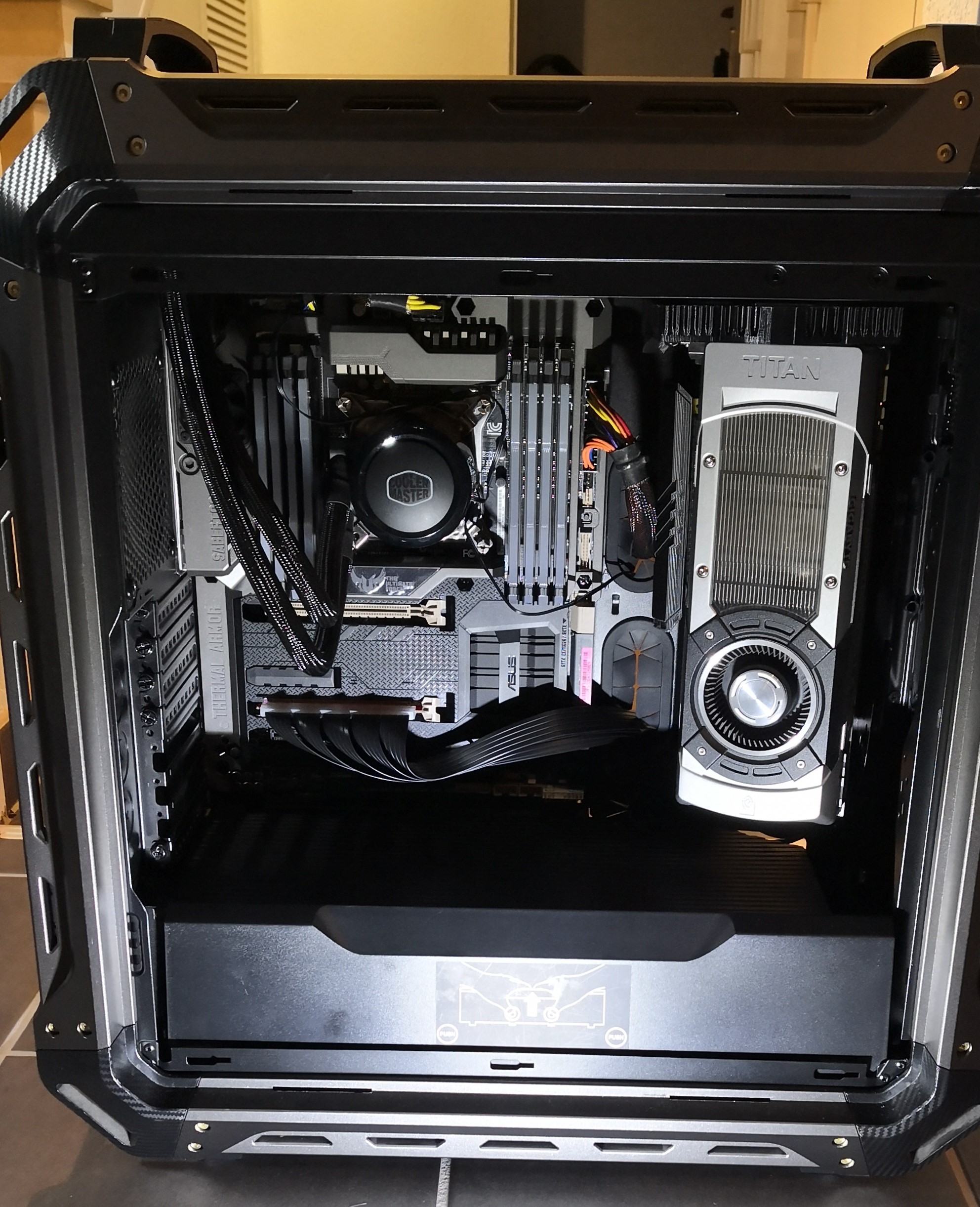

Hallo, ich baue gerade meinen "neuen" PC zsuammen, da ist mir ein wirklich seltsamer effekt aufgefallen, bei dem ich erst dachte ich spinne oder es ist ein Treiber Problem
so zum Hergang:
Grafikkarte Inno3d ichill RTX 3080 X3
Altes System: GPU herkömlich verbaut im PCI Slot ohne Riser, d.h. Backplate zeigt nach oben und Lüfter nach unten karte läüft so komplett normal. maximale temperatur so bei hardcore gaming und Furmark 63 Grad und Lüfter laufen leise
Neues System: GPU stehend (!) d.h. Mittels Riser die karte stehend mit Anschlussleiste für die Monitore nach OBEN ! also wirklich stehend! bei games und Furmark schießt die temperatur auf 80 grad und die lüfter arbeiten auf 100%, wie ne Jetturbine !!!!
Rückbau, wieder alles normal. habe mal im alten System das gehäuse auf die seite und den Kopf gestellt, gleicher effekt, sobald die karte steht, hitzestau .... warum ? in Vertikaler Position wird sie minimal wärmer als in normaler. das ginge noch aber warum verhält sich die karte so stehend unter last ?
hat jemand ähnliche erfahrungen ? wenn ich die nicht stehend einbauen kann muss ich mein ganzes konzept neu ausrichten ;((((
es gibt ja auch geäuse mit diesem kamineffekt die grafikkarten stehend verbaut werden ....
also so ...nur nicht mit dem titan platzhalter:
Die Heatpipes sind wohl für diese "Einbaurichtung" nicht ausgelegt.
Aber wer stellt schon seine Karte hin..
Wärme möchte ja immer nach oben.
Wenn du die Karte hochkannt stellst muss doch die erhitzte Luft erst an den anderen Bauteilen vorbei. In horizontaler Lage kann die Hitze somit besser weg.
In wie fern seltsam? Die Heatpipes führen die Wärme über ein Gas ab und kühlen dann am Lüfter ab. Auf deinem Bild staut sich die Wärme oben und es kommt zu keinen Rücklauf. Somit wird die Karte immer wärmer und dreht logischerweise auch die Lüfter auf 100%
Ich würde auch auf die Heatpipes tippen.
Das Gas gibt bei den Kühlkörpern die Wärme ab, kondensiert und tropft mit der Schwerkraft zurück Richtung Wärmequelle (Chip). Das wird ich der vertikalen Position wohl nicht mehr richtig funktionieren, damit kann die Wärme nicht mehr effektiv von der Bodenplatte zu den Kühlrippen transportiert werden --> Hitzestau

Ein echtes Bild wäre hilfreicher gewesen... Die Titan ist ja ein Platzhalter...
Ich habe auf jeden Fall noch nie eine GPU so verbaut gesehen.
Kannst du sie um 180 ° drehen? Wie angemerkt wurde funktionieren die Heatpipes so wahrscheinlich nicht. Üblich ist ja die Karte mit der schmalen Seite hochkant zu stellen. Aber so?
die normalen Grafikkarte haben Kühlrippen, die quer zum Board stehen. Dann steht natürlich die Hitze bei der Einbaulage. Dann kommt noch dazu, dass die Abwärme nicht wie bei der Titan nach außen abgeführt wird.
Mach doch mal ein Foto vom Gehäuse samt Belüftung.
Dunno, ob das wirklich die Heatpipes sind, oder ob sie einfach keine Luft bekommt, weil ihr alles vor der Nase weggezogen wird.
Alles andere als "normal" im PCIe-Slot ist halt vor allem eins: Show und meist wenig ideal für den Airflow.

Das ist das Foto mit der titan.... Hatte die nur als Platzhalter eingebaut, da die 3080 noch im alten PC steckt
