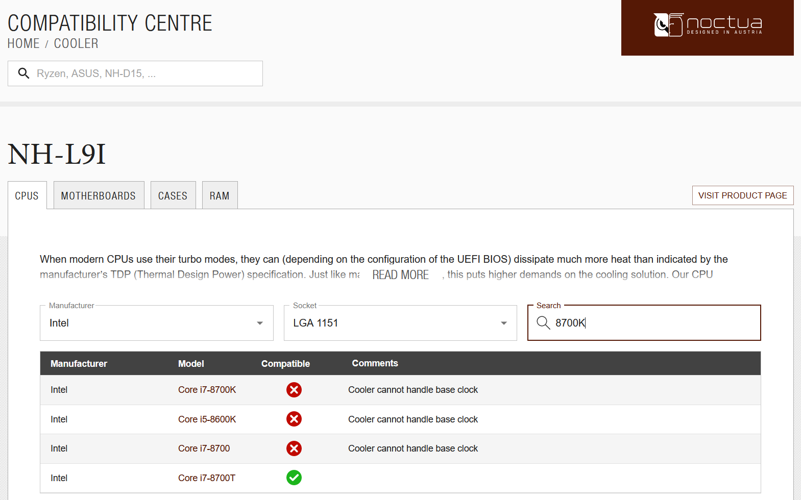

Du hast dir natürlich ein sehr flaches Gehäuse ausgesucht und bist daher in der Höhe vom CPU Kühler sehr eingeschränkt. Da musst du mit höheren Temperaturen leben. Der kleine Noctua ist für deine CPU einfach nicht ausgelegt.

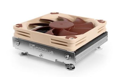

Den Kühler kann man aber nicht mit einem Towerkühler vergleichen. Der ist für sehr kleine Builds gedacht, die wenig Leistung haben. Natürlich ist ein großer Tower besser. Der passt aber nicht bei Ihm ins Gehäuse.
Der Kühler ist nur 37mm hoch. Der reicht bei mir für einen 5700G aber nicht für eine K-CPU von Intel.
Der Kühler???
Der ist für einen 8700K vollkommen ungeeignet 🤣

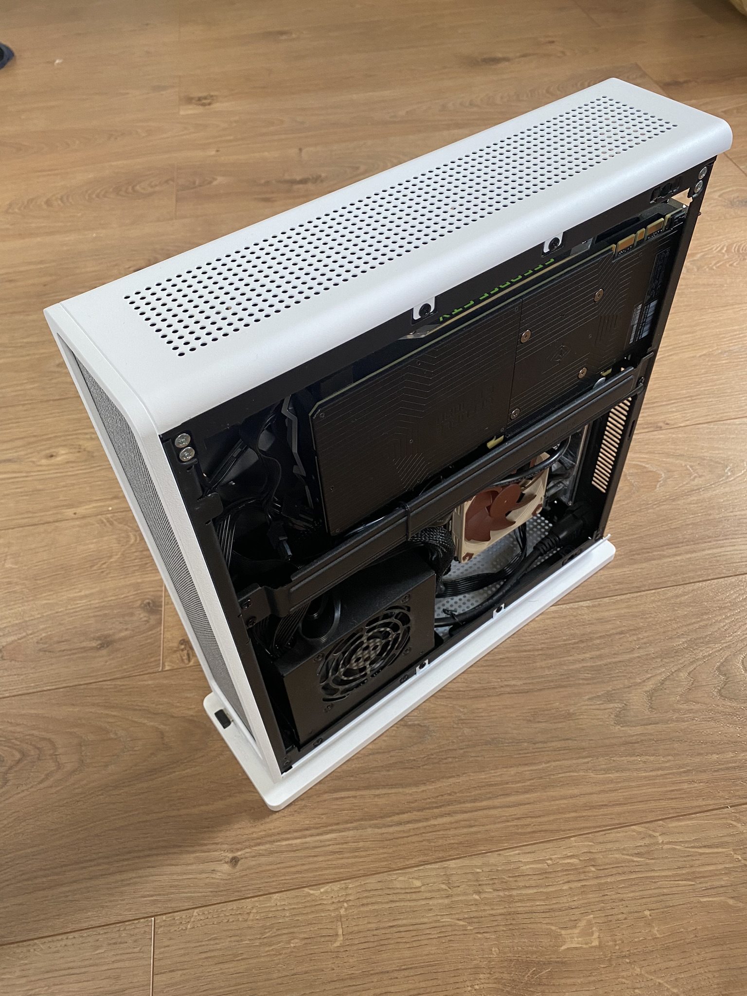

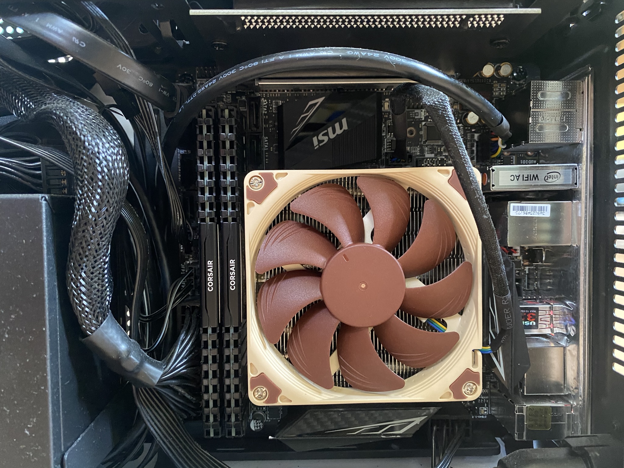

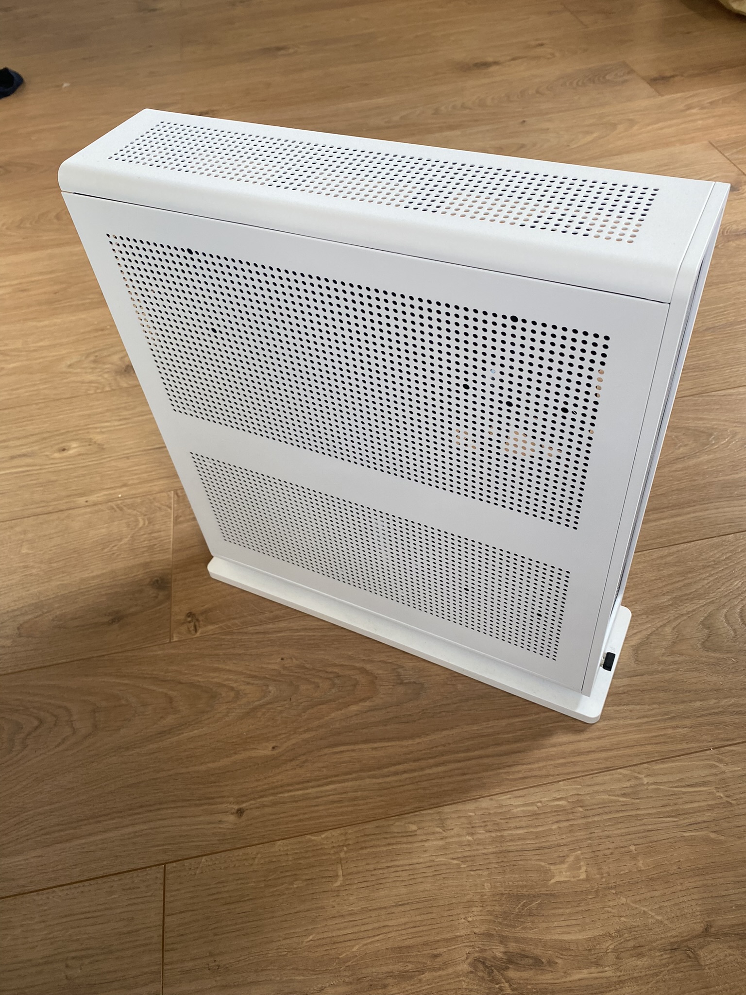

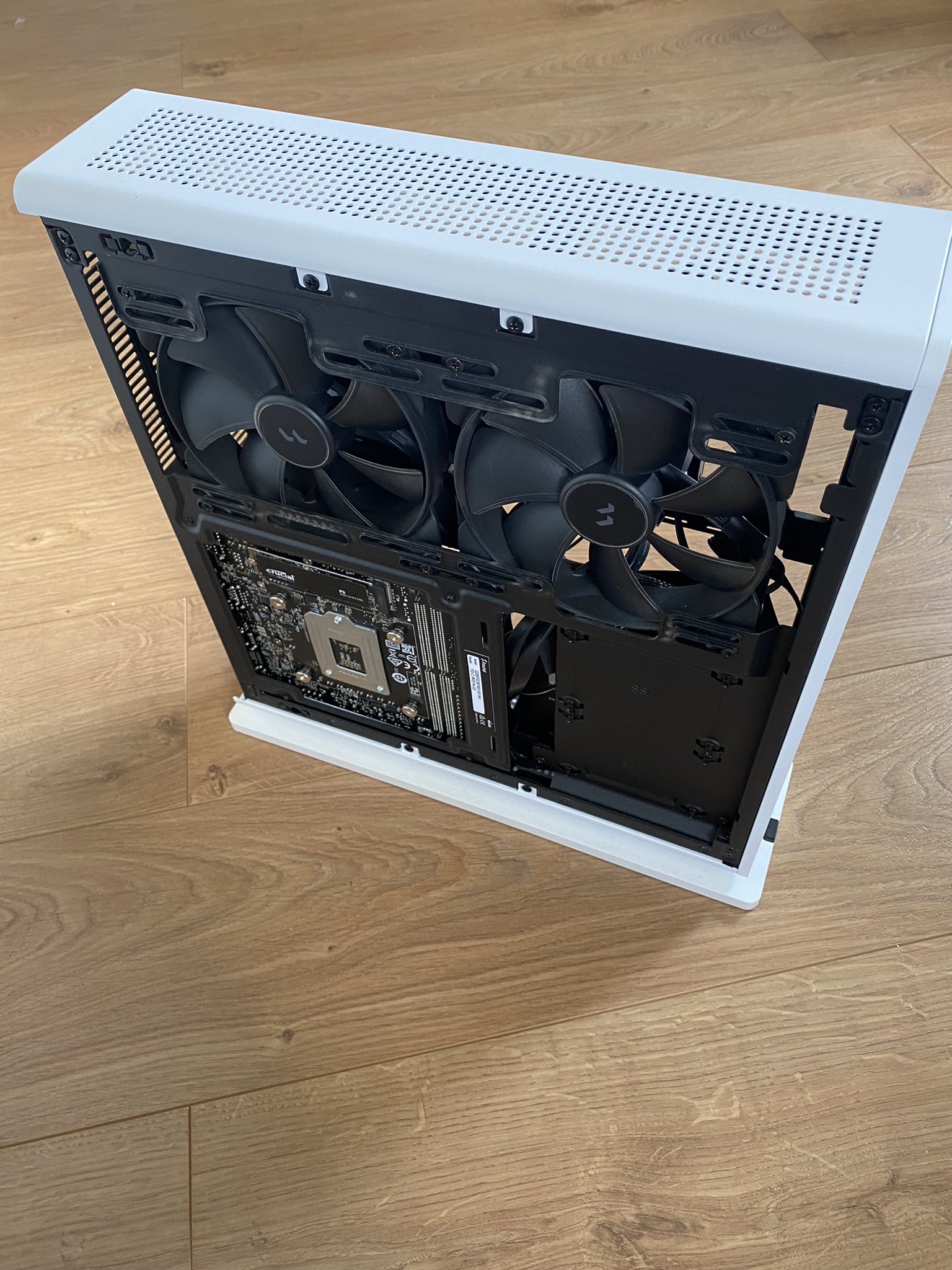

Wow, danke für die zahlreichen Antworten und Infos! Oh je, es sieht ja tatsächlich so aus, als ob der Kühler doch nicht genügt. Da habe ich mich vorher nicht ausreichend informiert. Anbei ein paar Fotos vom Gehäuse bzw. dem Airflow. Die höhere Taktrate während des Spielens hat damit nichts zu tun?

Da der Kühler mit der CPU überfordert ist, kannst Du nur die Leistungsaufnahme der CPU im BIOS begrenzen.
Dazu setzt Du PL1 und PL2 auf 65 Watt.
PL1 ist Dauerlast
PL2 ist für die Leistung die kurzfristig gezogen werden kann, den könnte man auch mal auf 80 Watt setzen und schauen wie sich die Temperatur verhält.
Etwas Platz ist ja noch über dem Lüfter.
Evtl. passt ja auch der NH-L9x65 der kann bis 95W abführen.
Wahrscheinlich wirst du durch undervolting und höhere Drehzahl aller drei Lüfter noch ausreichende Ergebnisse erzielen.
