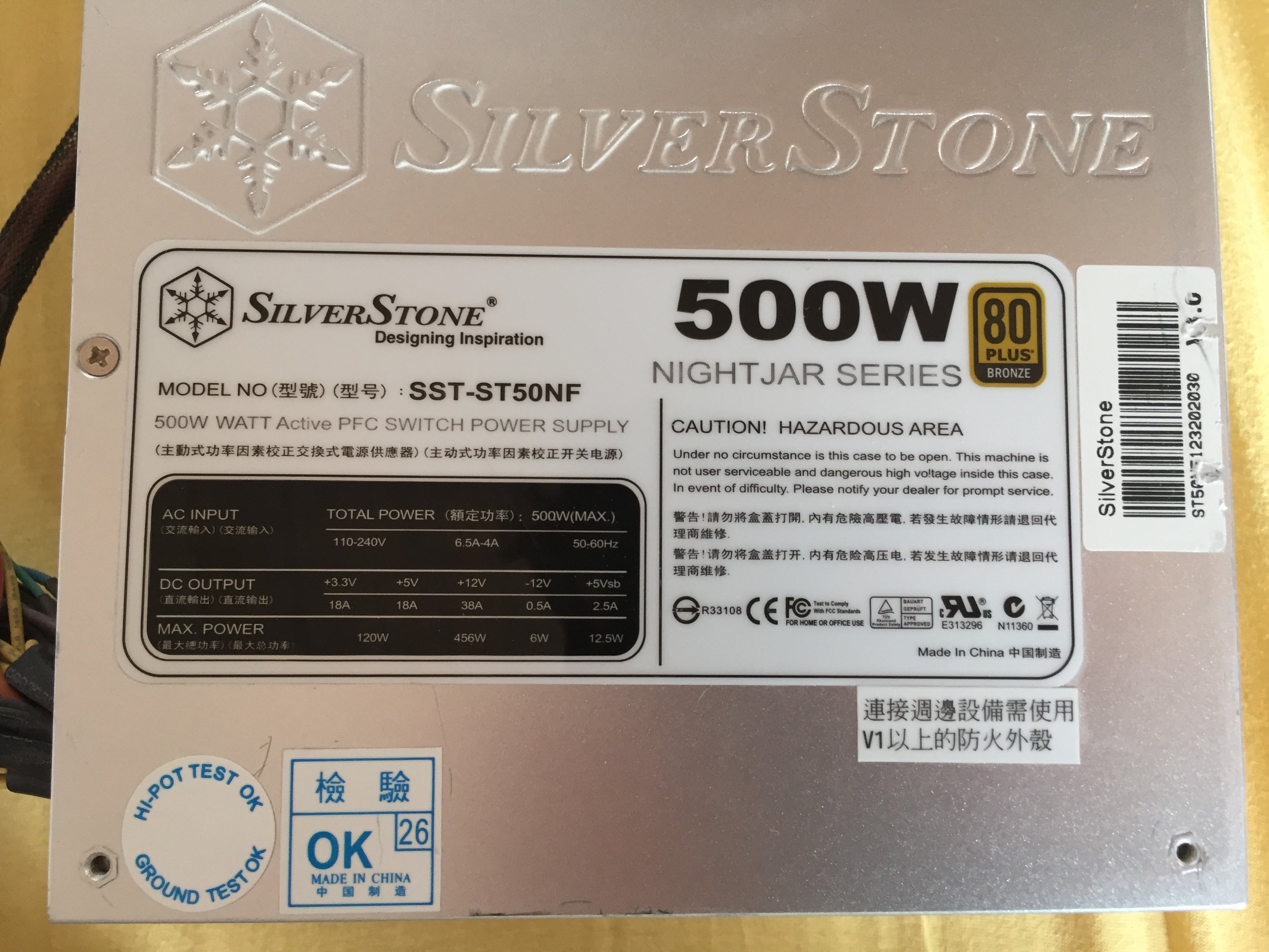

Wärst du vielleicht so freundlich uns mal mitzuteilen, welches Netzteil da in deinem Rechner steckt?
Kann durchaus sein, dass deine alte GPU durch einen Netzteildefekt hops gegangen ist und es da nun natürlich auch mit anderen Karten zu Problemen kommt.
siehe @Roche
Aufpassen, dass bei einem evtl. defekten Netzteil nicht auch das Mainboard kaputt geht!
Das weiss ich leider nicht @Roche , das Netzteil ist auch oben in der Ecke verbaut und es ist etwas schwer dran zu kommen. Aber ich kann da mein Kumpel nochmal dazuholen. Was müsst ihr denn genau haben? Name und wie viel watt es bringt?
So, mein Freund war heute bei mir. Im unten seht ihr das Bild des Netzteil Klebers.
