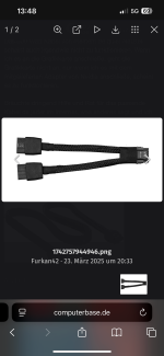

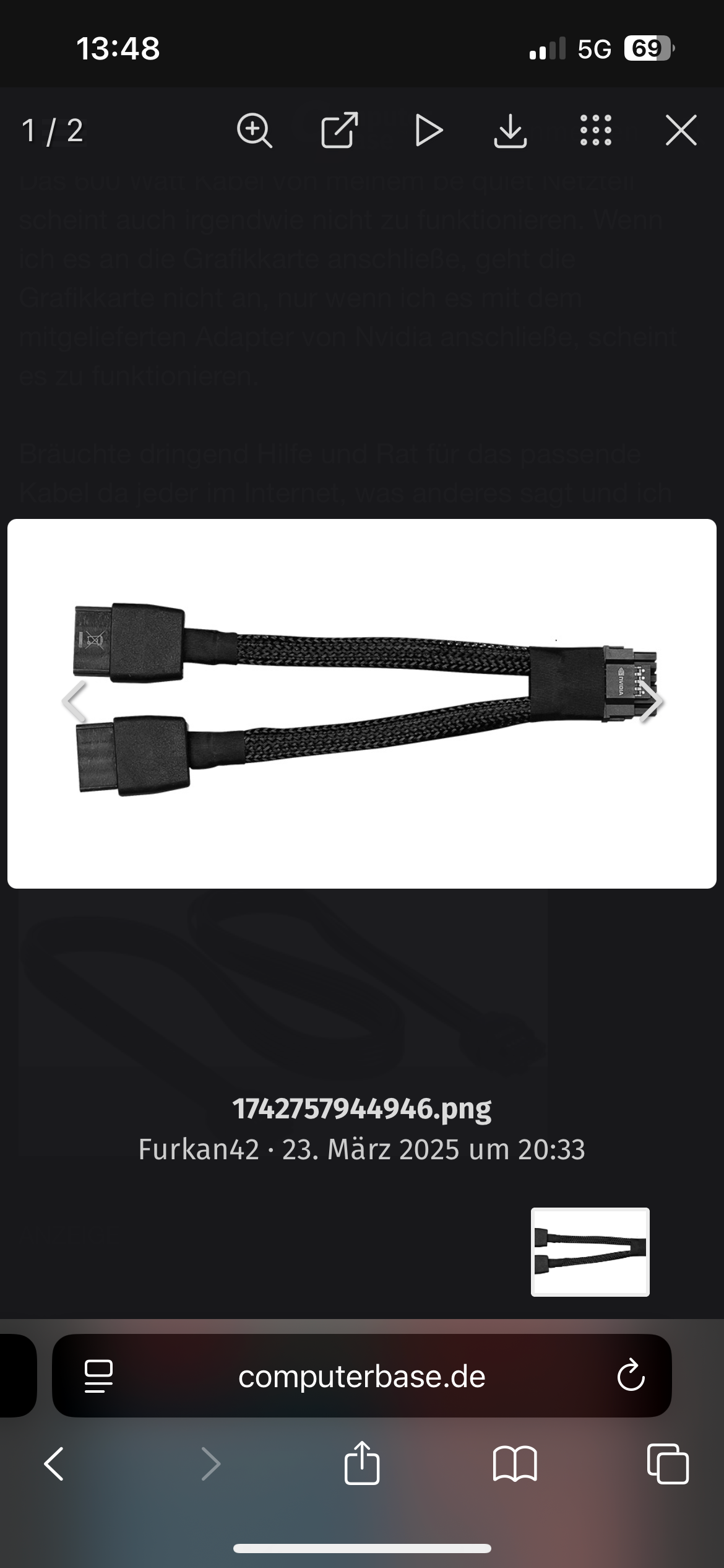

Motorrad schrieb:
Dann könntest du durchaus ein Problem mit der Verkabelung mit deinem genutzten Netzteil haben.
Wie hast du den beigelegten Kabeladapter genau mit deinem Netzteil benutze
Benutze den beigelegten Adapter von NVIDIA dieser rastet allerdings beim anschließen nicht ein. Mann bekommt nicht dieses Klick Geräusch.
Habe aber auch den Anschluss vom Netzteil direkt benutz den 600W der macht auch das Klick Geräusch…
