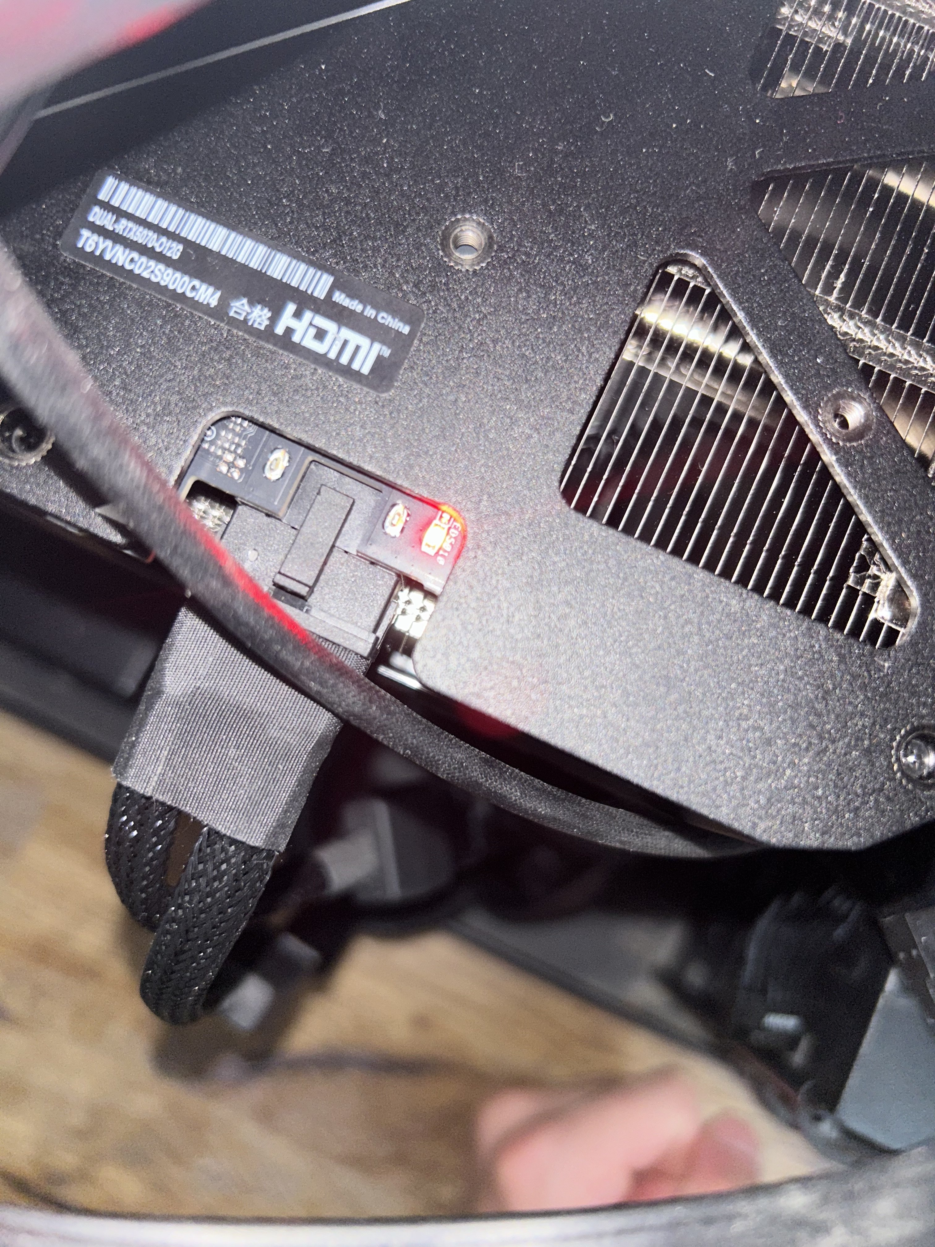

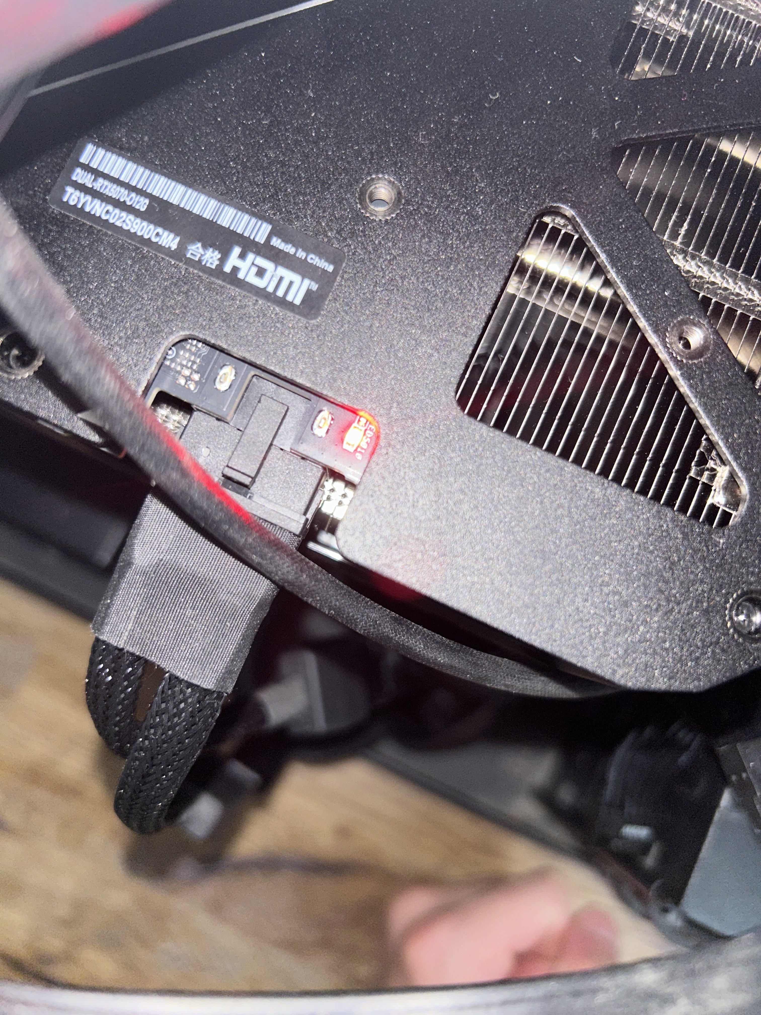

Wenn die rote kleine LED am 12VPHWR leuchtet, erkennt die Grafikkarte den Stecker nicht und bleibt somit ausgeschaltet. Und nein, das ist nicht normal bei der 5070.

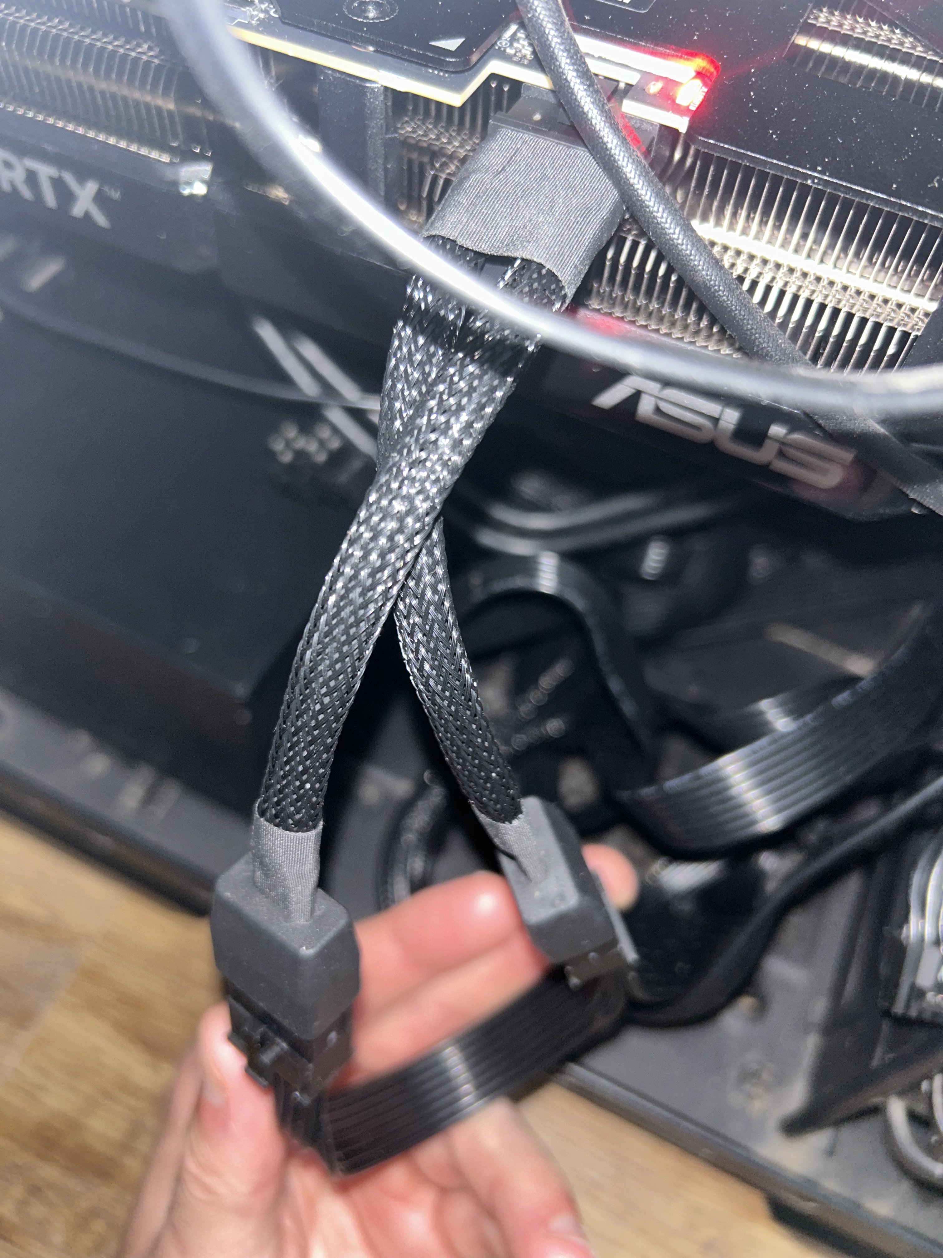

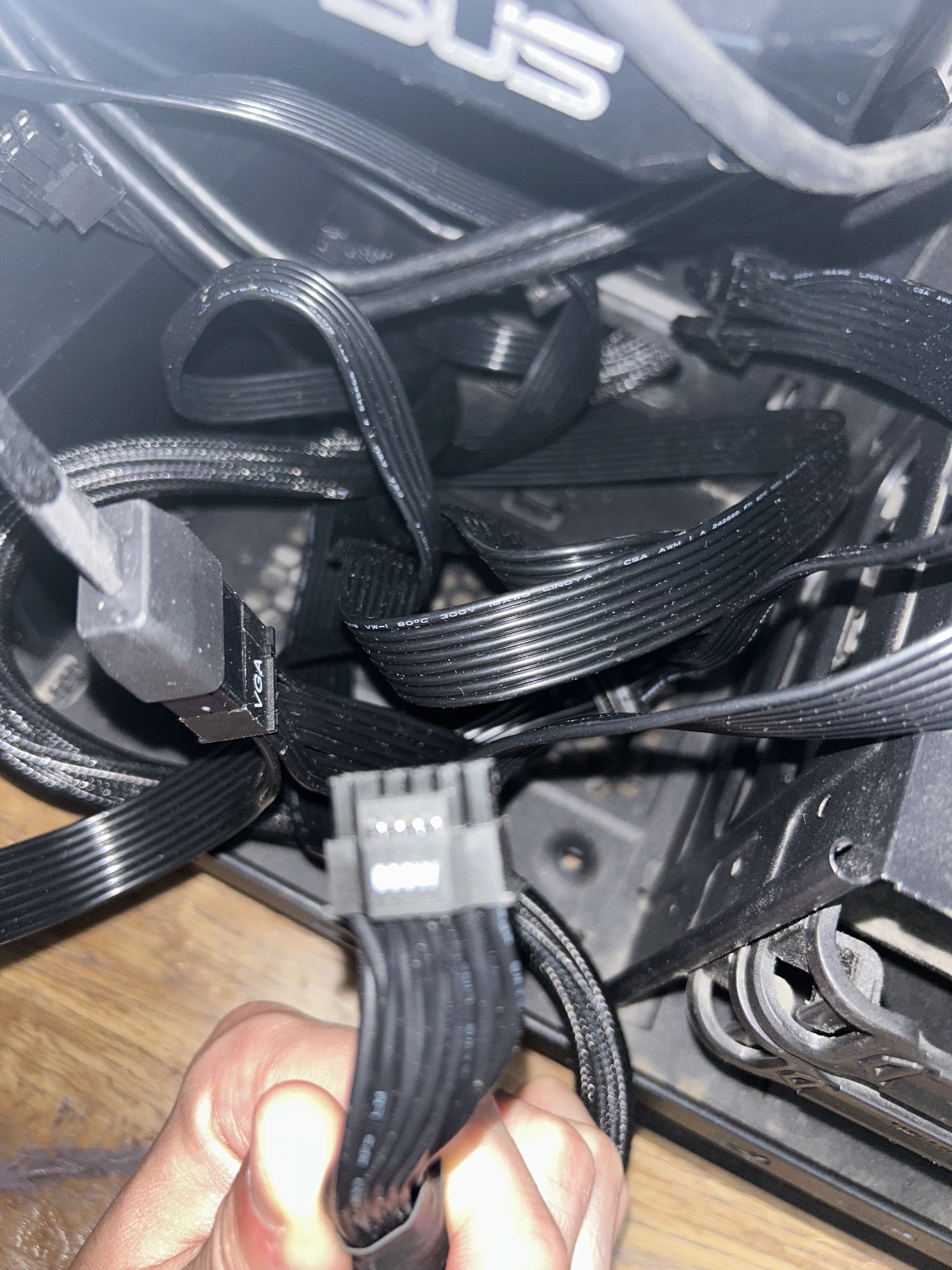

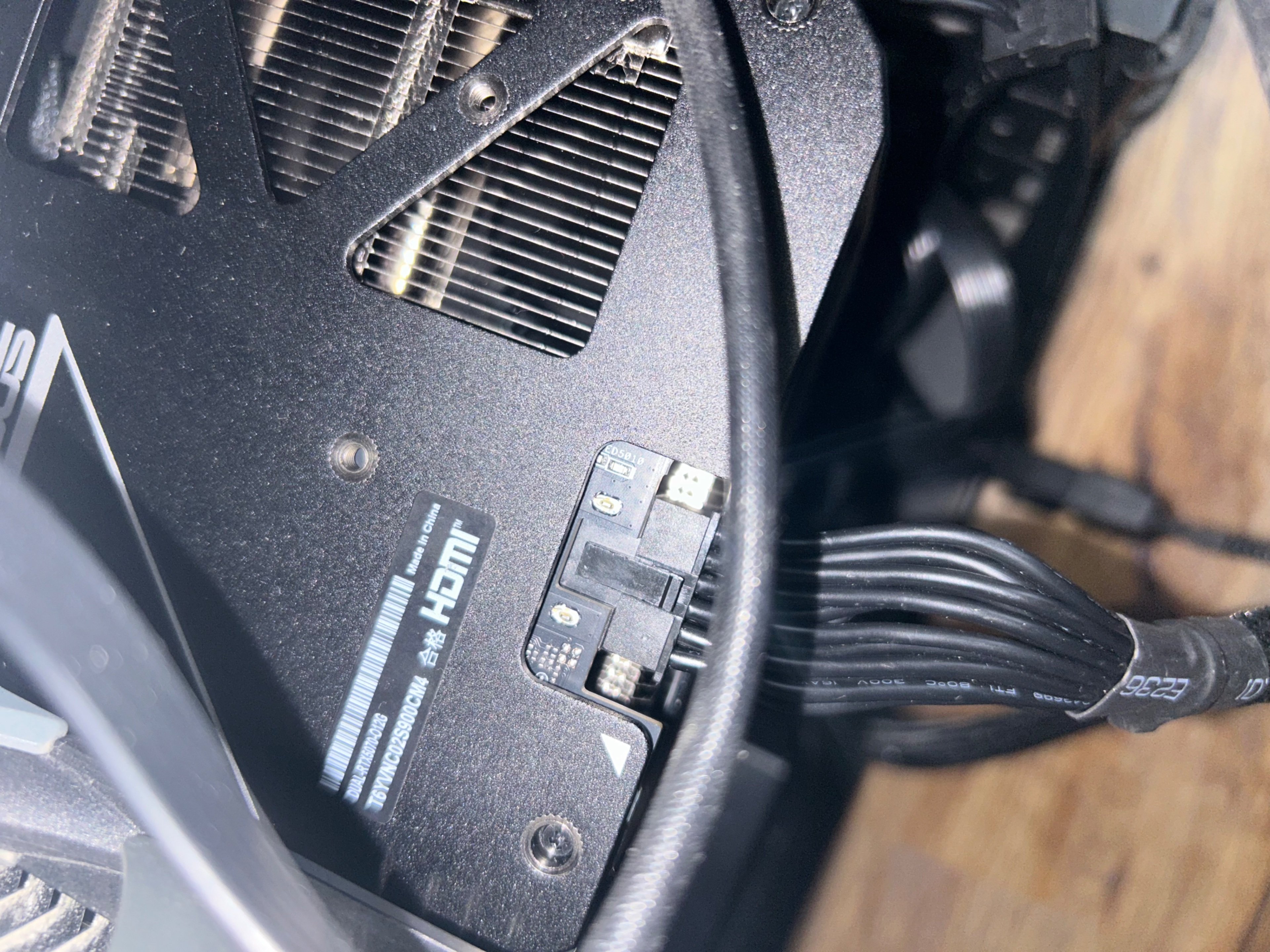

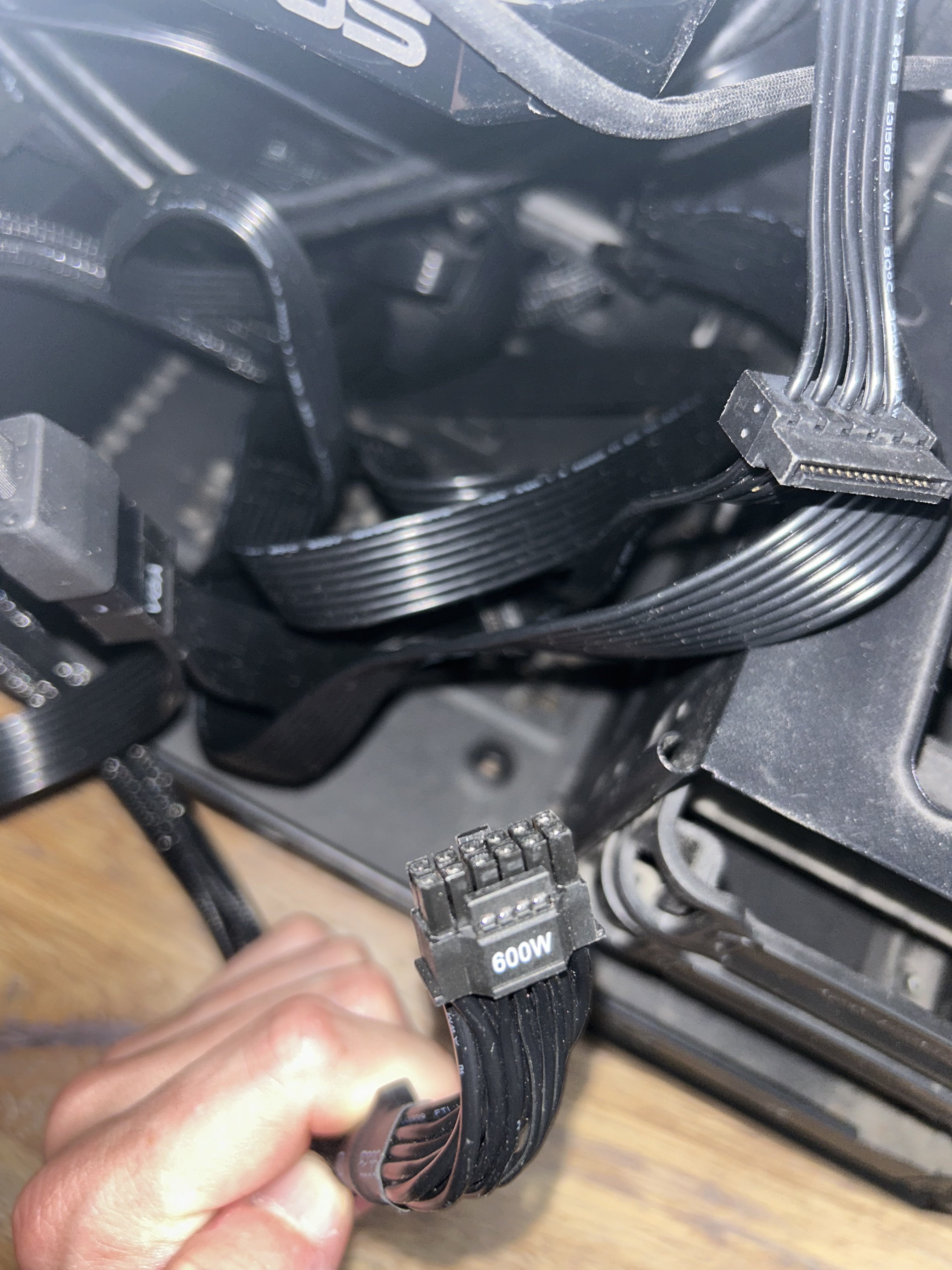

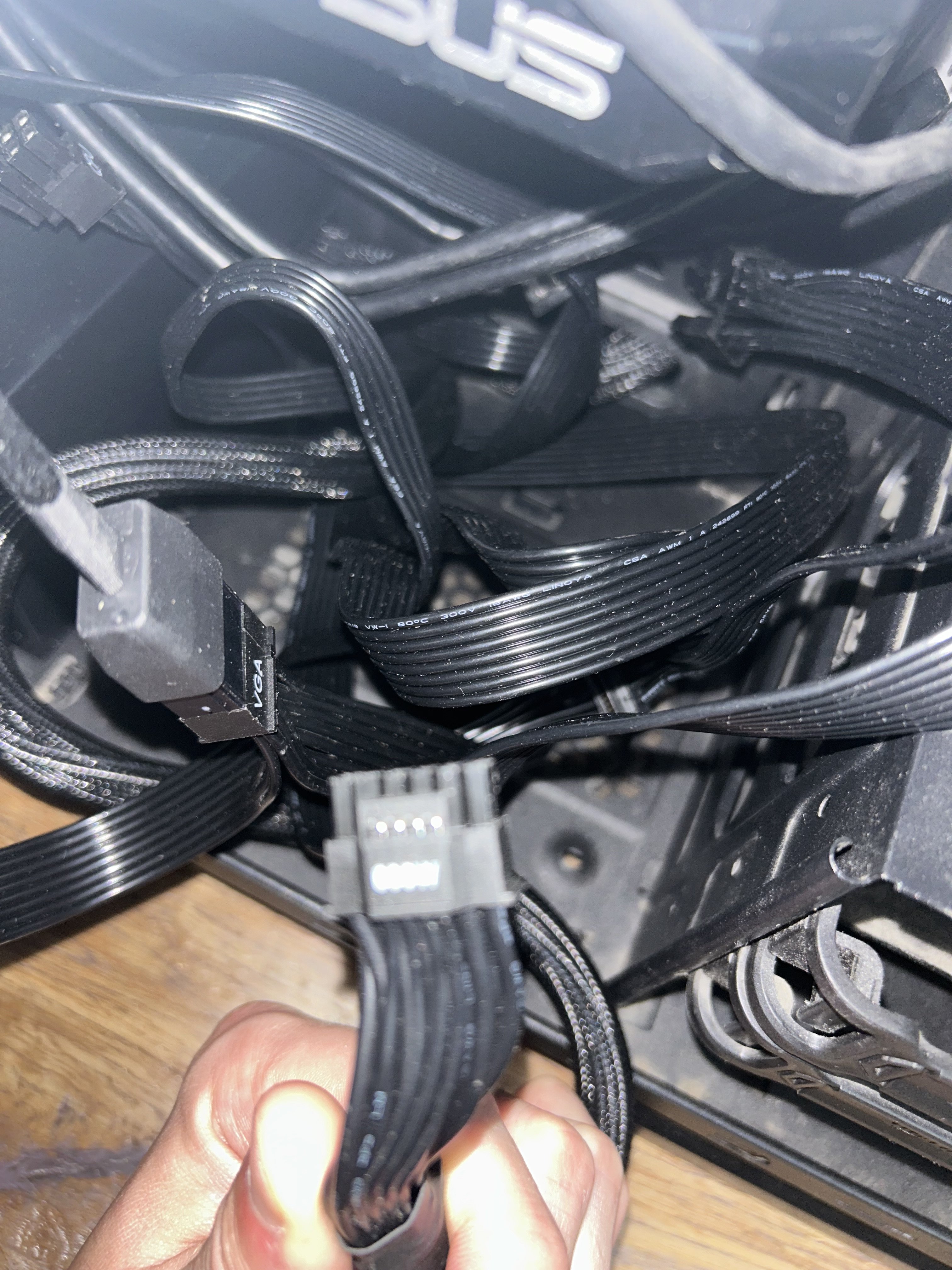

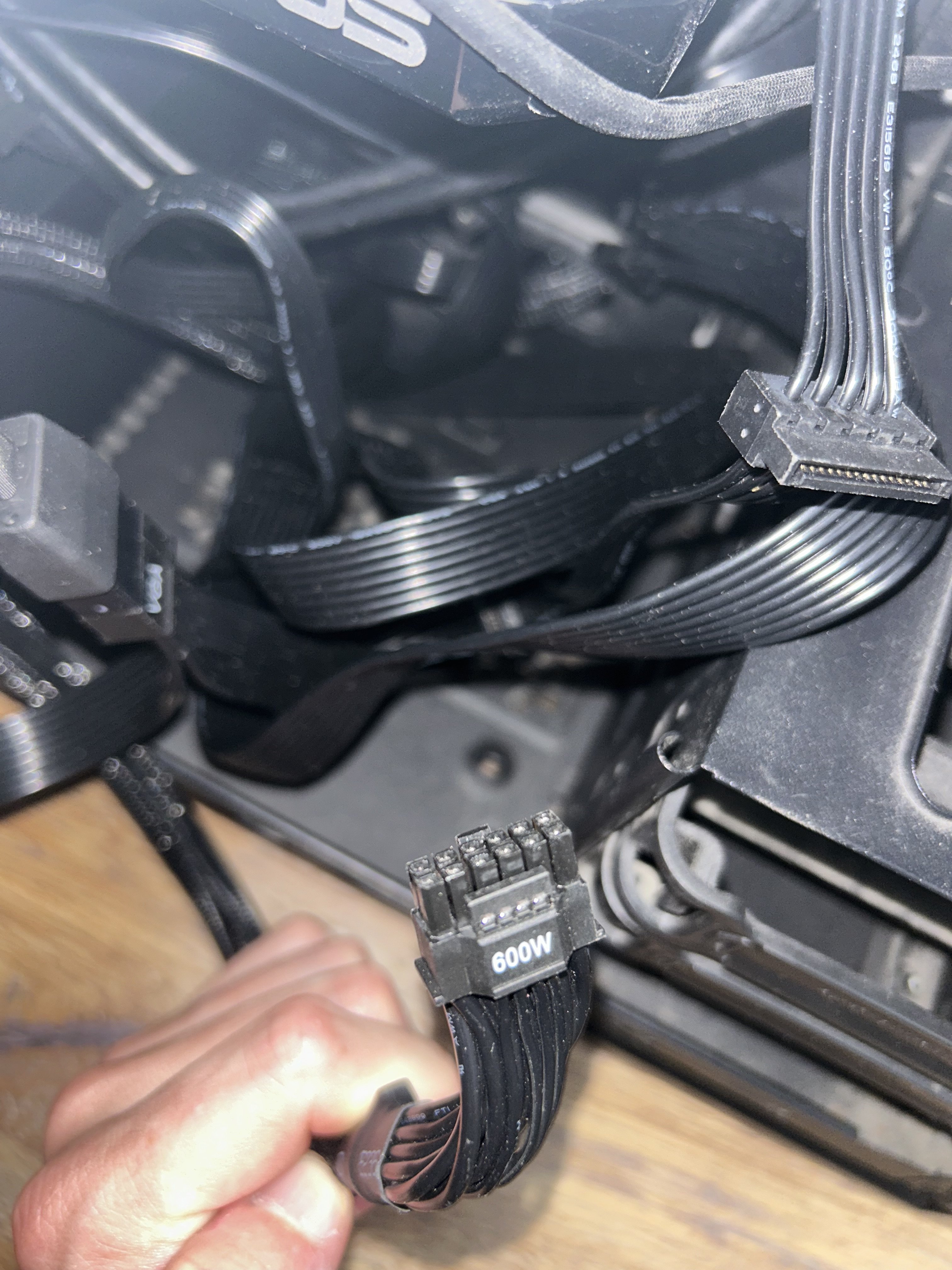

Mein Netzteil hat auch so einen Anschluss für die Grafikkarte.
Beim Kumpel habe ich den Adapter genommen. Habe hier auch beides probiert. Wobei mir folgendes aufgefallen ist. Wenn ich den Adapter benutze, leuchtet die Lampe an der Grafikkarte rot. Wenn ich den Stecker vom Netzteil nehme tut sie das nicht.
Sie leuchtet auch nur wenn ich den Adapter nehme. Wenn ich das Kabel vom Netzteil nehme geht die Lampe aus.

Ich würde den Adapter nicht per Y-Kabel sondern mit einzelnen Kabeln anschließen.
Könnte dein Freund dir vielleicht seine Karte zum Testen ausleihen?

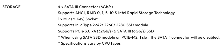

Ich habe meine M2 SSD ausgebaut und siehe da, die Lüfter der GK drehen sich und ich bin im bios mit Bild von der GK. Sie wurde erkannt. Problem ist halt jetzt habe ich kein Windows, weil das auf der M2 ist. Jetzt ist die Frage wie bekomme ich die M2 wieder rein.?
Motorrad schrieb:
Das mit der SSD dürfte so nicht passieren.
An welchem Platz hast du sie eingebaut? Dein Board hat doch bestimmt mehrere davon? Hast du bisher den M.2- Steckplatz verwendert, der direkt an den Prozessor angebunden ist?
Das ist mein Board. Die M2 war in der 6 angeschlossen.
Ja, habe es auch gerade beim Hersteller gelesen, daß das Board nur einen dieser Steckplätze hat.
Hast du zur Montage der SSD auch den dazugehörigen Abstandshalter verwendet, also dort wo man sie festschraubt?
Hast du die SSD jetzt nochmal eingebaut und getestet?
@Motorrad Der anstandshalber ist eingebaut. Die SSD ist wieder eingebaut. Die Lüfter der GK drehen sich mit, wird aber von mainboard wieder nicht erkannt. Das Bios läuft wieder über intern.
