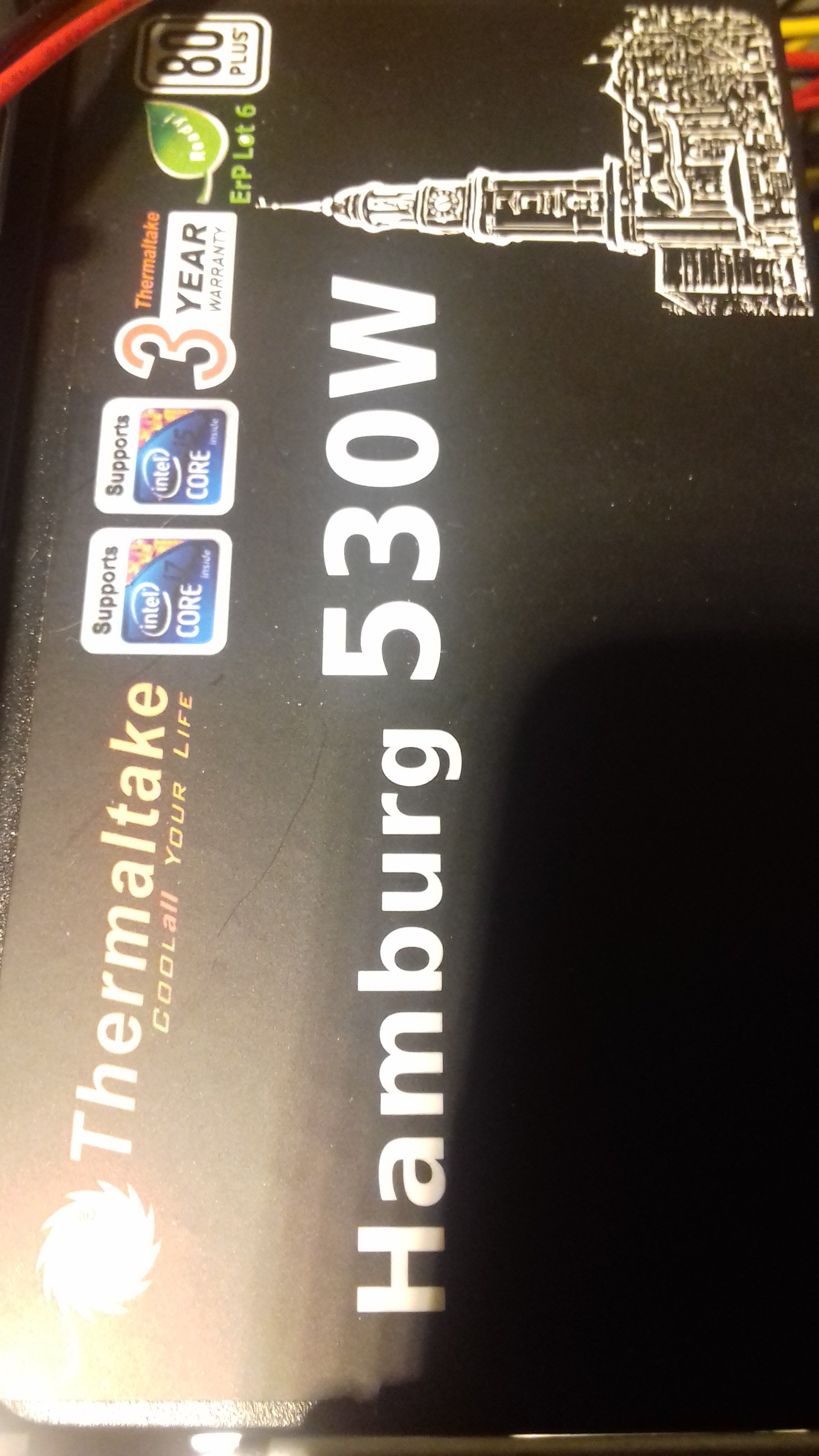

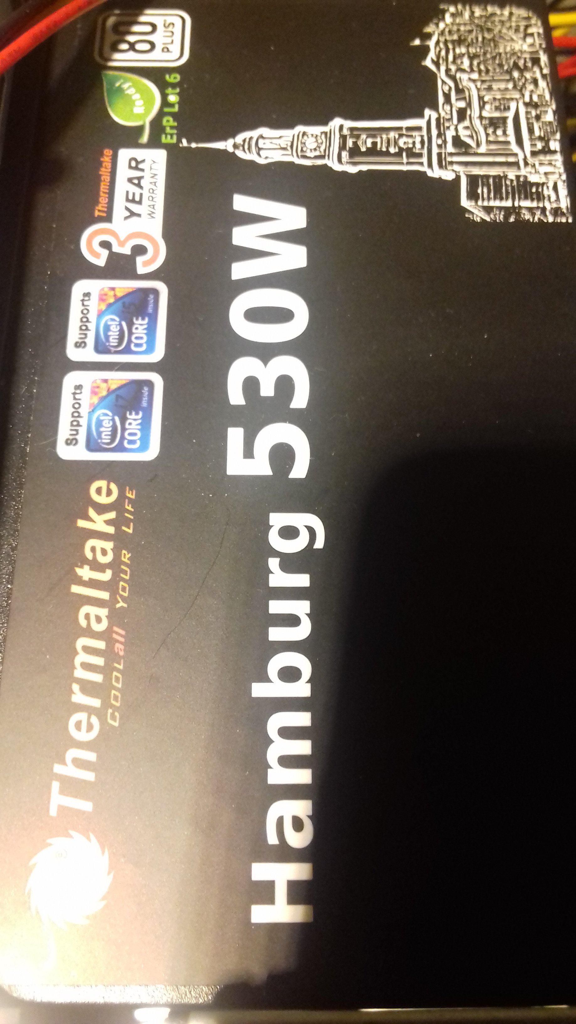

was für ein Netzteil ist denn genau verbaut? Hersteller und Modellbezeichnung bitte mit angeben

Das netzteil ist Hamburg 530W
Die grafikkarte habe ich angeschlossen.... als ich es mal nicht gemacht habe hat da auch so eine kleine lanpe aufgeleuchtet
