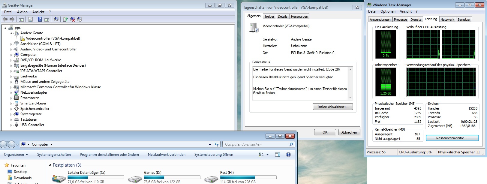

Guten Abend zusammen,
ich habe ein etwas seltsames Problem, siehe Attachment.
Der Fehler trat auf, nachdem mir über den nvidia Uploader eine neue Treiberversion angezeigt (285.62 WHQL) wurde.
Nach Downloaden und installieren klappte das zuerst nicht, vermutlich gleicher Fehler.
Beim zweiten Durchlauf habe ich dann zusätzlich auf "Neuinstallation vornehmen" geklickt.
Versuche, das ganze wieder zum laufen zu kriegen sind bisher gescheitert, egal mit welcher Treiberversion, der Fehler muss also irgendwo anders liegen.
Ich hoffe, jemand kann weiterhelfen!
Danke & Gruß

Ja, hätte ich, aber mir fällt gerade ein, dass ich vor ca. einer Woche meine IDE Platte (80GB und war voll) durch eine 250GB SATA ausgetauscht habe.
Hatte die alte IDE gespiegelt, hat auch alles geklappt, bis jetzt.
Kann der Fehler vllt. damit zusammenhängen?

Guter Ansatz, aber leider kein Erfolg :(
Ich vermute, dass das evtl. mit dem Festplattentausch zusammenhängt...

Ich habe gerade testweise ein anderes Gerät (Kartenleser) aus dem Gerätemanger entfernt, der Fehler taucht auch hier beim Neuinstallieren des Treibers auf.
