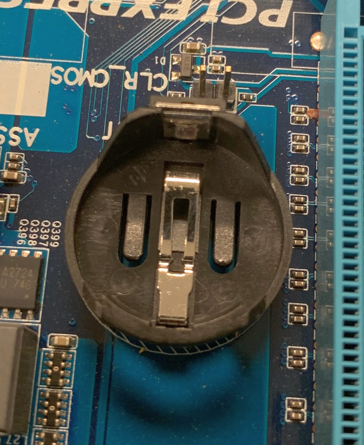

Nimm einfach die Batterie raus, steck sie einmal kopfüber (verkehrt herum) rein.
Warte 5 Sekunden und dann wieder zurück wie es war.
Kiste aber vom Strom trennen zuvor.
Ich frage mich gerade was das verkehrt herum reinstecken der Batterie bewerkstelligen soll?
Man kann auch mit einem Schraubenzieher die Kontakte der Batterie (im Batteriefach) überbrücken.
