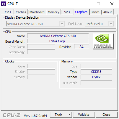

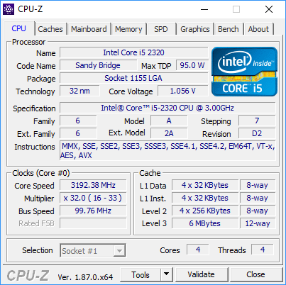

Aktuell habe ich folgende Komponenten:
NVIDIA GeForce GTS 450

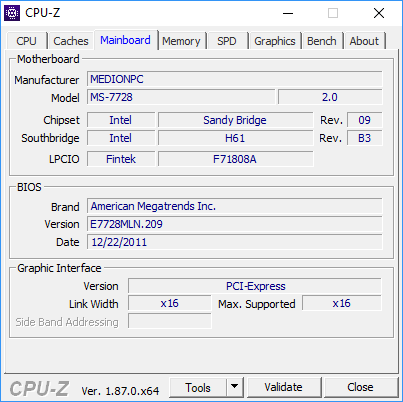

Mit einem Motherboard: MS-7728 2.0
und wenn ich mich nicht irre ist ein 500´er Netzteil verbaut.
(OK, gehen wir davon aus das ich auch ein neues Netzteil brauche!)
Ein paar weitere Daten sind im Anhang.
Ich würde nun gerne eine neue Grafikkarte kaufen und Tendiere zu einer ZOTAC GeForce GTX 1060 AMP Edition 6GB
Welche Komponenten müsste ich austauschen, damit ich die 1060 problemlos nutzen kann?

Da der Rechner ein MEDION PC ist kann es passieren das eine andere Grafikkarte nicht erkannt wird.
Siehe Bild / Screen 2
Reaktionen: MX04HD
Richtig, das sollte man bedenken.
Verbaut ist bei diesen älteren ALDI Wundern meist ein HEC OEM-Netzteil, das geht von der Qualität gerade so. Die 1060 ist ja anspruchslos.

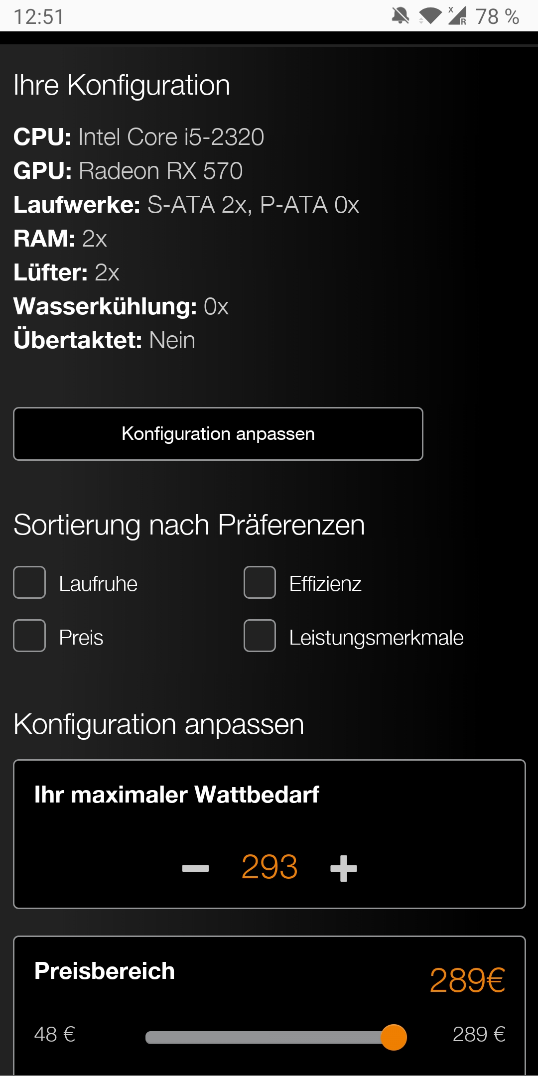

bitte genau nachsehen was da für ein Netzteil drin arbeitet. Die 1060 ist preislich weit überzogen, eine etwas schwächere RX570 (aber mit 8GB) gibt es teils schon für 150 Ocken
Reaktionen: KJAMP, Simikolon und John Sinclair
Bei dem alten i5/System würde ich auch keine 1060 verbauen. Denniss Tipp ist super.

Dennis,
Wie schauts bei der AMD mit dem Saft aus. Läuft die auch sicher mit dem alten NT?

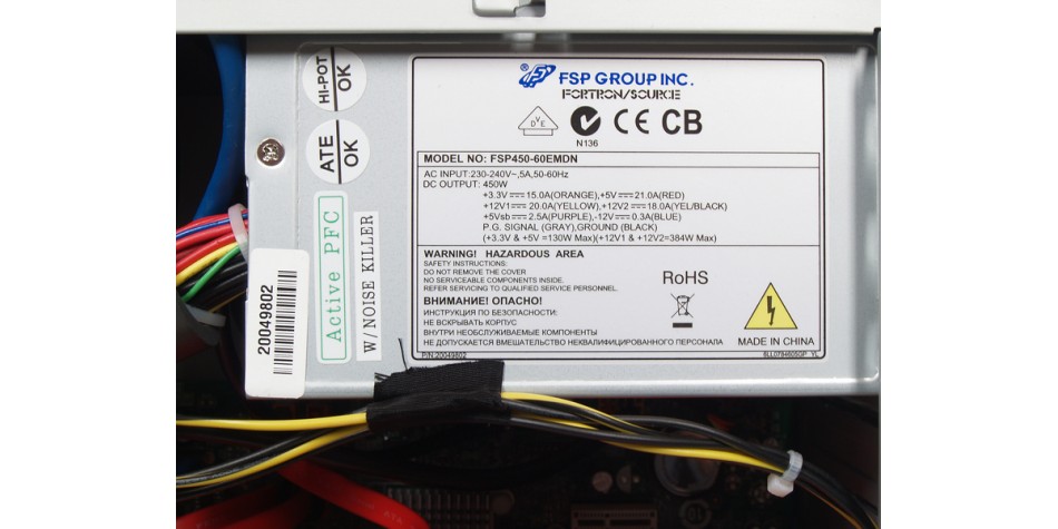

ist garantiert der 499€ Medion Akoya von Aldi aus 2012. Das Netzteil wäre dann das hier
https://bilder.pcwelt.de/2026032_950x475.jpg
Ein Bekannter hat den auch, eine GTX 1050 wurde nicht erkannt und die alternative RX 560 litt unter Abstürzen. BIOS-Updates gab es keine mehr. Ich habe ihn dann ein P67-Board gebraucht gekauft.

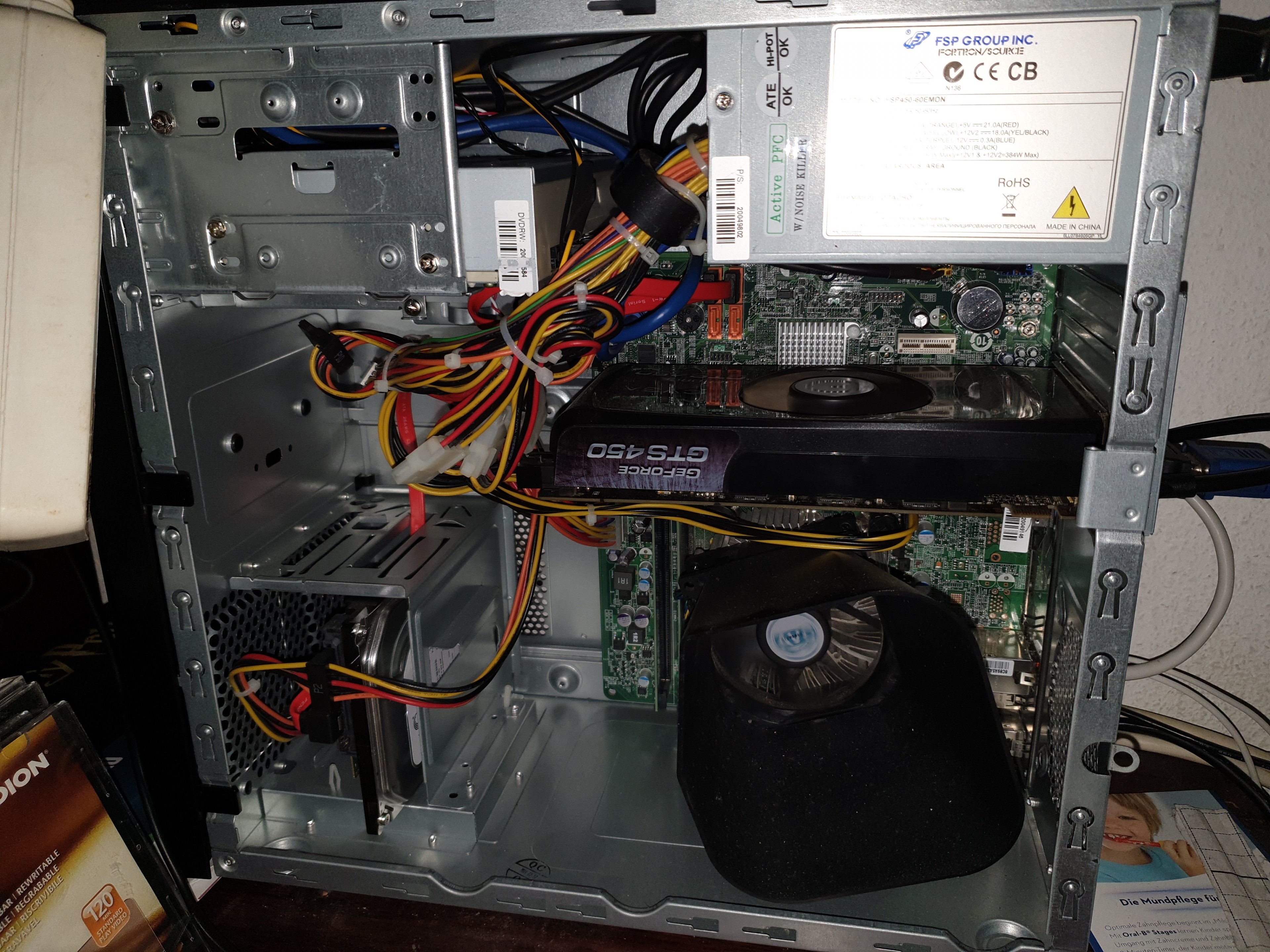

Mach mal ein Foto vom Innenraum des Rechners ob da überhaupt Platz für eine zwei Slot Grafikkarte ist.
Man sieht ja bei den OEM-Kisten immer mal wieder diese BTX Boards wo der Platz schnell mal sehr eng werden kann.

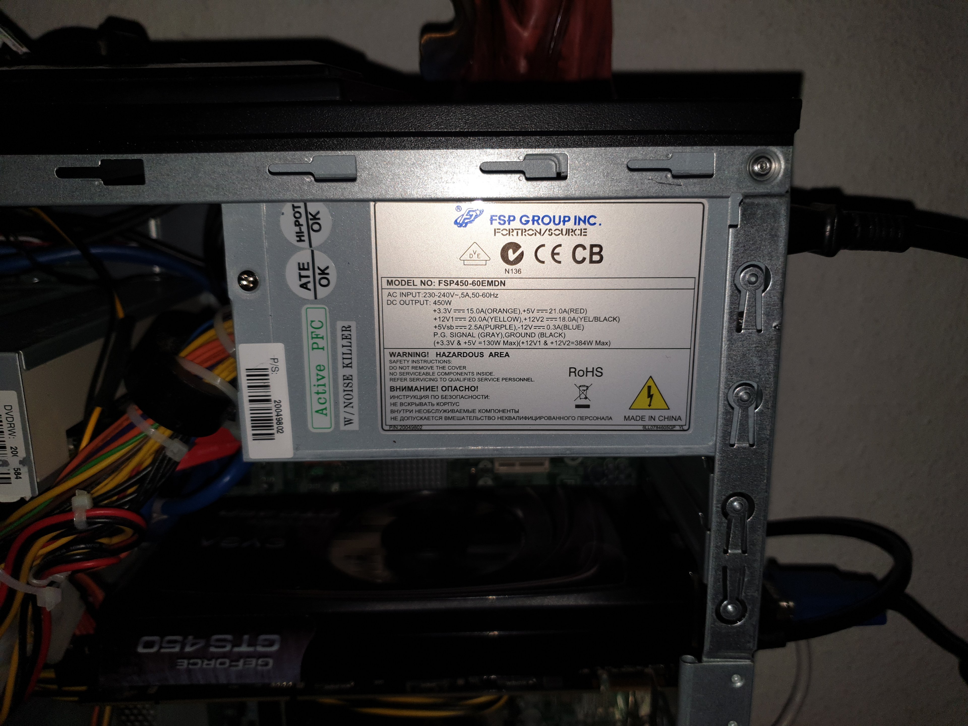

So ich habe mal Bildchen gemacht 🤯 also ich meine es ist nicht der größte aber er läuft.😁 wenn ich das richtig sehe hat das Netzteil sogar nur 450w oder irre ich mich da?

Ja das sind 450W. Das sollte aber ausreichen.
Das Board wird der Endgegner bei deinem Vorhaben. Aber ich würde es auf einen Versuch ankommen lassen. Wenns nicht klappt kannst du die Karte ja immer noch zurückgeben.
Board tauschen wird leider auch nicht so einfach, da du ein BTX-Board/Gehäuse hast. Standard bei selbstbau-Rechnern und auf dem Gebrauchtmarkt zu finden sind aber i.d.R. nur ATX Boards.
