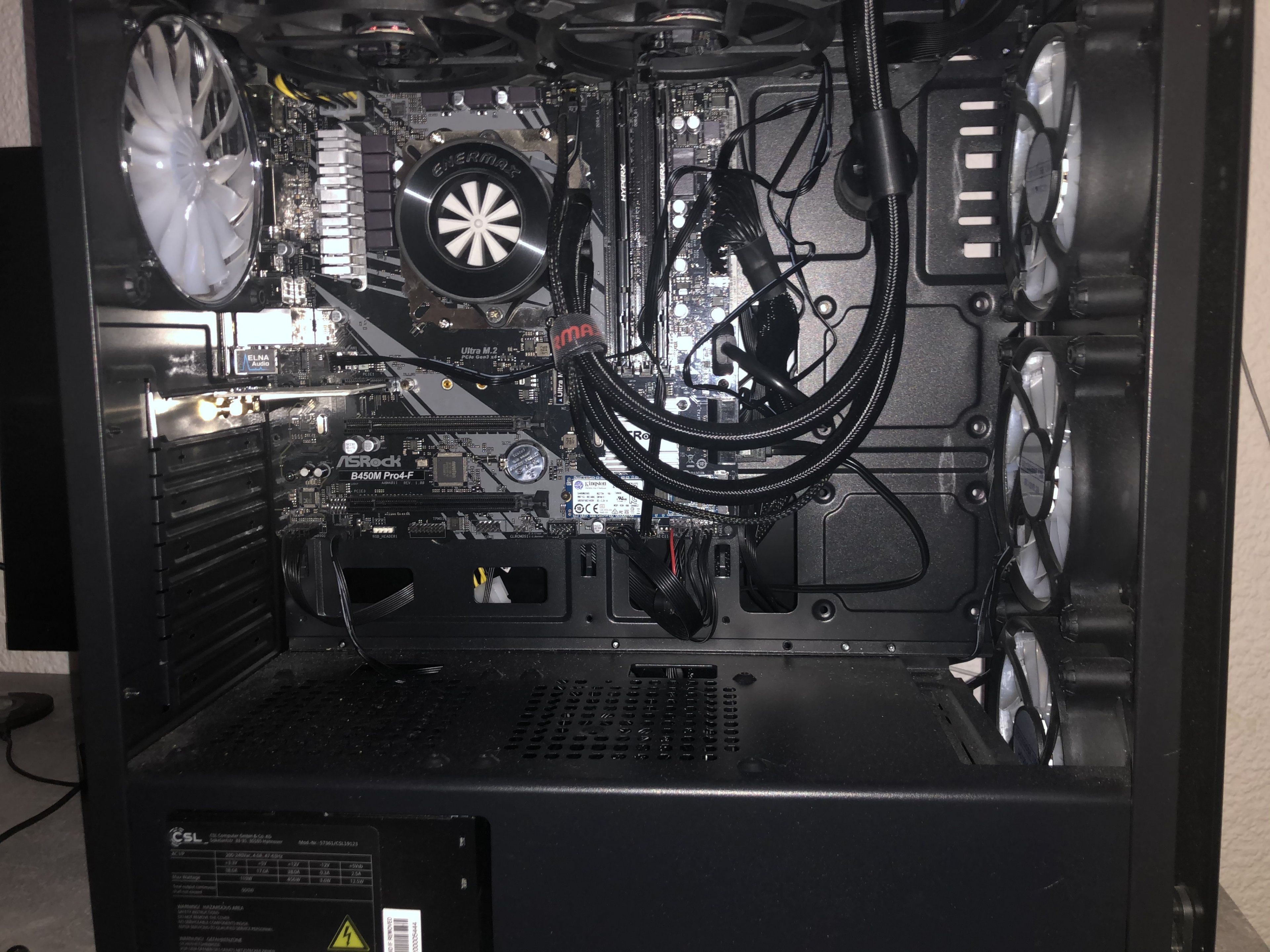

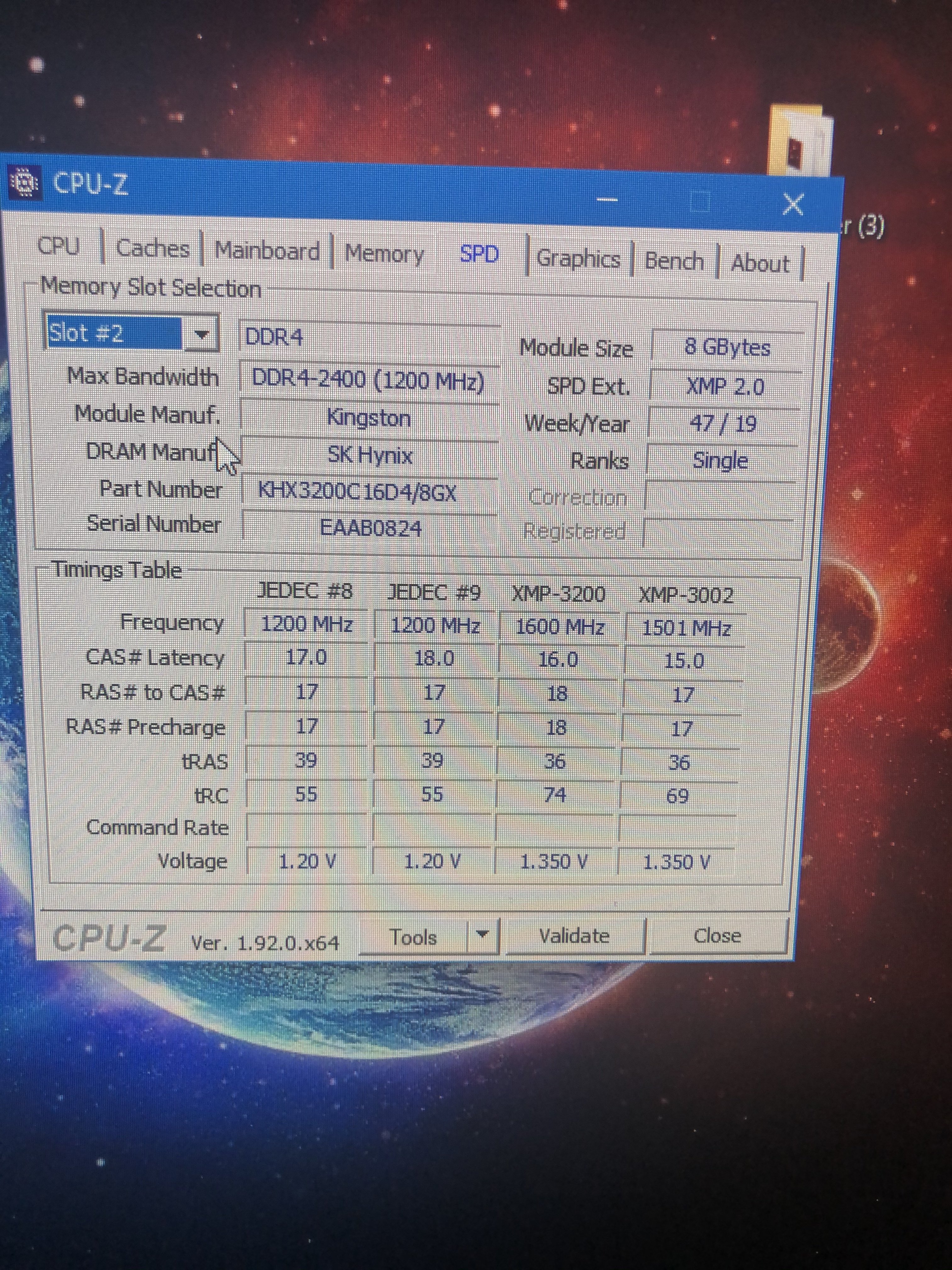

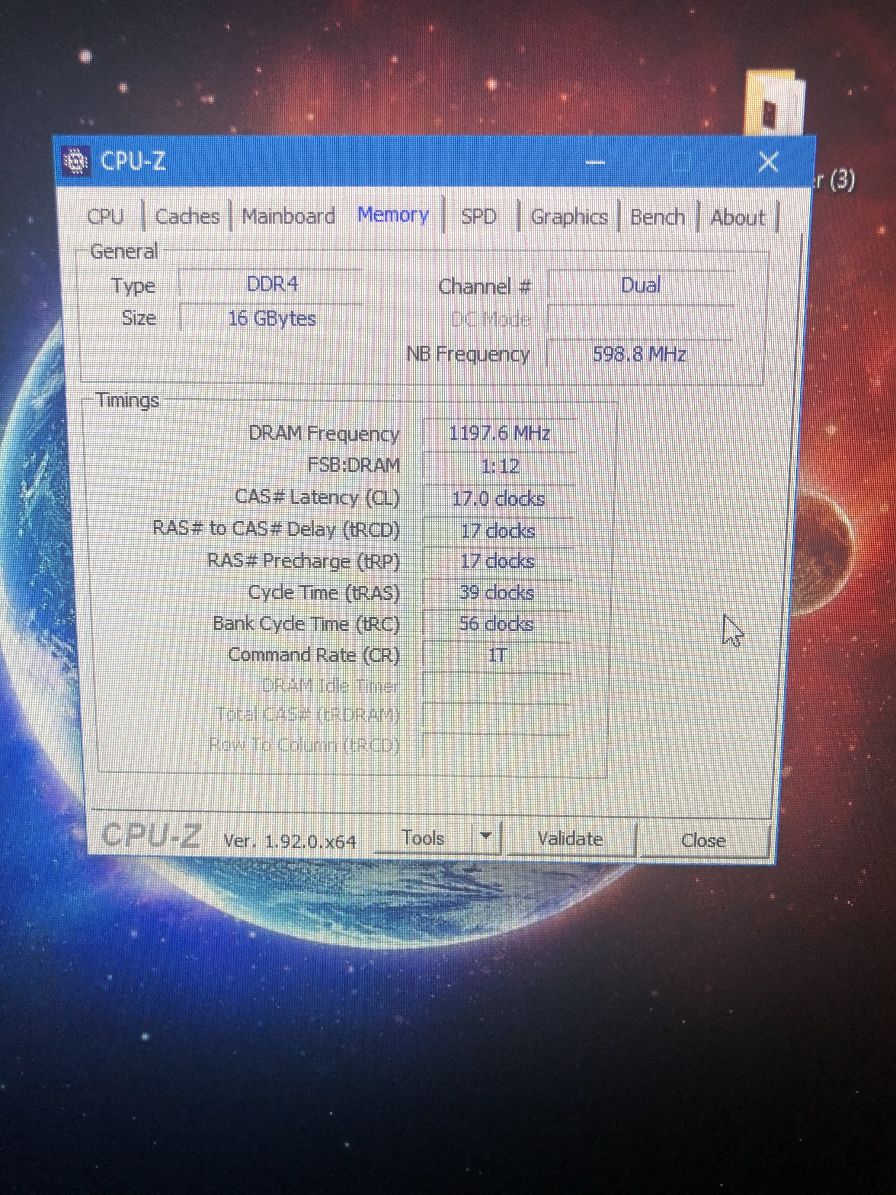

was für spiele? welche auflösung hat der bildschirm? FHD (1920x1080)? für den RAM bitte mal CPU-Z runterladen und screenshots von "Memory" und "SPD" machen und diese hier posten.
NT -> steht drauf. rechner aufmachen und nachschauen. mach am besten ein foto vom geöffneten rechner.

Netzteil von CSL, 500W, csl 57361/Csl19123 würd ich da entziffern. Wäre das hier.
Was steckt denn da für eine Karte im obersten Slot? WLAN?
@Lillymouche ja ich habe dort auch eine wlan karte drin benötige diese aber eigentlich nicht die war von anfang an in dem pc drin ist kein selbst gebauter

RAM ist 3200er, läuft aber aktuell nur mit 2400. für 3200 muss das XMP-profil geladen werden. geht im BIOS, sollte was im MB-handbuch (auch online bei ASRock zu finden) stehen. hinweis: 3200 ist beim 3400G OC und kann, muss aber nicht funktionieren.
die lüfter auf dem radiator sind eigenwillig montiert. ich würde die umdrehen.

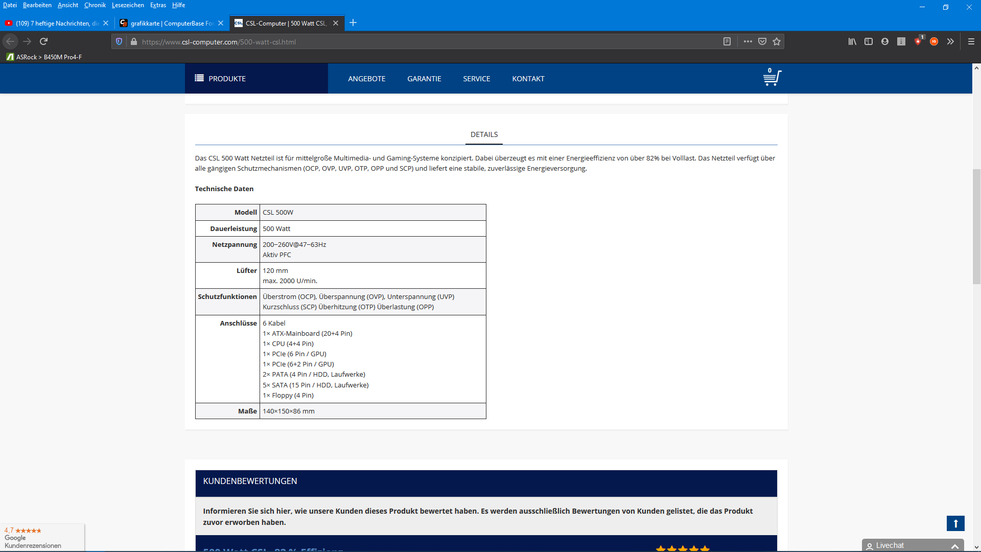

gehäuse sollte genug platz für die meisten karten haben, das NT wird qualitativ nicht so der knaller sein. wie viele 6/8pin-stecker hat das?
Deathangel008 schrieb:
Laut Website:
  • 6 Kabel
  • 1× ATX-Mainboard (20+4 Pin)
  • 1× CPU (4+4 Pin)
  • 1× PCIe (6 Pin / GPU)
  • 1× PCIe (6+2 Pin / GPU)
  • 2× PATA (4 Pin / HDD, Laufwerke)
  • 5× SATA (15 Pin / HDD, Laufwerke)
  • 1× Floppy (4 Pin)

dann könnte man z.b. diese karte hier nehmen. nur 6GB speicher, aber für die genannten games sollte das reichen, bei manchen aktuellen AAA-games muss man dann halt die texturen runterdrehen. ne brauchbare 5700 die mit den steckern auskommt übersteigt das budget deutlich.
